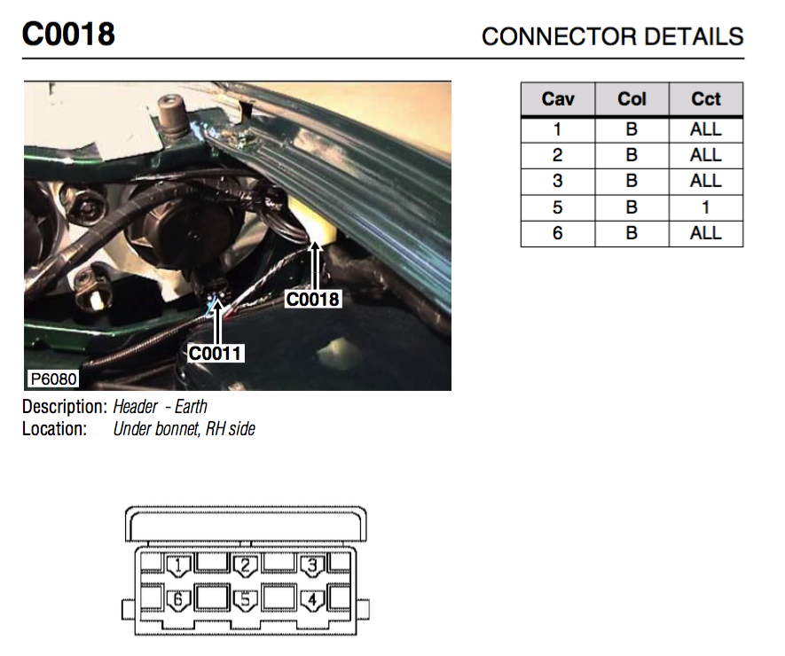

Die Scheinwerfer haben keine gemeinsame Masse, die jeweilige Leitung geht zu dem Sammelanschluss am Innenkotflügel derselben Fahrzeugseite. Funktionieren Blinker rechts und Hupe? Dann ist die Masse okay, denn die sitzen am selben Anschluss. Evtl. ist das Massekabel des Scheinwerfers selbst am Sammelanschluss das Problem, aber die kriegt man eigentlich nicht mehr raus, wenn sie mal drinstecken.
Hier mal die Location und Einbelegung des Masseanschlusses, der Scheinwerfer sitzt in Pin 1.
Dateikommentar: Sammelanschluss rechts
Bildschirmfoto 2016-04-08 um 07.15.49.png [ 414.72 KiB | 7943-mal betrachtet ]
