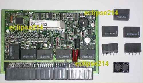

Ja, hier, ich nochmal.
Rein zufällig eben in der Bucht gesehen
http://www.ebay.co.uk/itm/Replacement-R ... 0775154210
Da gibt es einen in UK der die Dinger wohl auch repariert.
Jedenfalls ist der Hupenfehler unten mit aufgeführt.
User 'eclipse214' zum speichern für die TF'ler
Dateikommentar: BCU Foto von eclipse214 ebay
eclipse214.JPG [ 19.18 KiB | 21207-mal betrachtet ]

Naja. Der Mensch aus der englischen Bucht bietet "nur" die Relais an. D.h. man bekommt für das Geld 5 Relais welche man dann zu Hause umlöten soll. Die Relais waren es bei mir definitiv nicht!

Schon, aber auch ganz durchlesen:
unten
Other SCU services are available.....
Fob Coding.
SCU Unlocking.
SCU Cloning (Water Damaged Units).
EKA Retrieval.
SCU repair to component level.
IC Replacement (Horn sounds constantly).
Please enquire!
Wenn's horn garnicht mehr sounds wird das wohl auch das IC sein ? Fragen kost erstmal nichts

Cool. Habe soeben folgende eMail bekommen:
Yes, I can repair the faulty SCU. The cost would would be £44, this includes return delivery to you.
Das sind knapp 54 € (inkl. Porto) Das lohnt sich. Werde denen mal meine SCU zur Reparatur zusenden.
