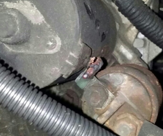

Sicherungen sind ok. Starthilfe ohne Erfolg. Batteriepole gereinigt. Multimeter ist dafür jetzt auch Tod. Misst sowohl beim MG als auch beim Citan höchstens 3 Volt... Wechselspannung würde noch tun...
Rad runter, und jetzt brauch ich mal eure Meinung. SO darf das nicht aussehen, ne?

Auweh, der muss wohl raus. Da ist das Kabel vom Magnetschalter zum Anlasser durch. Kann man aber löten, musst “nur” den Anlasser für zerlegen. :mrgreen: Und du brauchst ein ordentliches Brateisen dafür, mit der Feinelektronik-Lötstation wird das eher nichts.
Nachtrag: Du könntest ja (wenn du drankommst) mal die “Lucas-Reparatur” probieren, und einfach ein Kügelchen Stanniol dazwischen drücken, um wieder Kontakt zu kriegen. Aber aufpassen, dass es nirgendwo einen Kurzen gibt! Das könnte fürs Erste reichen.

Wie, nenn Kurzen? Ist da Saft drauf? Ich hätte gedacht dass iss ne Masseverbindung?

Nee, Masse kriegt der Anlasser übers Gehäuse. Die zwei dicken Schrauben am Magnetschalter sind die Schalterpole. Einer mit Dauersaft von der Batterie, der andere geht dann zum dicken Elektromotor des Anlassers. Und genau letztere Leitung ist bei dir durch. Zwischen die beiden Pole drückt der Magnetschalter beim Einspuren eine dicke Kupferplatte, 1920-er Jahre Technik eben. :mrgreen:

Au weia. Dann wird's fitzelig da was zwischen zu bekommen. Ich werd wohl versuchen den MG in meine Werkstatt zu bekommen, hab keine Zeit und Lust auf dem geschotterten Hof den Anlasser zu wechseln, die Schrauben sind 12 Jahre mit Winterbetrieb...
Also, wenn's nen Kurzen gäbe sollte in der Theorie die Sicherung fliegen, oder? Was für Alternativen hab ich sonst den auf eigener Achse in die Werkstatt zu bekommen? Anschleppen mit Kat? Oder doch Hänger besorgen? Matthias, ist das dein eigener?
