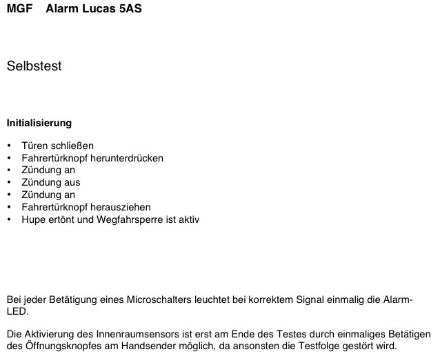

Oder so probieren
image.jpg [ 48.56 KiB | 5148-mal betrachtet ]

Funktioniert wieder.
Hab aber keine Ahnung warum.
Trotzdem danke.
