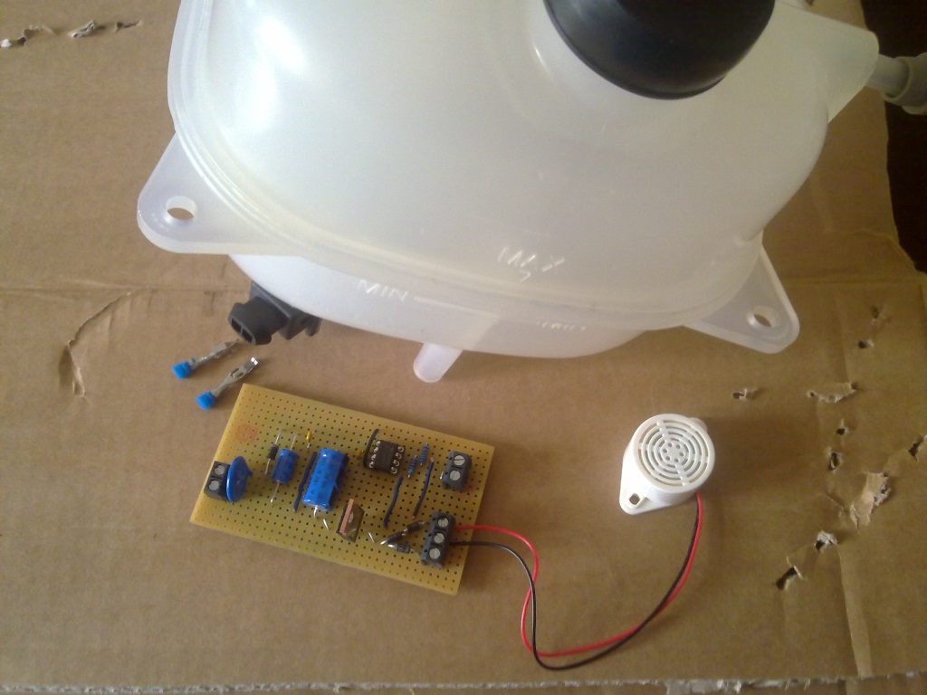

Die Schaltung herzustellen ging doch schneller als Gedacht. Jetzt folgt der Test and danach die Erprobung im Auto. Erst dann gibt es Teilelisten und Schalt-/ Layoutplan.
Schaltung Entprellung.jpg [ 159.97 KiB | 4914-mal betrachtet ]
Die meisten Bauelemente sind für die Absicherung gegen Spannungsschwankungen, induktive Spannungen von der Verkabelung und den Einfluss vom Motorsteuergerät (Motorwarnlampe).

Ok, die Schaltung hat erste Tests überstanden. Der Einbau ins Auto und Praxis Langzeittests werden aber noch einige Zeit in Anspruch nehmen.
https://www.youtube.com/watch?v=zJvpEhT1EEU
Entprellzeit ist 5-6 Sekunden. Sobald der Schwimmer wieder auftaucht wird der "Timer" resetet. Schaltung hat keinen programmierbaren IC und lässt sich für einen Conrad Einkaufswert von ~20 € nachbauen. Die eine freie Klemme ist für eine beliebige Lampe im Tacho die auf Masse geschalten wird.
Die Schaltung hängt am Zündungsplus und verbraucht somit keinen Strom wenn das Auto aus ist.

Was du da gebaut hast finde ich echt klasse :up:
Ich persönlich habe ein Relais 43 von VW montiert (mit Polo Behälter ) das macht die Zeit Verzögerung auch und testen konnte ich mir sparen hat VW für mich erledigt :D
Nun währe mal interessant was das Relais bei den schwimmerschalter macht
Aber gut ab tolle Sache :up:
