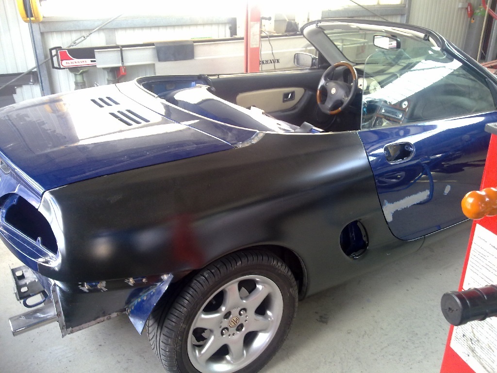

So, ich war heute wieder dort. Das Auto schaut so aus:
geschweißtk.jpg [ 250.56 KiB | 16573-mal betrachtet ]
Da der eine Lackierer Urlaub hat und der andere krank ist wird es jetzt erstmal 2 Wochen dauern mit der Lackierung.
Ich werde wohl oder übel das Makra Hohlraumwachs nehmen müssen. Mike Sanders kennt er zwar aber hat es selber noch nie verarbeitet. Und wenn ich keine Hohlraumversieglung bei ihm machen würde dann gibt es keine Garantie auf Durchrostung.
Das Seitenteil anzupassen war übrigens schwierig. Die hintere Kante am Heckdeckel/Rücklicht war völlig anders wie es sein musste.
Mfg
TCC
