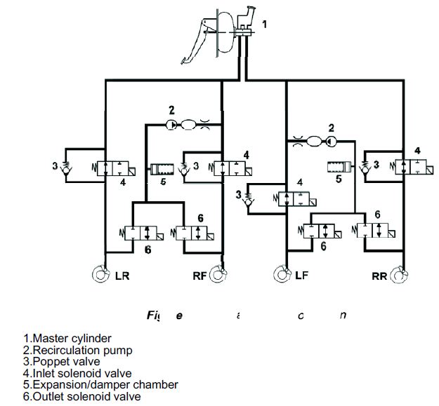

Hallo Mykel,
wenn Du das Schema betrachtest, dann ist die Nummer 5 zweimal vorhanden. Das sind Zylinder, welche die Bremsflüssigkeit aufnehmen, welche beim Stotterbremsen durch das ABS ja auch irgendwo hin muß.
In diesen Zylindern sind Kolben, auf welche der ABS-Entlastungsdruck einwirkt.
Auf der anderen Seite der Kolben sitzen Federn, welche nachgeben, dadurch vergrössert sich das Volumen auf der Flüssigkeitseite, es ist so ein unter Federdruck stehendes, veränderbares Volumen. Was sich wieder verkleiner, wenn der Bremsdruck abgebaut ist.
Nun weißt Du wo die in einem geschlossenen System die Flüssigkeit vorübergehend bleibt, denn nach dem Loslassen des Bremspedals wird die in Nummer 5 befindliche Bremsflüssigkeit, durch den Federdruck sofort wieder über Nummer 2 dem entlastetem System zu geführt.(Pedal ist ja nicht getreten)

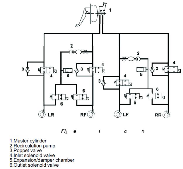

download/file.php?id=2937&mode=view
Da stehn noch mehr so nette Sachen drin ...
Mit dem Bildausschnitt wird's etwas deutlicher
Dateikommentar: Bosch 5.7
Bosch_5.7.JPG [ 47.22 KiB | 4253-mal betrachtet ]

In dem hierzu geschriebenen 14 Artikel auf Seite 1 habe ich ähnliche Probleme geschildert. Da ich mich auch immer wieder gefragt habe wo die Bremsflüssigkeit wohl hingeht wenn sich das Pedal immer weiter durchdrücken läst, wäre die Nr.5 in deinem Schema eine plausible Erklärung. Man lernt halt immer dazu. Danke für deinen Beitrag.
