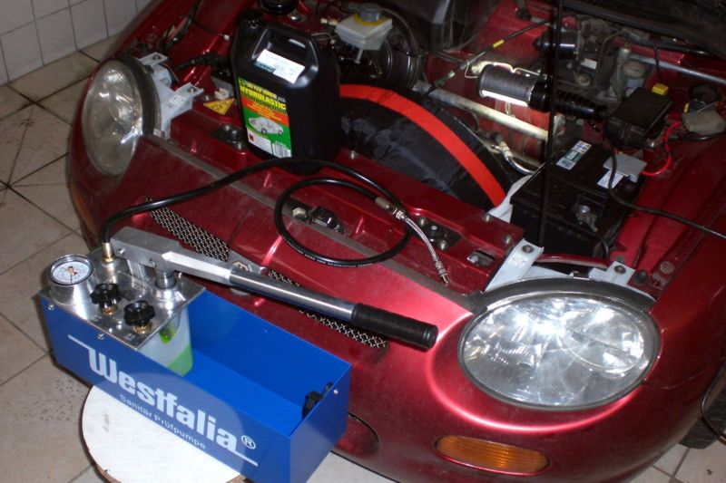

Ich hab mich heute drangemacht und die Westfalia Sanitär Pumpe in Betrieb genommen.
Nachdem ich alles genau überlegt hatte, kam ich zu dem Schluss, dass keine weiteren Ventile o.ä. nötig sind, da alles schon da ist bzw. in Pumpe vorhanden ist. Ich habe also die Pumpe über ein T-Stück 1/2" aussen - 1/2" innen -1/2" innen mit dem SKS-Schlauch verbunden (an dieser Stelle noch mal vielen Dank an das Forum, wär' ich nie von selbst drauf gekommen) und den dritten Anschluss am T-Stück mit einem Lüftungstopfen für Heizkörper verschlossen.
Diese Entlüftung habe ich aber nicht benutzen müssen, da man den ganzen Schlauch vor dem Verbinden mit der Pumpe mit Hydrolasticfluid füllen kann,so dass keine Luft ins System kommt. Aber man könnte hier bei Bedarf, dann aber über einen Absperrhahn, eine Vakuumpumpe anschließen.
Das Ganze ging recht flott, auf jeden Fall schneller als ein Werkstattbesuch, und jetzt fährt sie wieder mit der korrekte Höhe und viel komfortabler als vorher (es fehlten 30mm).
Aufwand insgesamt ca. 100€
also nur Mut, ist kein Hexenwerk!
Teja
der, der jeden Tag fährt
Sa 16. Apr 2011, 17:48
Beiträge: 154
Beitrag Re: HG Pumpe
Nur mal zur Bestätigung:
Die Westfalie-Pumpe funktioniert absolut problemlos!
Amschluß über SKS-Fahrrad-Federgabelschlauch und Heizungsblindstopfen mir reingeschnittenem Feingewinde (M8x0,75).
Gruß Thomas
