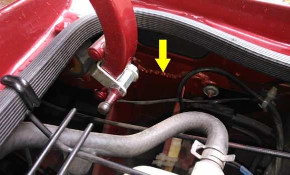

...Letztendlich war das Blech an der hinteren (rechten) Stoßdämpferaufnahme quer durchgerissen, genau da wo der angeschweißte Blechwinkel endet.
Seit der Riß geschweißt ist (von innen) ist Ruhe...
Hast du ein Bild von der Stelle? Ggf. auch wie es jetzt aussieht?

hat ein bissel gedauert mit dem Foto ...
aber hier ist die geschweißte Stelle:
Thomas
Dateikommentar: gerissene Stützwand, jetzt geschweißt

Super, vielen Dank auch wenn es mit meiner Antwort nun auch etwas gedauert hat. :)
Danke.
