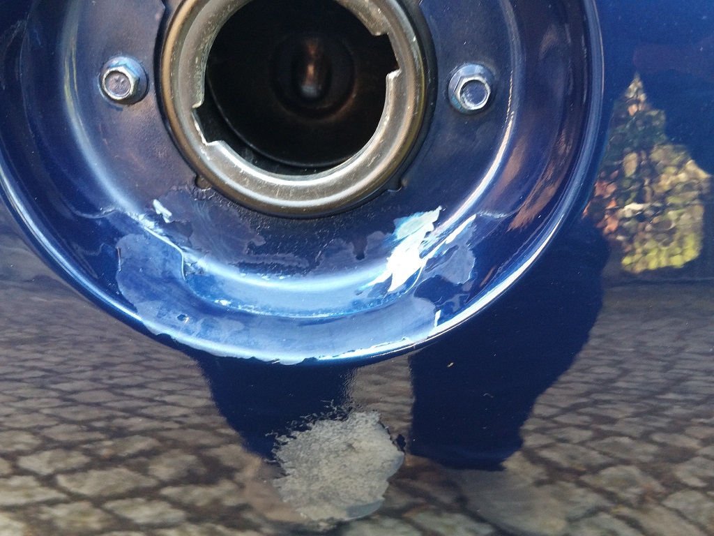

Hm, die Räder habe ich vorgestern selbst montiert. Wie der Wuchtzustand ist, weiß ich nicht. Ich habe mal ein paar Detail Bilder geschossen.

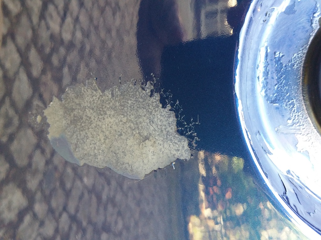

Problemstelle Lack vom Blech abgelöst:
20160506_142759.jpg [ 334.28 KiB | 13784-mal betrachtet ]
20160506_143909.jpg [ 287.19 KiB | 13784-mal betrachtet ]
Imho eine schlechte Lackiervorbereitung an der Stelle. Lack hält schlecht auf dem Blech und wurde durch das Benzin abgelöst. Natürlich ist meine eigene Blödheit der Hauptauslöser, aber eine gute Lackierung hätte dem Benzin wohl Standhalten müssen.

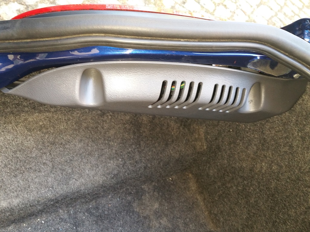

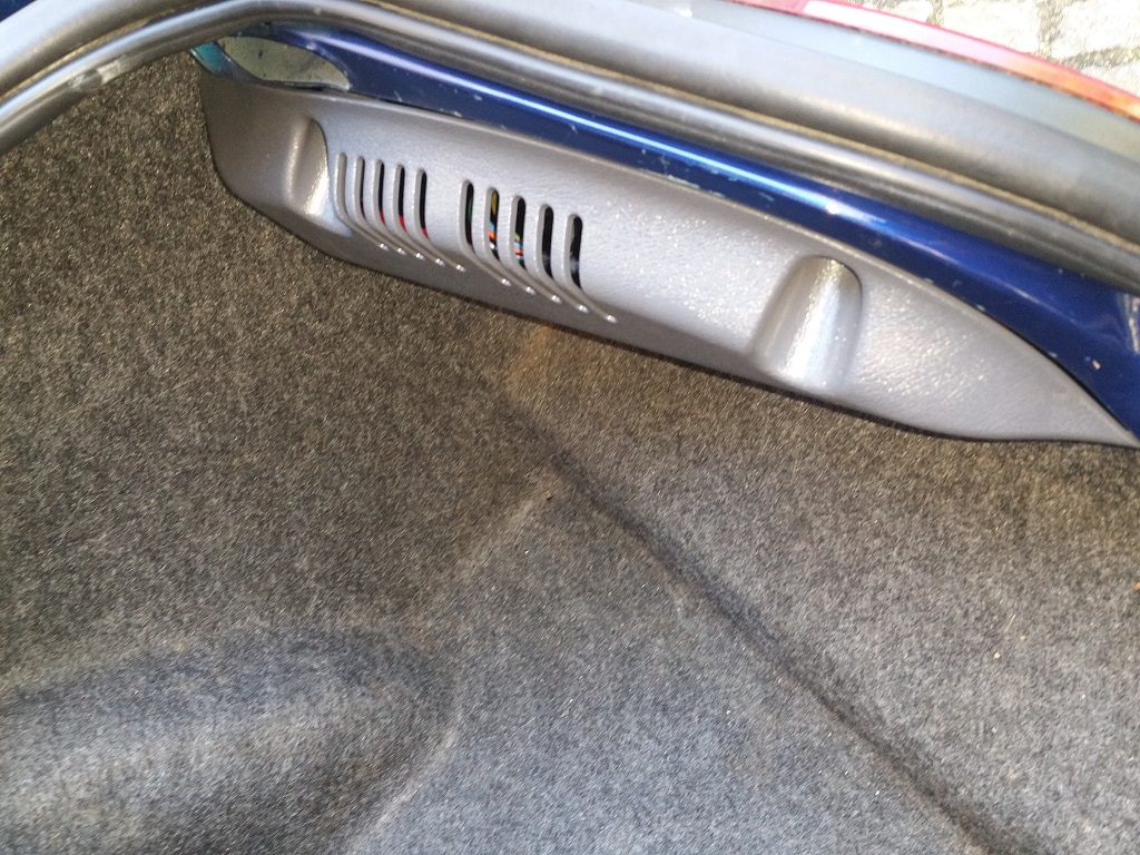

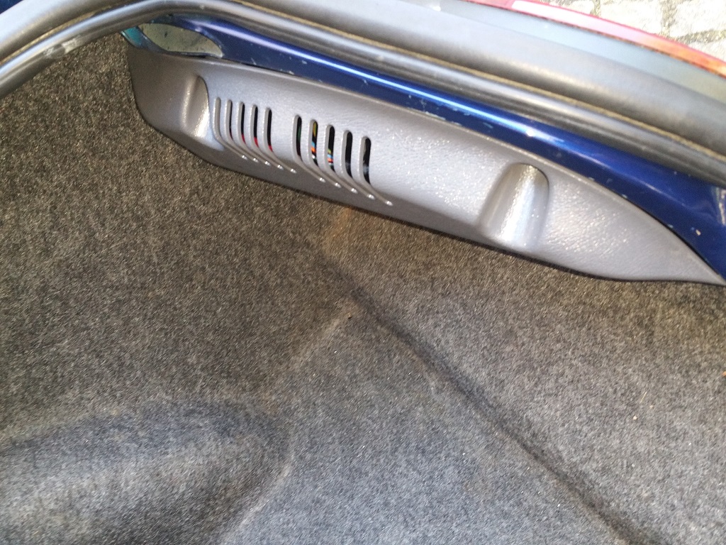

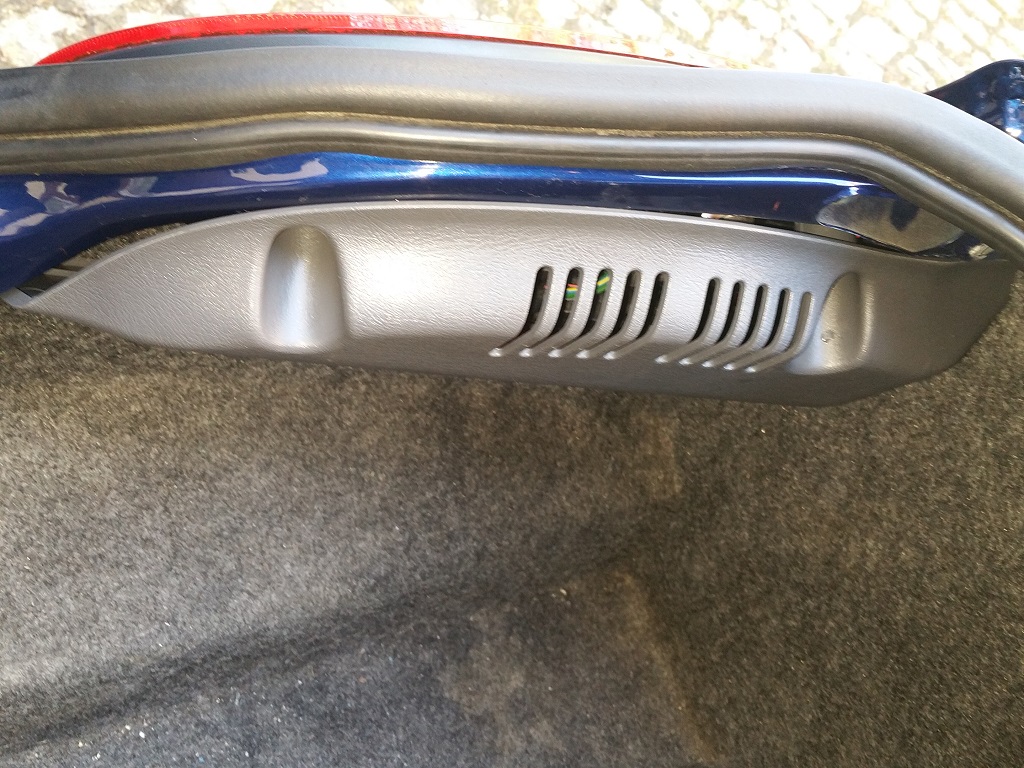

Problemstelle Kofferraum:
Beifahrerseite passt sehr gut....
20160506_142610.jpg [ 369.94 KiB | 13784-mal betrachtet ]
Fahrerseite... :down:
20160506_142622.jpg [ 324.84 KiB | 13784-mal betrachtet ]
Die Blende hält nur unter großer Spannung auf den letzten Gewindegängen. Habe mir Hülsenmuttern gekauft um das Problem zu lösen. Bei Versuch das Blech zu richten, ist halt der Lack und teilweise der Filler ab, was man bei montierter Blende schlecht sehen kann.

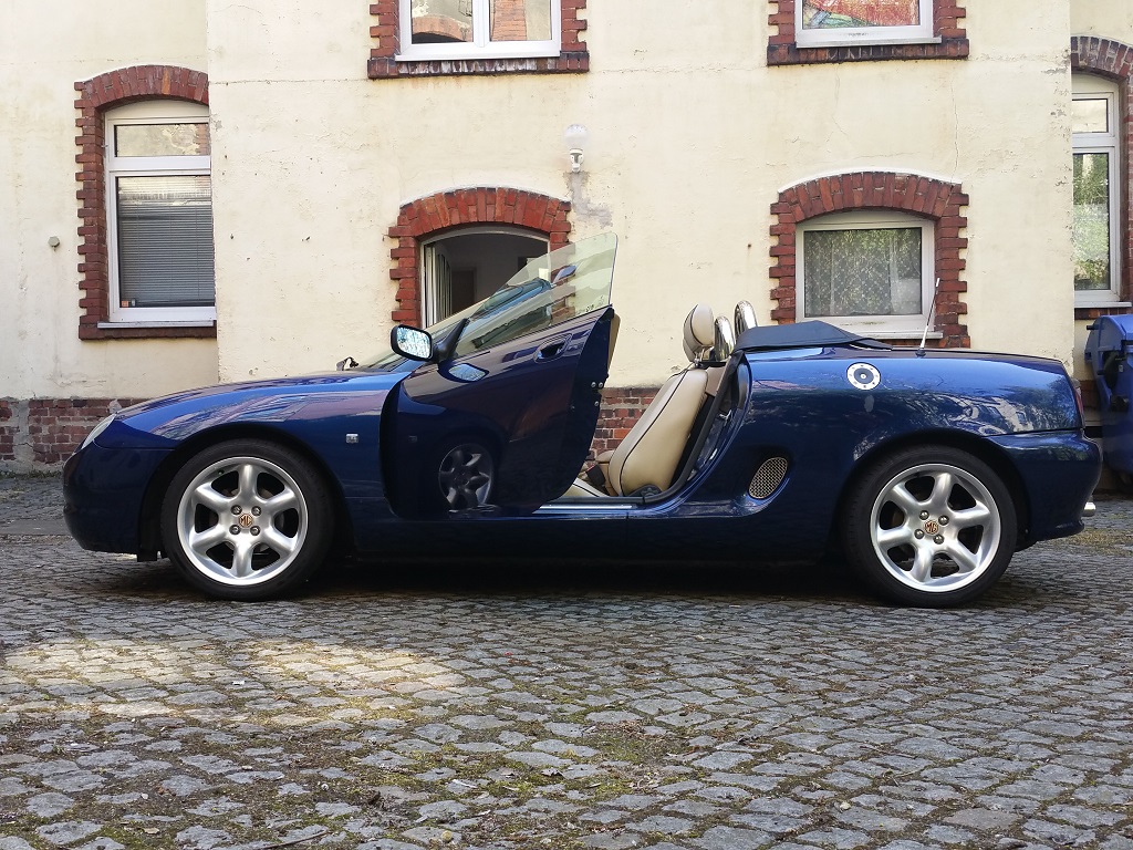

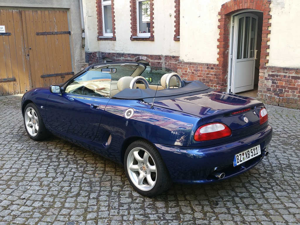

Allgemeinzustand:
20160506_143226.jpg [ 503.26 KiB | 13784-mal betrachtet ]
20160506_143247.jpg [ 396.4 KiB | 13784-mal betrachtet ]
20160506_143307.jpg [ 412.13 KiB | 13784-mal betrachtet ]
20160506_143440.jpg [ 290.63 KiB | 13784-mal betrachtet ]
20160506_144217.jpg [ 225.8 KiB | 13784-mal betrachtet ]
Fahrwerkshöhe bei 20 °C (Fahrwerk ist original nicht tiefergelegt)

Kann schon sein, dass der mal einen Schuss rechts hinten abbekommen hat, der zeitwertgerecht gerichtet wurde. Prinzipiell ist es auch besser, ein Blech wieder gerade zu ziehen, als auszutauschen. Ich würde auch nicht sagen, dass bei der Lackiervorbereitung gepfuscht wurde. Heutiger Sprit einfach wesentlich aggressiver, als vor 20 Jahren.

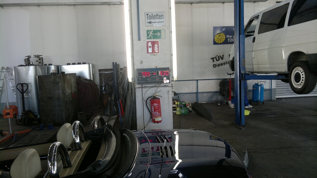

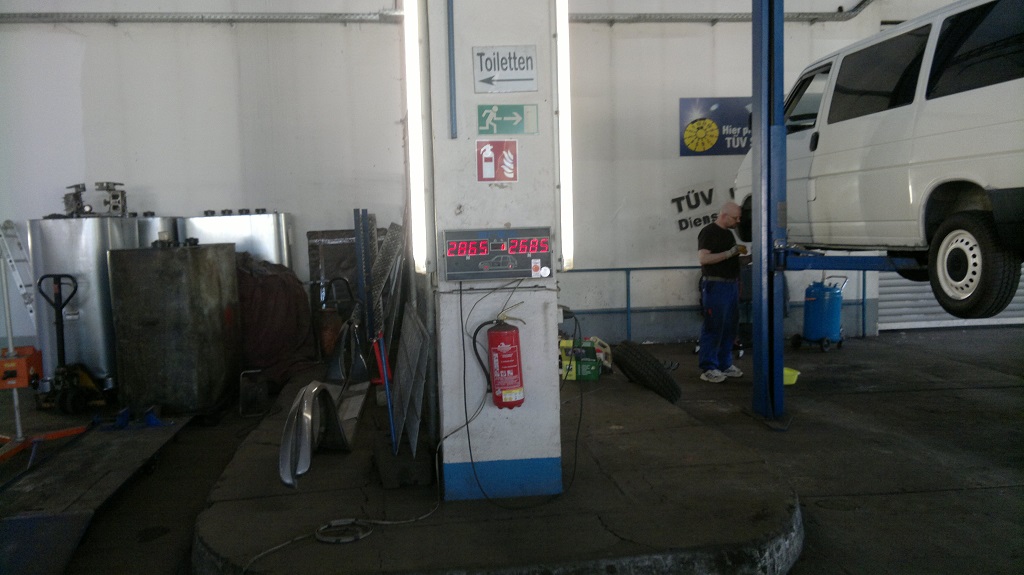

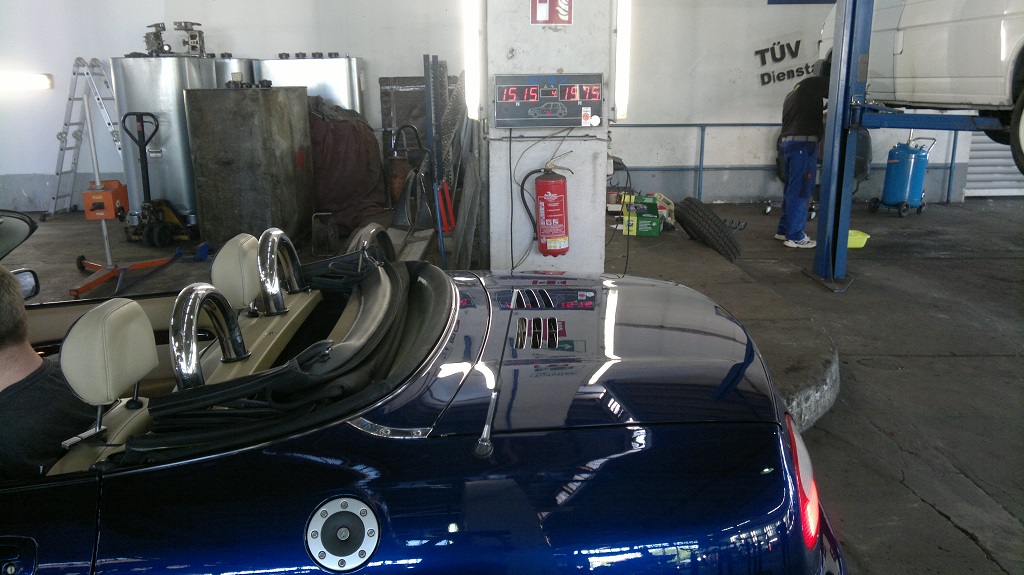

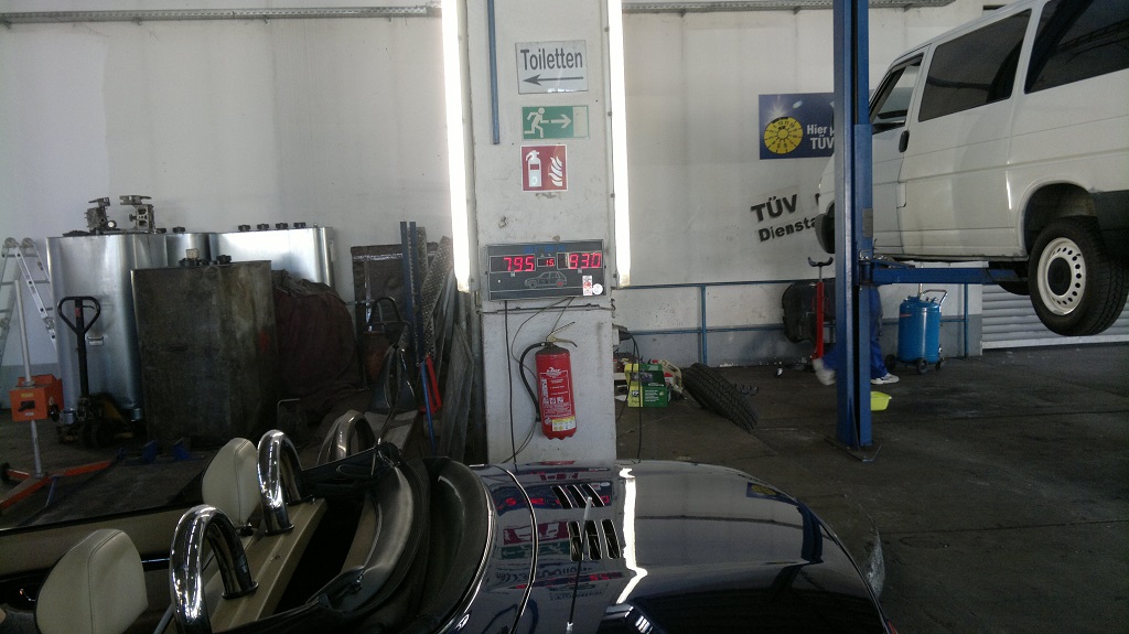

Heute Ölwechsel und Bremsentest in der Selfmadewerkstatt.

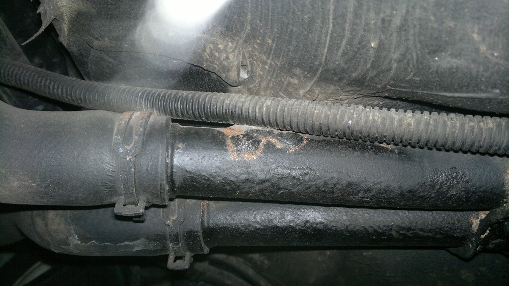

Das Öl war in Ordnung. Kein Wasser zu erkennen. Insofern alles gut. Dann auf der Hebebühne mal geschaut und leider was gefunden. Es sieht so aus das sich die Kühlwasserrohre verabschieden. Rostblasen:
Leitung.jpg [ 239.42 KiB | 13638-mal betrachtet ]
Außerdem grüne Ablagerungen am ALU Kühler vorn. Dort fängt es langsam an.

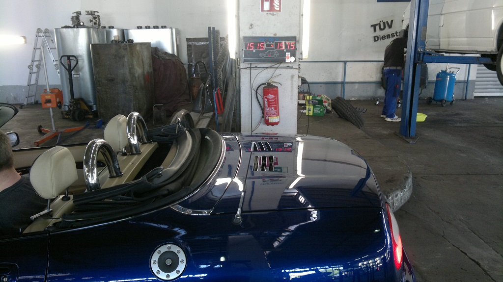

Dann noch das ABS getestet als Auto auf der Hebebühne und Zündung an. An beiden vorderen Rädern gedreht und vom ABS Block war rattern zu hören. Hinten allerdings nichts. Hat der F hinten kein ABS? Asso und Tacholampe ging beim Regeln nicht an. Müsste Sie das?
Dann auf den Bremsenprüfstand. vorn/hinten/Handbremse in der Reihenfolge.
Bremse vorn.jpg [ 165.07 KiB | 13638-mal betrachtet ]
Bremse hinten.jpg [ 210.16 KiB | 13638-mal betrachtet ]
Handbremse.jpg [ 187.82 KiB | 13638-mal betrachtet ]
Auf der Heimfahrt dann nochmal Bremsentest aus 40 und 60 km/h auf 0 gemacht. ABS regelt wie es soll. Scheint auf einmal alles wieder in Ordnung zu sein. Zieht nicht nach links oder rechts. Wahrscheinlich über die lange Standzeit festgegangen und jetzt wieder frei. :puh:
