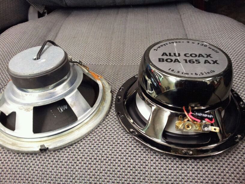

gestern abend bei meinem elektriker..ich hatte die Auswahl zwischen diesen Boa Lautsprechern und Hifonics 62-HFi 2 Wege koax
ich habe mich für die Boa entschieden..
der Sound ist auf jedenfall besser als die original lautsprecher..der linke ori lautprecher war sogar rissig

ich hoffe du hast die lautsprecher wieder in den plasteschutz eingebaut :)
nicht das es für die mal recht feucht wird in der tür

habe ich :)
