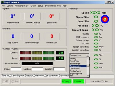

Hast du überhaupt 'n Cam Sensor? :mrgreen: Wenn ja, dann müsste das vermute ich mal in den Live Adjustment => User readings angezeigt werden.
emerald_campos.jpg [ 70.83 KiB | 31314-mal betrachtet ]
Mi 2. Sep 2015, 23:44
Klar hab ich einen ... ;)
Allerdings habe ich Probleme hinten die Anzeige zu lesen, während ich gleichzeitig vorne den Zündschlüssel drehen soll ... :lol:
Ich werde jetzt die MAP auslesen und zu Karl schicken , der hat mir angeboten da mal was zaubern, unter Berücksichtigung meiner Komponenten ! :up:
