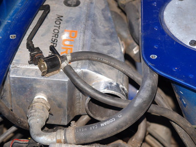

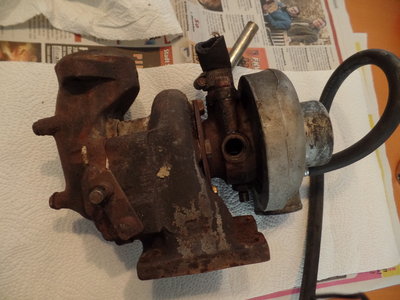

hier, nun hab ich den Biturboladedruckregler ), von dem 2 Schläuche abgehen ... :
file-2.jpg [ 64.98 KiB | 28791-mal betrachtet ]
die verschwinden nach unten, eines wird wohl an den Turbo gehen , siehe hier, an die Druckdose :
file-1.jpg [ 59.06 KiB | 28791-mal betrachtet ]
hmmm, wo geht denn das andere hin ?
hier ist das im Prinzip , aber schlau werd ich daraus auch nich , da ist wohl noch ein Sensor mit drin , in diesem Rohr, wat das ist / macht , keine Ahnung... hab im Netz noch nicht das Richtige gefunden, welches es mir vernünftig erklärt. :roll:
Scaled Image.jpg [ 96.16 KiB | 28791-mal betrachtet ]
Kann mich da mal einer updaten, bitte ? :up:

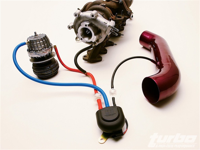

OK , ich habe an dem Turbo noch einen zweiten Anschluss gefunden ...
Dann ist das also ganz simpel , äh , sowas :
ATT00001.jpg [ 18.6 KiB | 28781-mal betrachtet ]
hmmm, ein "Ablass-Ventil" Software gesteuert, ach so ...
Dascha man easy ... ;)

Die Druckdose am Turbo steuert (über das Magnetventil im Foto) das Wastegate der Abgasturbine. Damit wird die Aufladeleistung des Turbos gesteuert, letztlich also der Bumms, den das Teil hat. Geschaltet wird das Magnetventil dann vom Emerald.
Ein Schubumluftventil (blow off valve) hat der Turbo vom Blue-T nicht, das muss da extern gelöst werden, so dass die Stauluft vor der Drosselklappe bei Schubbetrieb (Klappe zu) wieder in den Luftfilterschlauch geleitet wird. Oder eben in die Umgebungsluft, was zwar schön zischt, aber leider verboten ist. :angel: Kann man bei der 52-er Drosselklappe z.B. den Anschluss für die Kurbelgehäuseentlüftung für nehmen, denn die kannst du dort ja eh nicht dranhängen. Da dann ein entsprechendes Ventil dran, dass bei Unterdruck im Plenum aufmacht, das läuft über einen Abzweig vom Benzindruckregler. So sieht das aufgeschnitten aus:
blow off.jpg [ 64.18 KiB | 28746-mal betrachtet ]
Genaueres zur Funktionsweise hier bei Wikipedia.

Ach sooo ! :konfus: ;)
Danke Mykel ! :up:
hmmm, dann müsste es doch dieses Blowoff-Ventil und Rückführungsgebimsel am 75T geben , richtig ? :angel:
Ich hab nämlich einen Luftnebeneingang in den 75T Ansaugschlauch zur Drosselklappe ... vielleicht hab ich das ja andere Gedöns ja noch hier liegen ? :angel:
