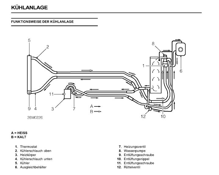

kommt da das kältere Wasser vom Kühler vorn oder löppt das Wasser anners rum ?
Mensch Cadde, Ebbe und Flut, das ändert sich ;-) :mrgreen:

Wenn ich das richtig interpretiere, dann sollte der Rücklauf vom Turbo in den Rücklauf von der Heizung rein, damit da auch dann was durchläuft, wenn das Thermostat noch dicht ist, oder sehe ich das falsch? Den Turbo will man ja immer mit fließendem Wasser versorgt wissen.
Di 19. Mai 2015, 06:34
hmmm , jetzt bin ich irgendwie raus ...
Mykel , da die Posts nich nummeriert sind, Deiner vom : Sa 7. Mär 2015, 14:24
Da sieht man meiner Meinung nach, das die beiden großen Schläuche vom Kühlerkreislauf beim BlueT angezapft worden sind.
Und die gingen nicht partiell in den Heizungskreislauf, wie Du eben geschrieben hast ... oder ist das als positive Modifikation gemeint ?
Ich hab das halt so einfach nachgebaut und dachte das wär so OK...
Was ist denn da nu der Königsweg ?

Denk dran, dass der Blue T ein PRT verbaut hat, da ist das alles etwas anders aufgebaut.
Di 19. Mai 2015, 21:55
Oha , das is dann ja mal ne schlechte Wahl als Vorlage ...
Die Lösung wäre dann es so zu machen, wie Du hier geschrieben hast ? :
" dann sollte der Rücklauf vom Turbo in den Rücklauf von der Heizung rein "
Dann funzt das ?
Bei mir im Kopf entstand daraus die Frage : wenn das Thermostat noch nicht geöffnet ist , und die Wasserpumpe über den Riemen ja doch arbeitet ... dann kriegt der Turbo dem Thermostat kein Wasser und der Wasserkreislauf steht still ?

Die einfachere Variante wär , Mykel , das funzt so wie Du beschrieben hast , dann bau ich das einfach so ...
Rücklauf in den Rücklauf zur Heizung ... das wär von hinten aufs heck gesehen der rechte Schlauch von den beiden , richtig ?

war das nicht so, dass der Kreislauf zum Heizungskühler immer offen ist, also ohne den Weg übers Thermostat nehmen zu müssen?
Dieses regelt doch nur den Kühlmittelfluß zum großen Frontkühler, oder?
Jedenfalls hab ich's so verstanden, bitte korrigieren, wenn ich hier total falsch liege ;)

Und da ich gerade eben mit Jan gesprochen hab, bau ich das genauso um, wie Mykel vorerst angemerkt hat ...
Rücklauf in den Rücklauf der Heizung, okidoki !
Genau aus dem Grund,den Peter B. auch eben noch mal nannte ...

Ich kann alles zurückbauen , ich soll die Wasserführungen in den Heizungskreislauf bauen und zwar komplett , sonst wär da kein Druck drauf und somit keine hinreichende Kühlung des Turbos gewährleistet.

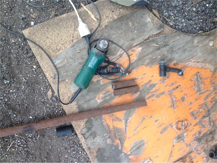

Nachdem ich die T-Stücke and der falschen Stelle eingebaut hab , galt es zu retten , was noch da is ...
Da die Schläuche nun zu kurz gewesen sind, hab ich aus ner alten Brechstange 2 Verlängerungen herausgeflexxt und musste somit die Schläuche nicht erneuern. ;)
Kupplungen.jpg [ 222.15 KiB | 26077-mal betrachtet ]
Und bin original auf dem letzten Millimeter der Scheibe damit fertig geworden.
Gestern hab ich die dann gleich verbaut , soll ja nu alles zum ersten Anlassversuch am 06.06. auch einigermaßen startfähig sein. Neue T Stücke aus Kupfer hab ich gestern gekauft , die werd ich versuchen da gleich mal in den kleinen Heizungskreislauf reinzuwürgen.
Das isn Akt , denn Platz ist da nicht , soviel ist mal sicher ... :roll:

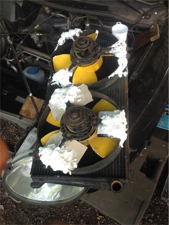

Nun zu meinen Poltergeistern ...
Als ich letztens mit JimKnopf am Wagen zugange war , krachte mein Kühler, bei Windstille wohlgemerkt , auf einmal von unter der Carportdecke herunter ... dort lagere ich meine Ersatzteile ... auf den Querbalken / Verstrebungen des Carports ...
Dabei sind die Ventilatoren abgebrochen ... Kack ! :down:
Da ich in der Zukunft ja den Intercooler noch verbauen will , wird das in der Zukunft vorn auf 2 kleinere Kühler herauslaufen ... somit ist das sein letzter improvisierter Auftritt vorn , sofern das mit Bauschaum hält , bevor ich Ihn wegschmeisse ... :arrow:
hoffentlich hält das.jpg [ 164.47 KiB | 26077-mal betrachtet ]
Aber wieso der da einfach bei Windstille runterkracht kam , is mir echt ein Rätsel ... :?: :roll:
Und Thorsten ist mein Zeuge !

Ich hab heute den Bauschaum-Kühler verbaut ...
hat den Anschein zu halten ! :up:
