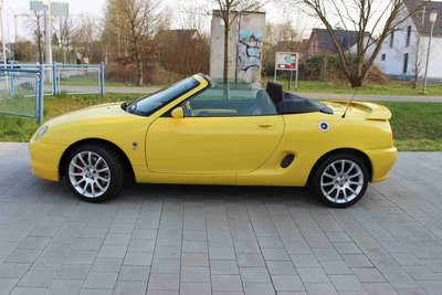

wenn ich es richtig gesehen habe gibt es noch gar keinen Beitrag, in dem man ein Überblick hat, welche Felgen auf die große Bremsanlage passen, die z.B. am Trophy oder TF 160 verbaut ist. Da ja auch manche diese Bremsanlagen ggf. nachrüsten möchte wäre es doch schön wenn wir hier mal alle Felgen inklusive Maße sammeln könnten die auf die große Bremsanlage passen (auch gerne in allen passenden Größen, d.h. wenn es passt auch größer als 16" und gerne auch Zubehörfelgen)
Das I-Tüpfelchen wäre es dann noch, wenn ihr zu den entsprechenden Felgen ein Bild parat hättet.
Ich mache einfach mal den Anfang, bin mir bei den Maßen aber nicht 100% sicher.
Original Trophy 11 Speichen Felge
7J x 16 ET 26
4-Loch mit Lochkreis 95,25
Bild siehe anbei
Das noch die 11 Spoke TF Felgen und Team Dynamics in 17 Zoll passen sollen, habe ich schon gelesen, kenne dafür aber die Maße nicht und habe kein Bild parat, vielleicht könntet ihr an dieser Stelle gleich weitermachen.
Vielen Dank.

Beitrag Re: passende Felgen auf die große Bremsanlage
zu Felgen: http://www.mgfcar.de/reifen/
aber nur mit solchen Maßen wird das nichts.
Lochkreis 95,25 mm, und Mittelloch von 56,7 mm sind die Werte der Radnabe.
Die ET dazu hilft auch nicht weiter, denn die innere Form der Felge entscheidet,
ob diese über die AP-Bremse passt.
Da gibt es seitens des Herstellers nur Trophy und 11-Spoke die passen.
Andere 16-Zoll von MG-Rover brauchen Spurverbreiterungen, um über die AP zu passen.
Wenn überhaupt etwas bei Fremdfelgen Sinn macht, dann exakte Felgenangaben (Modell, LK, ET, Mittelloch ) und der verwendete Adapter ( SCC, Azev, Schippan ... ) mit Daten des Adapters, sowie eventuell Hinweis auf verlängerte Radbolzen.

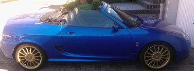

Moin, ich hüpf da eben mal drauf. Da hat mir jemand per Email ein Foto geschickt.
Sieht aus wie mit großer Bremse.
Es sollen 17" Felgen sein. Da stecken so wie es aussieht Original MG Klemmdeckel vom 75? oder ZR? ZS? drauf.
Frage was könnten das für Felgen sein ?
PS. hab dem Mailer schon gesagt, er soll die mal abschrauben und selber gucken was draufsteht ;)

Ich tippe auf Team Dynamics Monza in gold.
Ich meine im Grunde diese hier:
http://www.ebay.de/itm/4-x-17-Team-Dyna ... 4850bbb023
Finde sie nur gerade nicht in gold für einen MG F/TF aber in gold gibt es sie grundsätzlich:
http://www.ebay.de/itm/4-x-17-Team-Dyna ... 2122915%26
Oliver

Ich tippe auf ZR straights mit Adapter :D
Gruß Mario
