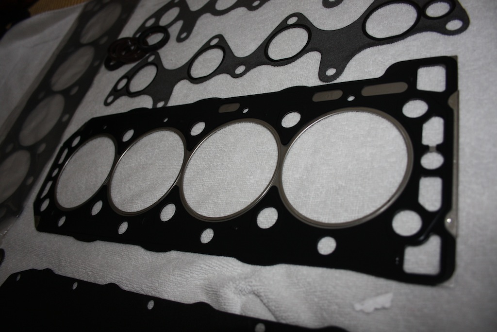

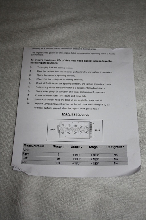

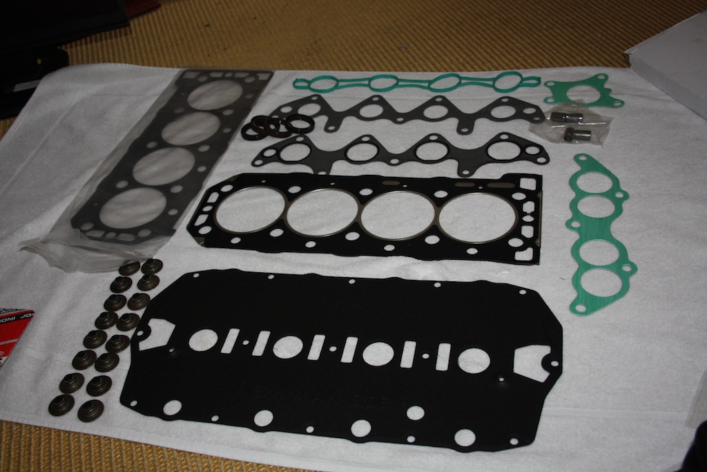

Nun treffen langsam die Teile hier ein. Das Paket aus England ist heute gekommen.
Ich dachte mir ich mache einfach mal ein paar Bilder - vielleicht brauch ja jemand sowas.
Ich werden dann noch Bilder der ausgebauten Teile zur Ergänzung machen.
IMG_0521.JPG [ 107.82 KiB | 6332-mal betrachtet ]
IMG_0520.JPG [ 106.46 KiB | 6332-mal betrachtet ]
IMG_0519.JPG [ 90.74 KiB | 6332-mal betrachtet ]
IMG_0518.JPG [ 147.13 KiB | 6332-mal betrachtet ]
IMG_0517.JPG [ 183.85 KiB | 6332-mal betrachtet ]
IMG_0516.JPG [ 185.63 KiB | 6332-mal betrachtet ]
IMG_0515.JPG [ 241.63 KiB | 6332-mal betrachtet ]
IMG_0514.JPG [ 178.58 KiB | 6332-mal betrachtet ]
IMG_0513.JPG [ 184.1 KiB | 6332-mal betrachtet ]
IMG_0512.JPG [ 171.47 KiB | 6332-mal betrachtet ]

klar, aber mehr Bilder schaden ja nicht oder ;)

tommyfare hat geschrieben:
... 2 Zylinderkopfschrauben sind wohl bei der Reparatur (2002 laut Vorbesitzer) überdreht worden und müssen nun mit ersetzt werden.
Hä, du hast doch eh neue Kopfschrauben mitbestellt :?: :?: :?: Sind doch auf deinen Liefer-Fotos ganz prima mit drauf. Und die Ölschiene hast du auch. Was soll da denn noch ersetzt werden ? :puh:

Da sind wohl noch andere kleine Schrauben, ausserdem haben die noch ein paar Dichtungen mitgetauscht, die ich nicht gekauft hatte.
