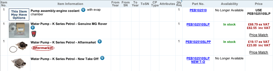

PEB102510SLP ist sogar das original Ersatzteil, die Billigware ("Aftermarket") wäre PEB102510SLPP:
Dateikommentar: Übersicht Rimmerbros.
Bildschirmfoto 2012-10-09 um 15.04.37.png [ 66.06 KiB | 9157-mal betrachtet ]
Sei mal froh, dass es kein "new take off" Teil ist. :mrgreen: Nur in der Form gibt es mittlerweile einige Karosserieteile ...

Na ja, wenn die die Teile-Nr mit den Bildern vergleiche, da gibt es ja dann doch wohl deutliche Unterschiede
http://www.rimmerbros.co.uk/Item--i-PEB102510SLP
Womit Dieters Frage und die Anspielung zum Etiket mehr an Bedeutung gewinnt...

Was mich nur wundert ist, das nicht nur die Pumpe bei Rimmer sondern der Karton nochmal wieder anders ausschaut, alles wohlgemerkt bei gleicher Teilenr., also SLP Ware.

...Sei mal froh, dass es kein "new take off" Teil ist. ...
Was bedeutet das eigentlich? Taugen die Teile nix?
Do 25. Okt 2012, 15:01
Beitrag Re: Pumpt die WaPu oder tut sie es nicht
"New Take Off " steht für Teile, die schon mal verbaut wurden, wo die Karren dann aber nicht verkauft wurden. Betrifft einige China-TFs, denn der LE500 ist beileibe nicht 500 mal zugelassen worden :mrgreen:
Gibt am Markt auch einige Karosserieteile, die aus fertig lackierten Bodyshells wieder rausgeflext wurden ...
