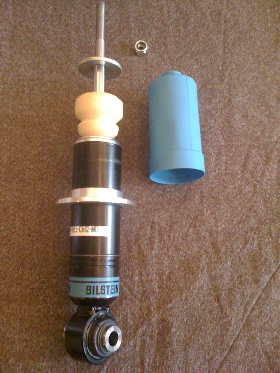

Falls von Interesse.
Bilderrätsel:
Was passiert, sobald der Federteller auf der untersten Nut aufliegt?
(Ich habe die mittlere Position gewählt.)

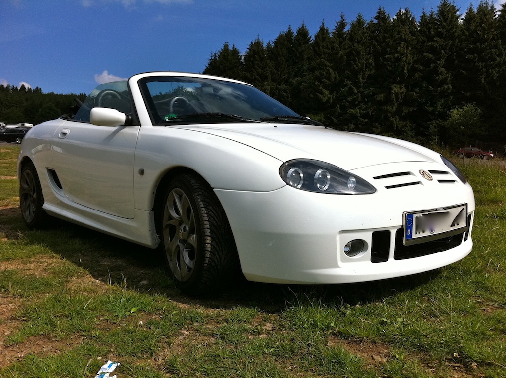

Beigefügt ein weiteres Bild auf dem trotz etwas dunkler Radkästen die Höhe des Wagens inkl. Eibach Federn und Bilstein Dämpfern abzuschätzen ist.
