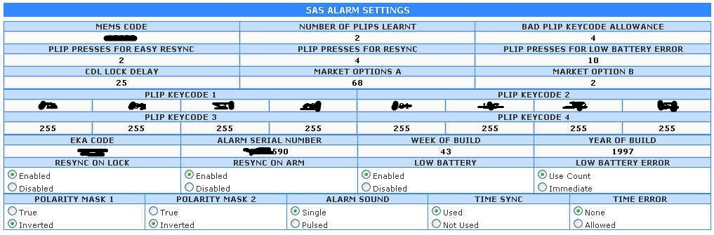

Aha, ich habe aber schonmal eine andere Diagnose Software (FAULTMATE MSV-2) gesehen die zeigt die Codes an .
Hab auch ein Bild gefunden :) :
snap.jpg [ 126.13 KiB | 12086-mal betrachtet ]

Das ist aber nur das olle 5AS System. Nicht das von dem Dingen mit den runden Sendern.

*smile* wenns so leicht wäre bräuchte man das ganze system nicht... einfach auslesen und nachmachen... :D
