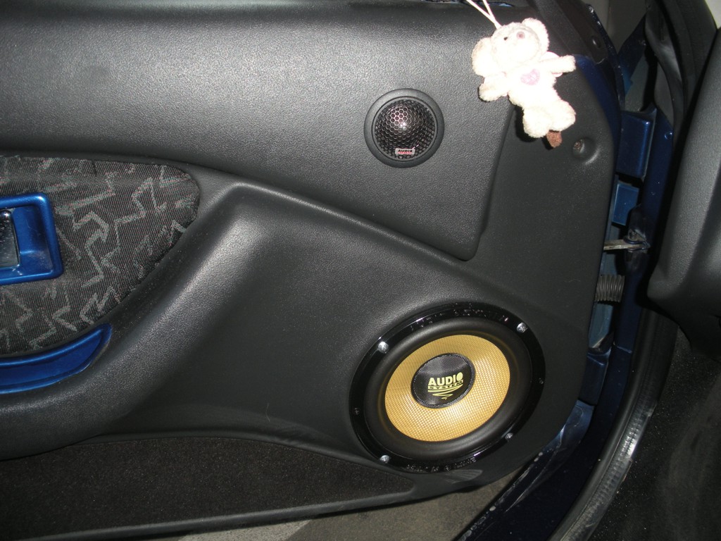

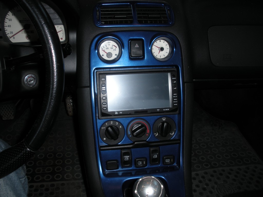

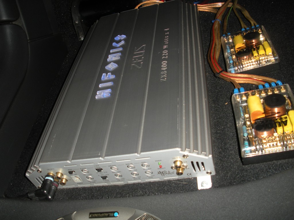

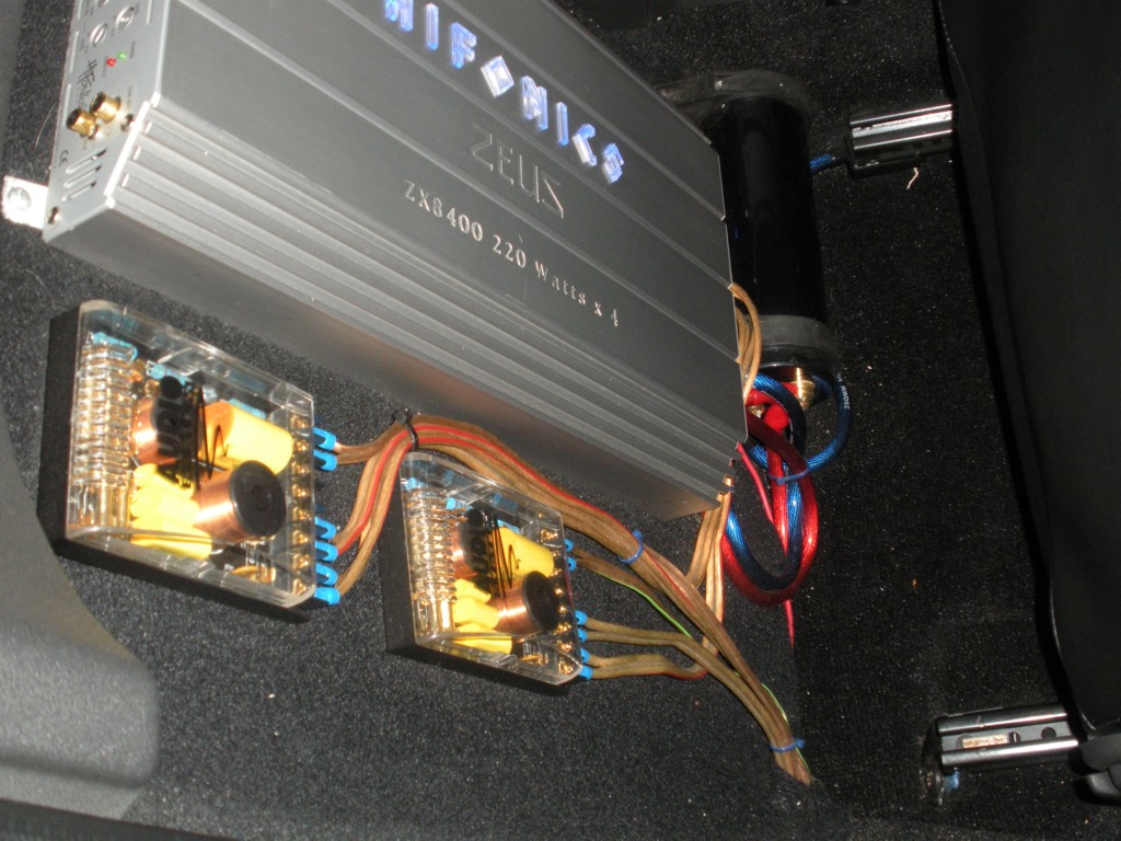

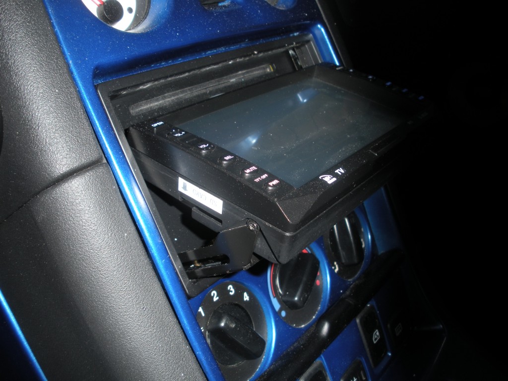

Ich hab mir vor 1 1/2 Jahren einen Doppel-Din Radio mit Touchscreen eingebaut, dazu noch die Helons in die Türen und eine große Hyphonics Endstufe hinter den Beifahrersitz. Die Türen habe ich auch gedämmt. Der Sound ist sehr gut, wenn er auch nicht mit großen Subwoofern mithalten kann. Jedoch besser als mit diesen Aktivsubwoofern (Blaupunkt, schon getestet) ist es allemal. Besonders gut finde ich den Klang bei offenen Verdeck, da man natürlich etwas lauter aufdrehen muß, gibt es trotzdem keine Verzerrungen oder sonst störende Nebenwirkungen sondern nur klaren Klang (angeblich wegen der 2 Ohm nicht 4 Ohm wie bei den meisten anderen Anlagen). Durch die Dämmung in den Türen kommen die Bässe auch recht gut.

Da wären ein paar Fotos:

Hi Reiner sieht schön aus, sogar die lackierte Mittelkonsole gefäll mir.
Gute Arbeit :up:
