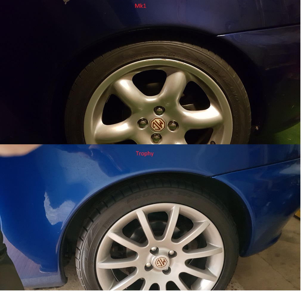

Ich habe heute verstärkte Kartons bekommen um 8 Dosen nach England zu schicken zu den Kennedys. Kostet mich rund 1500€ aber muss ich halt jetzt machen weil er hinten vollkommen abgesackt ist.
Hydragas 14°C.jpg [ 208.19 KiB | 114962-mal betrachtet ]
Die Hydrogasdosen und oberen Querlenker nebst Knuckles macht man wohl am besten zusammen. Leider dauert die ganze Aktion dann mehr wie einen Tag. Ich werde es wohl im kommenden Sommer allein vor der Garage pro Seite machen müssen. Zumindest ist mir Dawn Kennedy entgegengekommen und notiert sich, das die Garantie der Dosen erst mit Einbau im Juni 2025 beginnen wird. Jetzt habe ich Druck alle Teile zusammenzubekommen.

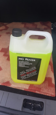

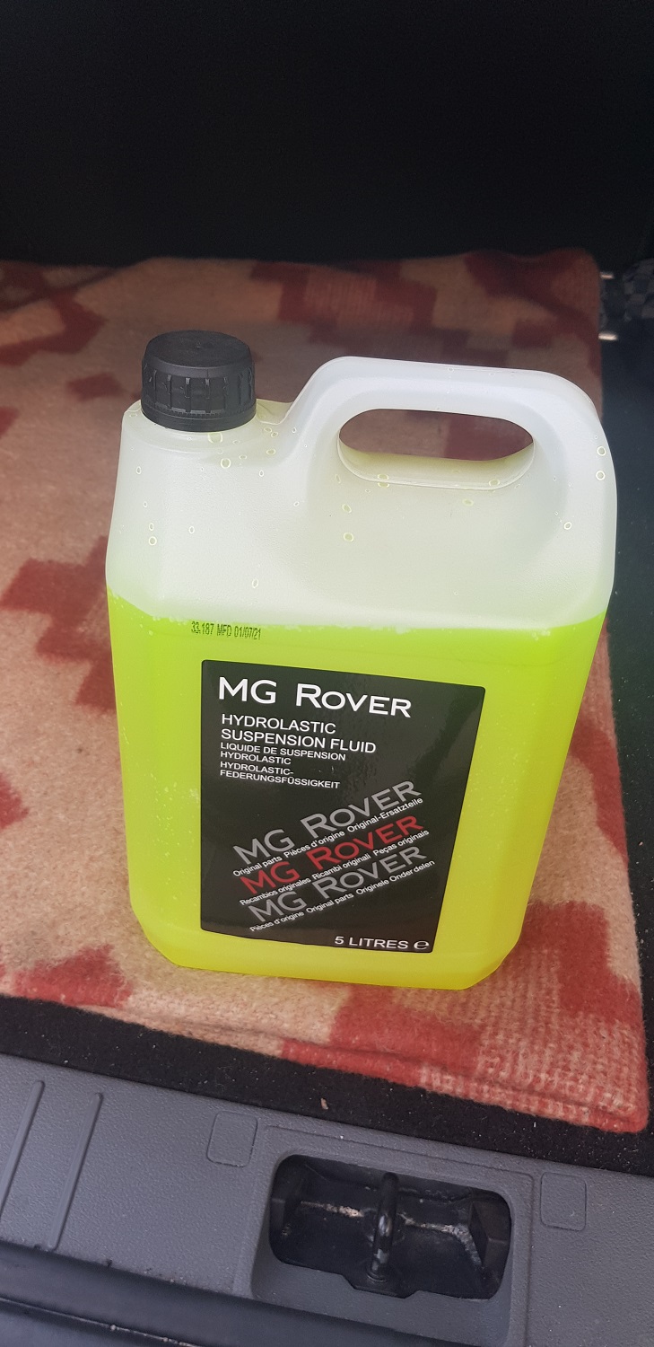

Kurze Rückfrage, heute kam von MG Rover Teile die Hydrogasflüssigkeit. Neuerdings ist das ein durchsichtiger Kanister.
20241014_091508.jpg [ 294.02 KiB | 113917-mal betrachtet ]
Zufällerweise, ich muss sagen auch glücklicherweise, habe ich gesehen dass mein grauer Kanister ausläuft in der Garage. Somit musste ich schnell in einen Behälter destilierten Wassers umkippen. Die Flüssigkeiten sehen gleich aus.
Kam man dieser Flüssigkeit trauen? Nicht das ich meine neuen Dosen kaputt mache...

Tomcatciller hat geschrieben:
Kan man dieser Flüssigkeit trauen? Nicht das ich meine neuen Dosen kaputt mache...
ab und zu bekam ich, als ich Hydrogasflüssigkeit bestellt hab, auch schon mal NoName Kanister, wo irgendwas von Hydroflüssigkeit drauf stand,
aber nix von Rover und es hat immer funktioniert und ob der Kanister jetzt schwarz oder durchsichtig ist, was juckt's? :roll:
Grüße, Daniel

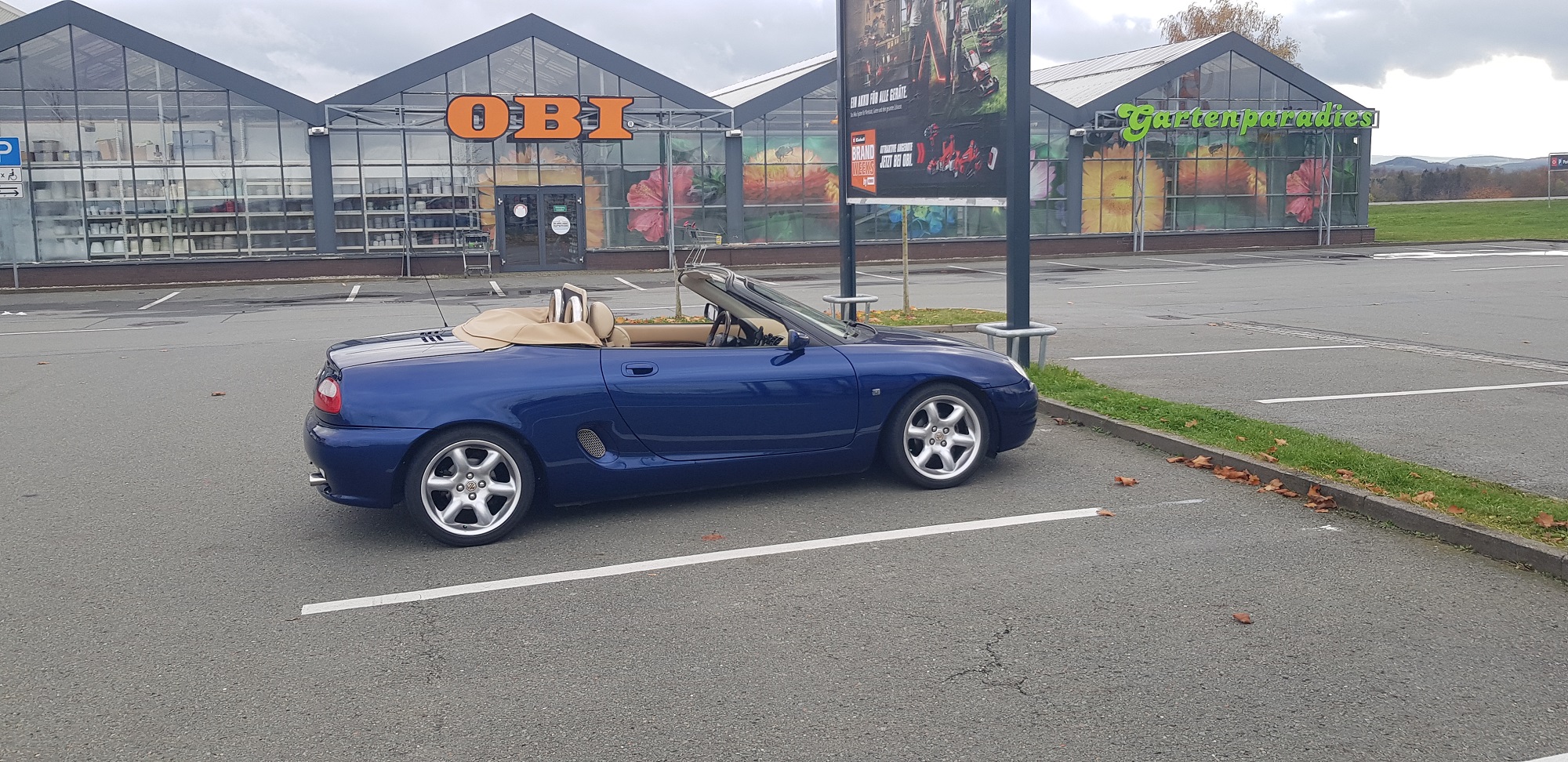

Kurze Frage, ich weiß das die Höhe nicht ok ist, aber ist sie so niedrig, dass Fahrwerksteile bereits schaden nehmen?
20241031_143102.jpg [ 890.8 KiB | 112779-mal betrachtet ]
Ich möchte ggf. diesen Winter das Auto einseitig aufbocken um in der Garage was zu machen. Nicht das er dann einrastet im Blech oder vorn die Schürze abreist wenn ich ihn nur hinten auf Rampen nehme.

Beitrag Re: MGF und MGF Trophy Stickstoffkammer reaktivieren
Der scheint noch nicht auf dem Gummi zu liegen. Da geht noch was (nach unten).
Bei mir war es notwendig, Bretter unter die Reifen zu legen, damit ich die Arme der Bühne drunter bekommen konnte. Links war das dann ein Teil einer Küchenarbeitsplatte.
Wenn Du also Angst hast, dass vorne was aufsetzt, dann vorne Bretter unter die Reifen.
Oder etwas hochpumpen.
Selbst wenn der ganz unten liegt ist der fahrbar keine Sorge.
Er ist dann bewegbar. Fahrbar ist was anderes. Hatte ich gerade, weil hinten Links die Membran undicht wurde.
Aber hier geht es ja darum, ob man den hinten anheben kann, wenn er vorne schon sehr niedrig legt, oder?
Wie gesagt, da helfen Bretter und natürlich einfach schauen beim hochbocken.
Ggf. Wasserbombe vorne drunter legen. Wenn die platzt ist kein Platz mehr da....
