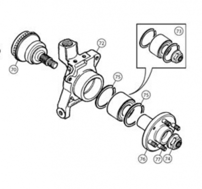

Ich muß trotzdem Fragen wie kann die Nabe mit den 4 Radbolzen wird doch mit der Achsmutter auf der Antriebswelle gehalten.
Das heißt die Nabe kann nicht weg.
Entweder die Mutter ist weg dann kann die Nabe rausfliegen oder ist die Radnabe abgebrochen?
Ich hab gesehen an einem TF wenn die Radlager defekt sind arbeitet sich die Antriebswelle in den Achsschenkel ein. Da kann das Radlager total zerfliegen kann die Nabe nicht raus und somit das Rad wegfliegen. Da muß die Mutter weg sein oder der Achsstumpf oder die Radnabe brechen.
Mo 30. Sep 2024, 19:27
Beitrag Re: minus ein Rad...
ich frag mich auch wie das gehen soll, von Hinten die Antriebswelle, von vorn die Nabe, wenn das ordentlich zusammengeschraubt ist, kann das Radlager sich zwar auflösen aber das Rad nicht so abfallen.
mgf.png [ 96.64 KiB | 44171-mal betrachtet ]
