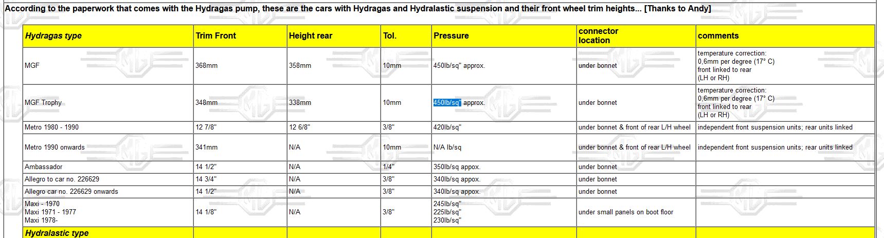

Müssen das nicht, laut Dieters Seite, 450PSI sein?. Also ca 31 bar?. https://www.mgfcar.de/pump/index.htm

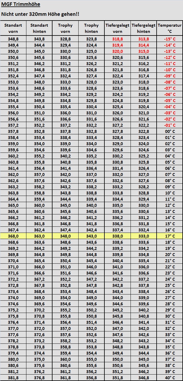

Die Höhe ist dann auch noch von der Temperatur abhängig. Die angegebenen Höhe beziehen sich auf 17° Außentemperatur, für jedes Grad weniger oder mehr dann 0,6mm abziehen/zuzählen.

Die 450 höre / lese ich tatsächlich zum ersten mal. Kurz mal rumgegoogled und da finde ich auch die 400 wieder....zB hier http://mgf.ultimatemg.com/group2/suspen ... sation.htm ...hm... Aber ob 400 oder 450 - du solltest zumindest wahrnehmen können ob tiefergelegt oder nicht...
Und ja, die Höhe ist temperaturabhängig. Aber so exakt wirst du kaum messen können - von daher die grobe Angabe 'aus der Praxis' - du kannst die Höhe versuchen perfekt einzustellen - dann hast du aber sicher nicht den Norm-Druck, oder du gehst auf den Norm-Druck und gut ist. Mit letzterem habe ich bessere Erfahrungen gemacht - viel leichter zu machen und mE auch etwas besseres Fahrgefühl. Nach der exakten Höhe zu streben macht für mich nur bei quasi fabrikneuen Sphären Sinn....dann aber sicherlich!
Aber das geht auch alles schon über die Eingangsfrage hinaus. Ob 450 oder 400 --- pump ihn mal nach Druck auf und du wirst sehen ob er eher 330 mm oder eher 360 mm von Radnabe bis Kotflügel hat. Den Knuckles selber sieht man es natürlich auch an, aber da habe ich mich auch schon mal verguckt.......

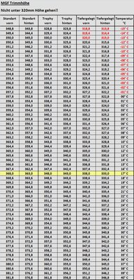

Beitrag Re: MGF Trophy Fahrwerkshöhe / MGF tiefer gelegt

Und nicht vergessen: aufpumpen bringt zwar Höhe, kann nachlassenden Stickstoffdruck der Sphären nicht ersetzen.
Deswegen über den Tausch der Elemente nachdenken, dürfte bei fast allen F, die noch die ersten Sphären haben, notwendig sein. Danach fährt sich das Ding sehr!!! viel angenehmer.

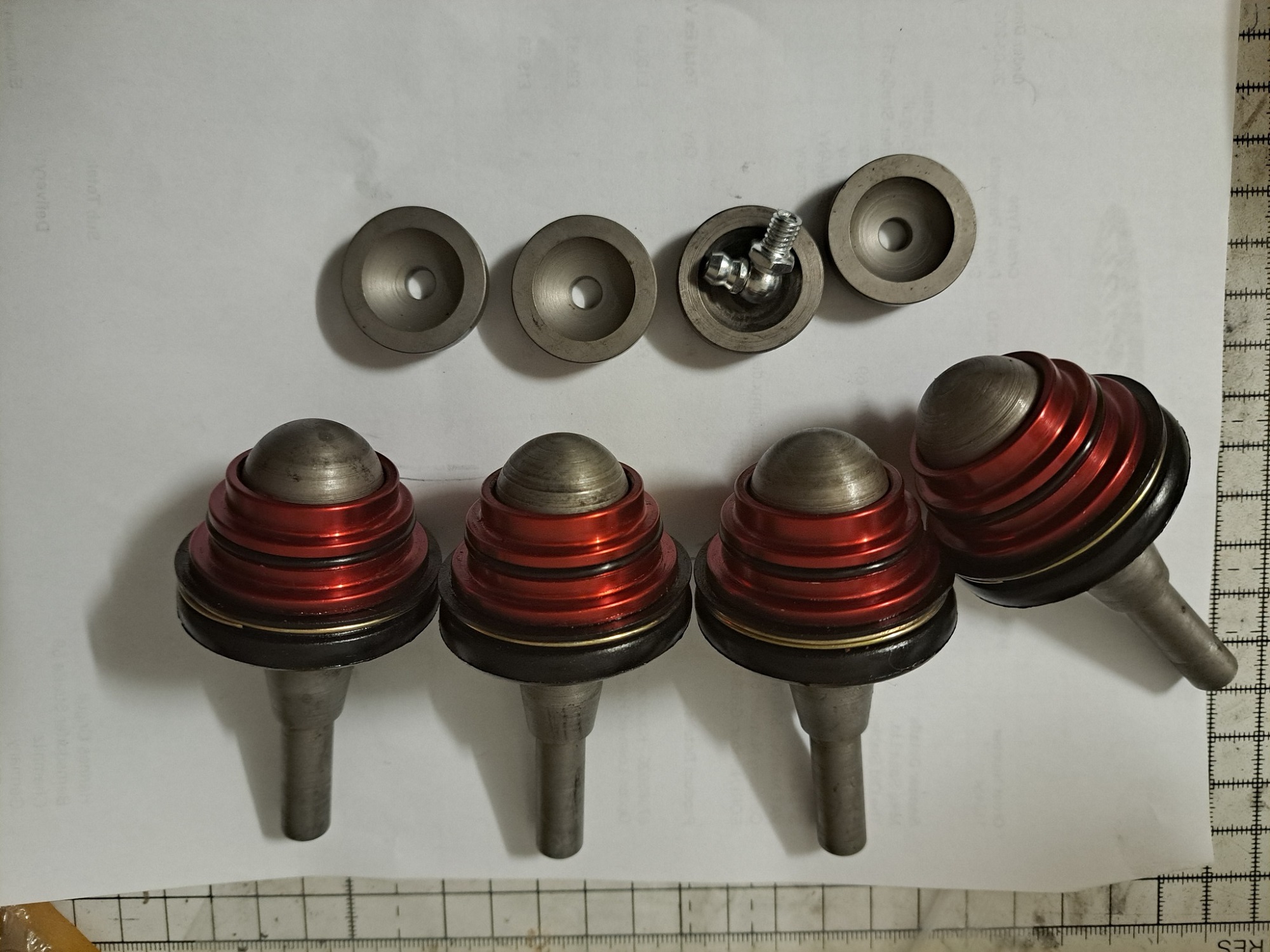

Wenn man schon die Dosen in der Hand hat kann man sich doch auch ruckzuck mit der CNC sein eigenes Trophy Fahrwerk zaubern ;)

Gruß Philipp

Sauber :up:
und technisch besser als die gekürzten Knuckles.

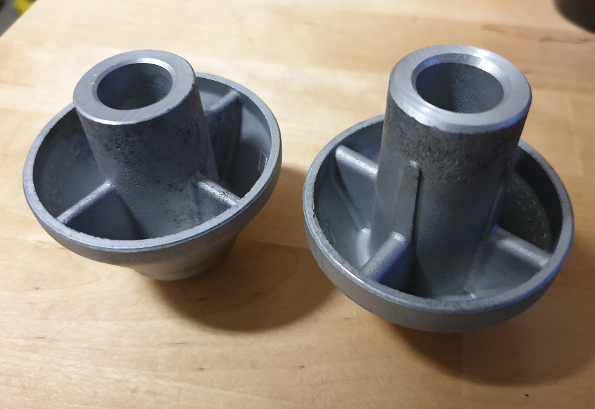

Ich habe mir gestern die letzten bei Mike Satur verfügbaren gekürzten Knuckles gekauft.

Diese Mike Satur Knuckles zeichnen sich theoretisch gegenüber dem original durch folgende Verbesserungen aus:
- sind 0.5mm gehärtet (sollte aber Standard sein bei guten Anbietern aus der Vergangenheit)
- haben das Knuckle Gehäuse aus Aluminium anstatt den weißen Kunststoff der gern zerbricht
- das Design ist anders (Kugel und Tasse), was gegenüber den Originaldesign (Flache Knuckleunterseite) eine wesentlich größere Krafteinleitung (Fläche) ermöglichen soll was wiederrum den Verschleiß mindern soll.
- man kann im eingebauten Zustand schmieren; dazu muss man in den oberen Querlenker von unten ein Loch bohren und ein M6 Gewinde schneiden. Darin kommt dann zur Wartung ein Schmiernippel wo man mit der Fettpresse von unten den Knuckle schmieren kann.
