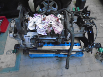

So, ein ein wenig weiter gekommen heute,
Kühlwasserrohre und ein schöner neuer Kühler

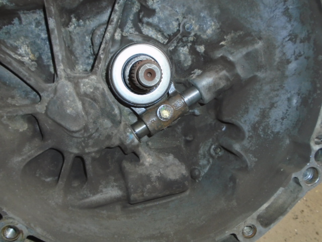

Di 16. Mai 2023, 17:20
Beiträge: 200
Wohnort: Kiel- Schulensee
Kupplungshebel innen.JPG [ 133.84 KiB | 34040-mal betrachtet ]
Alter Kupplungshebel.JPG [ 128.46 KiB | 34040-mal betrachtet ]
nein, nein, Cadde war nur für ne Autogramstunde und ein paar Gastauftritte in Italien. Aber es gibt Neuigkeiten von der Kopftuning Aktion. Trotz viel Arbeit ist es hier oben etwas weiter gegangen. Leider ist der Kopf von Komo Tec immer noch nicht bei mir. Aber dazu später mehr. Na ja, das lies mir Zeit, ein paar andere Kleinigkeiten in Angriff zu nehmen. Hab mal meine beigen Einspritzdüsen mit neuen Dichtungen und Kappen und allem aus dem Überholsatz ausgestattet und in die Aluansaugbrücke verpflanzt. Weiter gings mit dem Getriebe. Ein neuer Kupplungshebel von Rimmer sollte rein, da der Alte schon von außen nicht mehr gut aus sah und seht selbst, der hätte es bald hinter sich. Natürlich auch den kleinen Simmerring mit getauscht. Den Rimmerhebel gut gefettet, ging auch gut rein und die Originalschraube passte perfekt. Neues Ausrücklager rein, das sollte es gewesen sein. Meine Theorie zum elenden festgammeln des Hebels, der Simmerring zerbröselt oder leiert einfach mit der Zeit aus. Wasser dringt ein und kann nicht mehr raus und mit der Zeit gerade als Season Fahrzeug geht er fest. WD 40 kriecht ja auch rein und hilft ja auch mach mal und für ne gewisse Zeit. So, noch neue Simmerringe für die Antriebswellen.

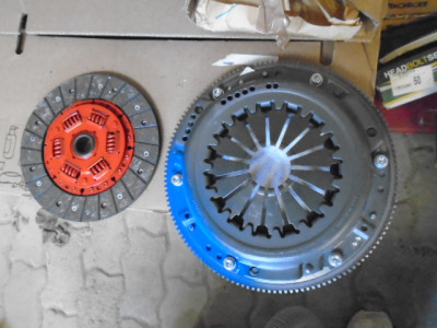

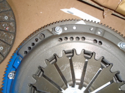

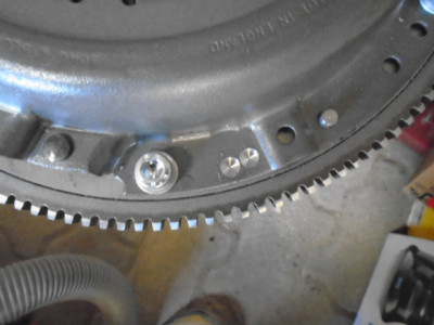

Ich unterteile das hier mal ein wenig. Hab Angst, das ich das Zeitlimit überschreite und ich alles neu schreiben muss. Aber weiter im Text. den Motor raus aus dem alten Hilfsrahmen. Ich hatte schon lange nen Satz aus leichterer Schwungscheibe und verstärkter AP Kupplung hier liegen und das war die Chance, das gleich mit zu verbauen. Die Schwungscheibe ist aber nur 1 Kilo leichter. Ob man das überhaupt merkt, wer weiß?. Ich hab seiner Zeit den ganzen Satz zu Bamotec in Nürnberg geschickt, der hat Kupplung und Schwungscheibe noch mal feingewuchtet. Hab lange überlegt, ob ich den hinteren Simmerring der Kurbelwelle mit tauschen soll oder nicht, da er noch trocken war. Letztlich hab ich ihn doch noch gewechselt. Wer weiß , wann ich da wieder rann komme. Getriebe wieder an den Motor und in den neuen Hilfsrahmen.
