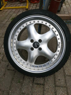

Hallo MG Freunde,
ich konnte für meinen kleinen Freund neuwertige 17 Zoll Alufelgen ergattern. Die Felgen sind von Artec mit der Typenbezeichnung : L872232. Nun suche ich dafür das TÜV Gutachten. Die Firma Artec gibt és ja nicht mehr, und der Nachfolger RH Felgen hat mir gerade mitgeteilt, das auch die für so alte Felgen kein Gutachten mehr gibt. Die Felgen wären schliesslich 20 Jahre alt.
Hat noch ein User das passende Gutachten für mich?
Vielen Dank im voraus, Frank

Frank, ich fürchte das kannst du knicken. Nie von Artec-Felgen für einen MGF gehört. Welchen Lochkreis haben die denn? Bei den von mir vermuteten 100 mm müsstest du dann (zugelassene) Adapter fahren, das käme noch erschwerend hinzu.
Wann hat der Höffken Artec übernommen? Spielt aber auch keine Rolle, ich bezweifle, dass es da jemals ein Gutachten für den MGF gegeben hat. Und vor 20 Jahren gab es schon Online-Dokumente. Daher sollte dann davon noch etwas in einschlägigen Foren im Netz kursieren.
Bliebe noch eine Einzelabnahme. Hier sind die Anforderungen soweit mir bekannt nicht ohne, von Festigkeitsgutachten, Fahrversuchen, ggf. Materialanalyse und dem ganzen Klimbim. Müsstest dich mal beim TÜV erkundigen, oder im Netz recherchieren. Je nachdem auch nicht ganz preiswert, diese Art der Eintragung (aufgrund der Auflagen).
War so meine ich auch hier im Forum mal Thema (die Suche benutzen)

Artec gab es mal für den MGF
sollten diese gewesen sein:
$_59.JPG [ 134.63 KiB | 24390-mal betrachtet ]

Dann besteht ja vielleicht doch noch Hoffnung auf ein Gutachten :up:
Ich habe das hier noch dazu gefunden:
viewtopic.php?f=3&t=2730&p=20070&hilit=artec#p20070
