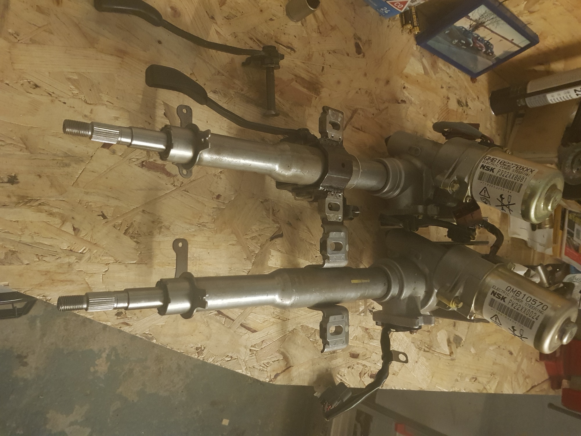

Hm...wundert mich auch, wenn ich deine Ausführung so lese.
Also: MK2/TF EPAS mit MK1 ECU funktioniert - das hab ich getestet. Andersherum nicht, wäre aber optimistisch.
Jetzt wo ich deine Info im Ohr würde es sicher nicht mehr gehen :)
@Tomcat: Die TF ECUs werden identisch sein. 'Späteres TF' war eher synonyme Verwendung von 'später' und 'TF'.

Wobei MK2 und TF schon nochmal unterschiedlich sind. Ich meine die andere 'Kennlinie' hat erst das TF ECU, kann mich aber irren. Ist etwas her, dass ich mir das aus engl Foren zusammengesammelt hatte...

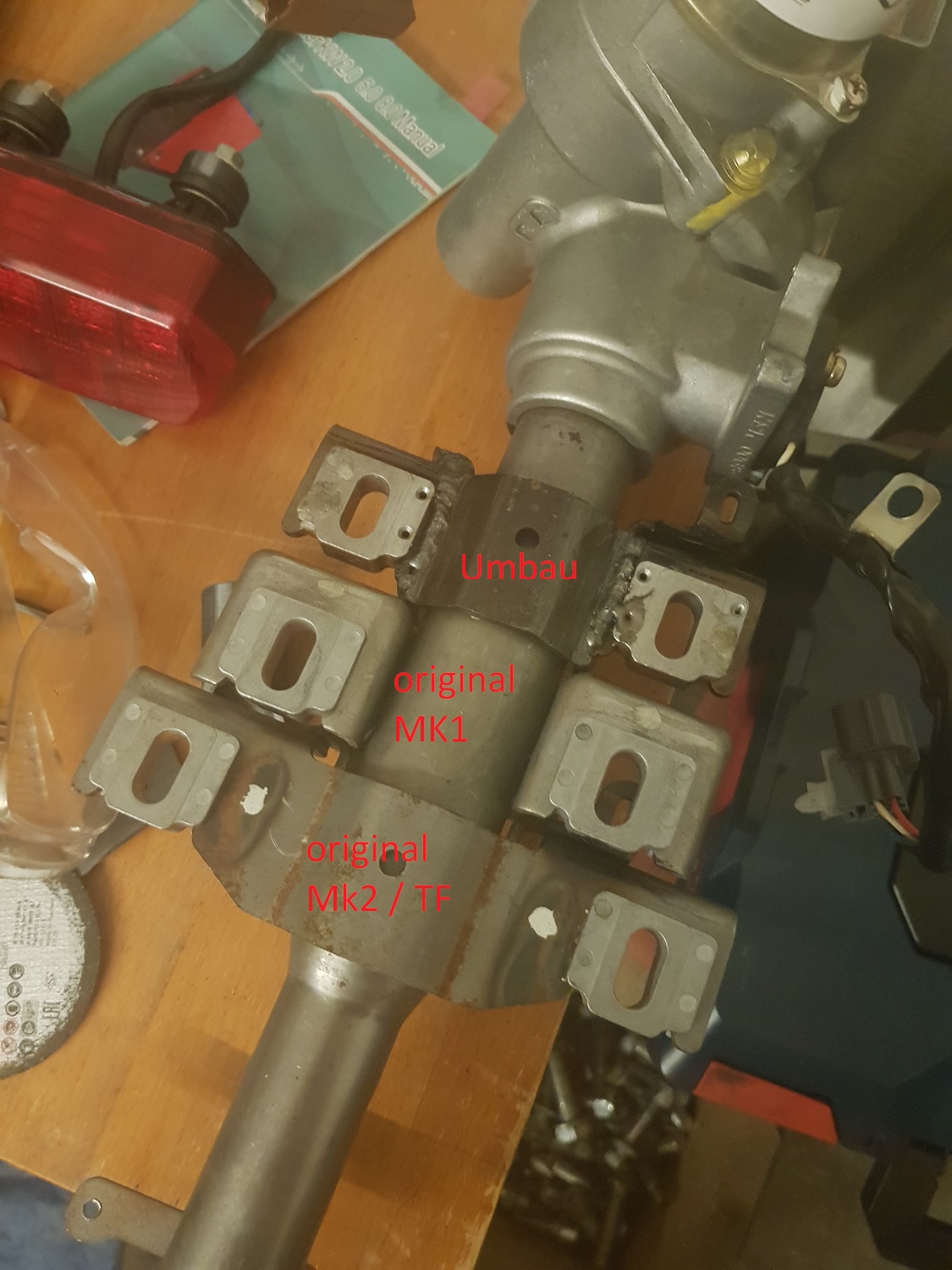

Melde erfolge im Osten!
20220123_181653.jpg [ 910.23 KiB | 18891-mal betrachtet ]
Wir konnten nen Halter zerflexen und zusammenschweißen. Die Ausbruchkapseln sind mit einem Klebstoff gefüllt. Der hat sich beim Schweißen verabschiedet. Wir haben dann versucht die Kapsel mit WIG anzuheften, aber scheinbar ist das Alu. Ich dachte erst das wäre schweißbares Metall. Wir haben am Ende einen Schweißpunkt vor die Kapsel gemacht um die Dinger zu fixieren. Jetzt sitzen sie fest. Zusätzlich haben wir den Kleber zurückgedrückt.... die Dämpfe.... haben jetzt bestimmt Krebs ..
Ich bezweifle ob sie Kapseln im Crashfall ausreißen würden.
Vergleich.jpg [ 388.89 KiB | 18891-mal betrachtet ]
Was die Höhe angeht hat sich gezeigt, dass man wegen der Haltefeder und der Aufnahme im Mk1 die Halter nicht tiefer setzen kann wie original Mk2

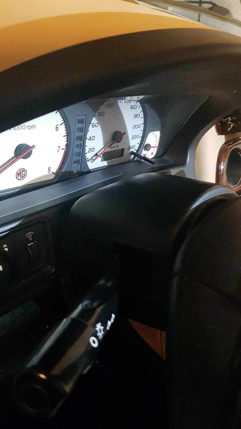

Melde Erfolg,
Lenksäule eingebaut. Wie ich erfahren habe gibt es unterschiedliche Lenksäulenverkleidungen für die Mk2 / TF. Die vom Mk1 scheint aber grundsätzlich auch zu passen.
In der höchsten Stellung drückt die Lenksäulenverkleidung die Tachoverkleidung bis an den Tageskilometer Resetknopf hoch.
lowest.jpeg [ 565.18 KiB | 18730-mal betrachtet ]
highest.jpeg [ 578.31 KiB | 18730-mal betrachtet ]
verbogene Tachoverkleidung.jpeg [ 474.23 KiB | 18730-mal betrachtet ]
