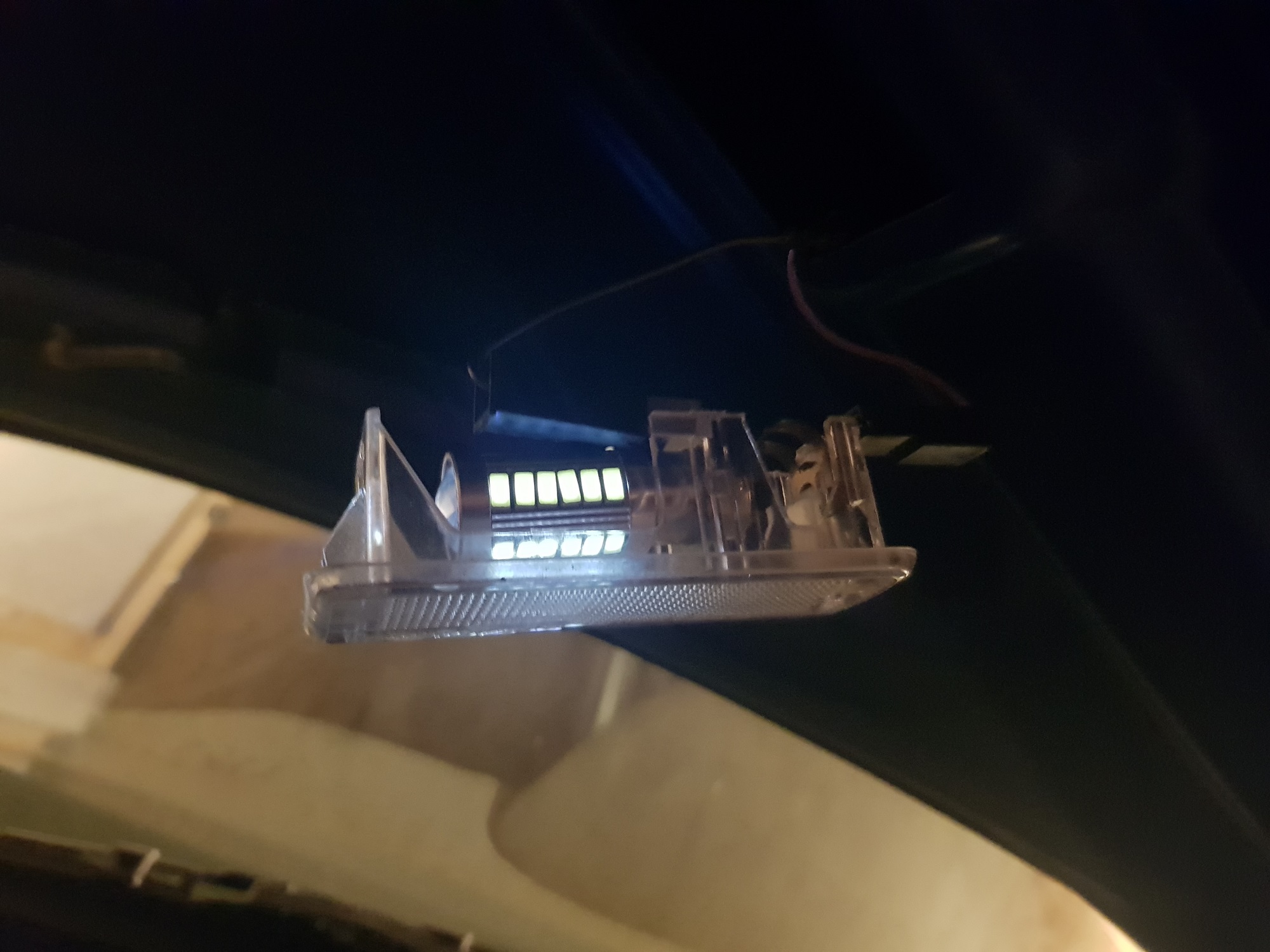

So, die China LEDs für den Kofferraum - und die Fronthaubenbeleuchtung sind gestern angekommen. Leider glimmen die Lampen durchgängig auch wenn der Stecker von der Fronthaube gezogen ist:
LED Thrunk.jpg [ 511.6 KiB | 37553-mal betrachtet ]
Eine Messung ergab, das dort immer 10,8 V anliegen. Sobald man eine normale Glühbirne einsetzt fällt die Spannung auf 0 V. Schließt man den Schalter der Fronthaube an leuchtet die Lampe wie gewollt.
Meine Vermutung ist, dass dort seitens der Alarmanlage ein Kontrollspannung drüber fließt, die sich abschaltet sobald ein echter Verbraucher dran hängt. Eine LED braucht anscheinend zu wenig, sodass sie permanent durchglimmt/leuchtet (wenn auch sehr schwach).
Hat jemand Erfahrungen gemacht ob ich hier mit solchen "CANBUS, OBD;..." LEDs weiterkomme?

mit den richtigen LED glimmt da auch nix
das Problem haben auch viele wenn sie in die Spiegel billige LED reinmachen das die immer etwas glimmen
Ok, ich hatte auch eine rote "Canbus fähige" LED bestellt für meine Alltagshure und konnte diese im MGF testen. Sie glimmt nicht.
D.h. LEDs die bei Aliexpress als "CANBUS, OBD;..." beworben werden sollten funktionieren... ich habe nochmal ein ganzen Schwung LEDs bestellt.

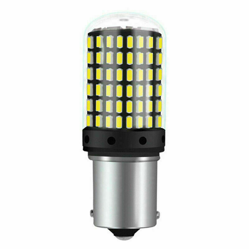

Ich habe diese Birnen in verschiedenen Ausführungen gekauft und heute verbaut :
2x 1156 BAU15S in weiß für die MGF Front- und Heckklappe
1x BAU15S PY21W in rot für den Focus als NSL Lampe
2x 1157 BAU15D P21 5W in weiß für die Focus Rückleuchte/Bremsleuchte
Diese Lampen funktionieren, sind aber zumindest Nachts alle zu hell. Als ich im MGF die LED in die Heckklappe eingesetzt und angeschlossen habe, hatte sich 30 Sekunden Augenblitzen wie als wenn man in die Sonne geschaut hätte. Wenn man die Lampe mit LED einbaut/versenkt hat, geht es im Kofferraum. Der Motorraum wird durch die Wartungsklappe schön ausgeleuchtet. Man darf nur nicht in die Lampe reinschauen.
Vorn wird man allerdings stark geblendet weil die Lampe recht offen sitzt und auch an der Verstärkungsstruktur vorbeistrahlt.
Im Focus ist mit LEDs das normale Rücklicht heller als das 21W Bremslicht mit Glühbirne. Wenn man mit den LEDs bremst dann ist das Folgefahrzeug geblendet. Einzig die rote LED in der Focus NSL hat eine akzeptable Leuchtstärke. Liegt aber daran, dass im Focus die NSL eigentlich illegal ist, weil das ein britischer Rückfahrscheinwerfer mit weißer Streuscheibe ist, mit der ich durch ein rotes Leuchtmittel eine NSL mache...

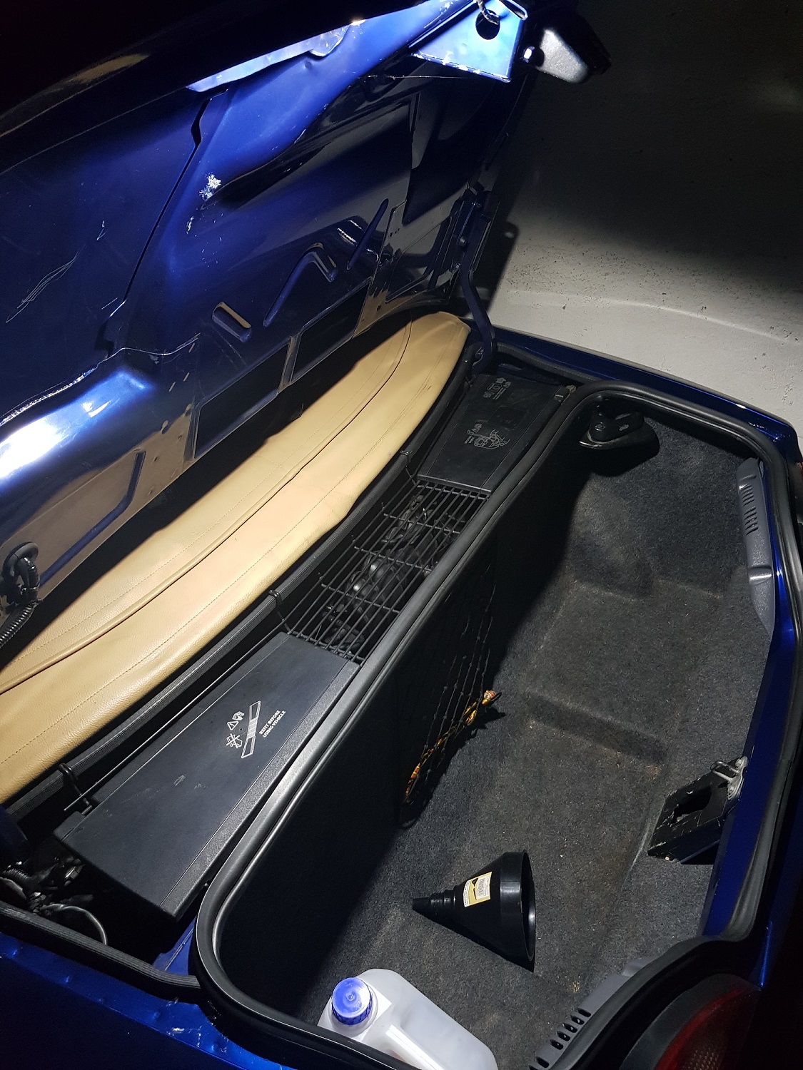

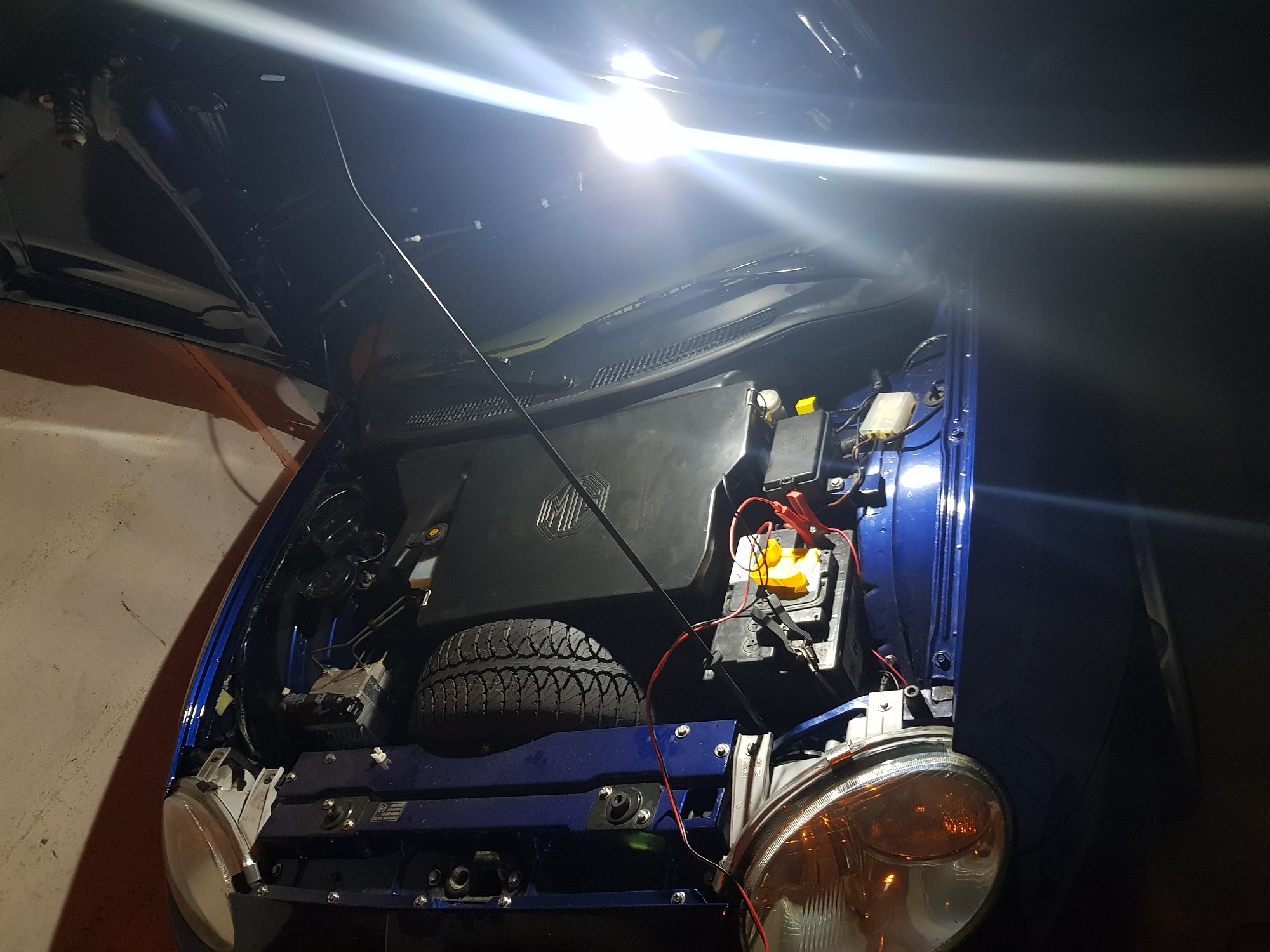

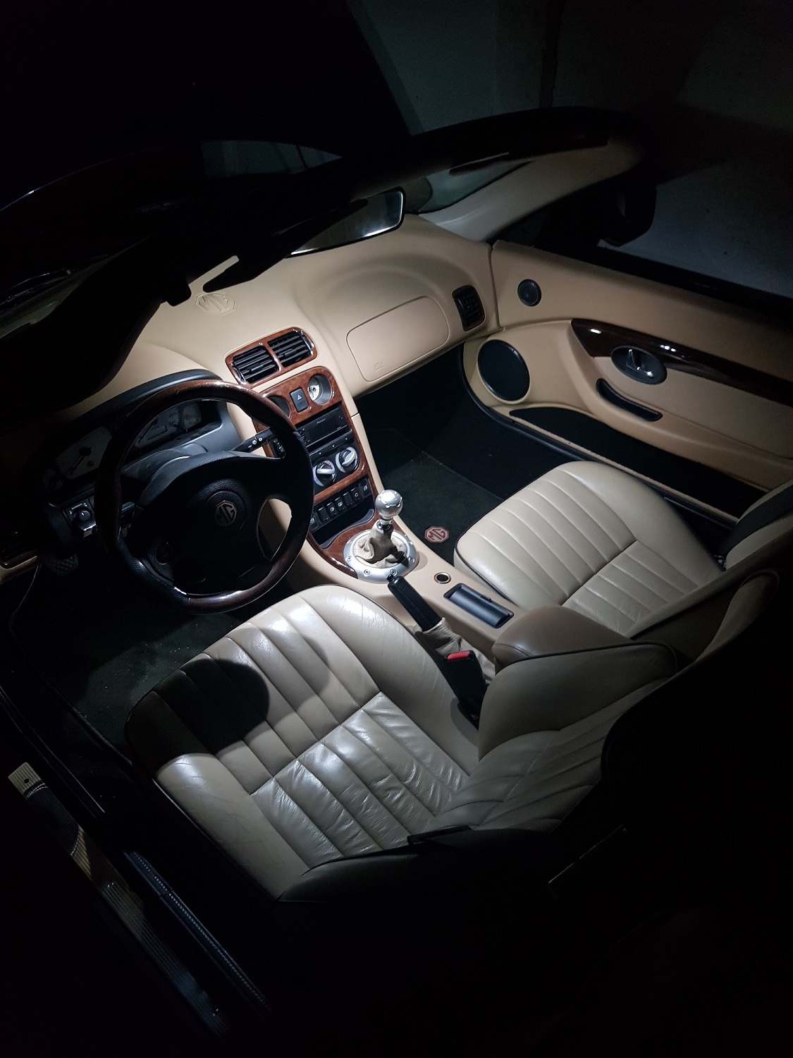

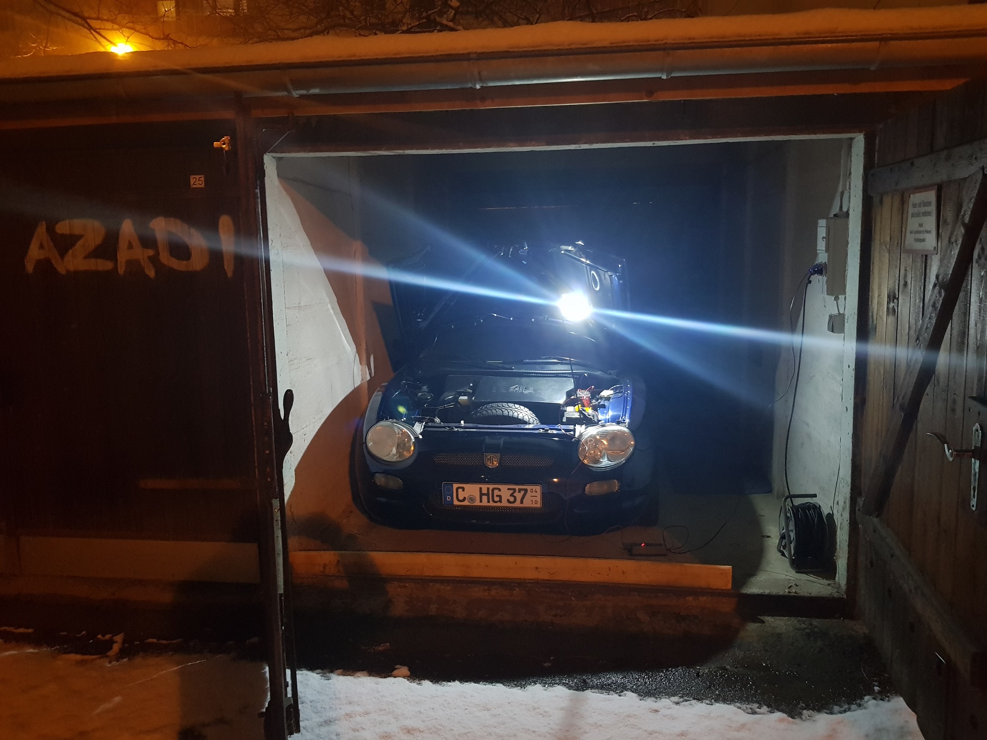

So, heute die LEDs in den anderen F eingesetzt und Bilder gemacht. Ich denke man sieht was ich mit zu hell meine.
Heckklappe.jpg [ 580.19 KiB | 37019-mal betrachtet ]
Frontklappe nah.jpg [ 736.61 KiB | 37019-mal betrachtet ]
Frontklappe fern.jpg [ 742.39 KiB | 37019-mal betrachtet ]
Innenraum.jpg [ 354.6 KiB | 37019-mal betrachtet ]

Moin, mir fällt dazu auch nochwas ein wegen dem Nachglimmen der LED's:
Ich hatte das auch mit der LED unter der Fronthaube.
Es hat geholfen, den Haubenkontaktschalter zu entfernen und zu reinigen. Das wirkt Wunder auch bei evtl. Fehlfunktionen der Alarmanlage.
Bei mir war der recht gut oxidiert und nach dem Anschleifen bis runter zum Kupfer war alles wieder in Ordnung :up:
Gruß, Herbie

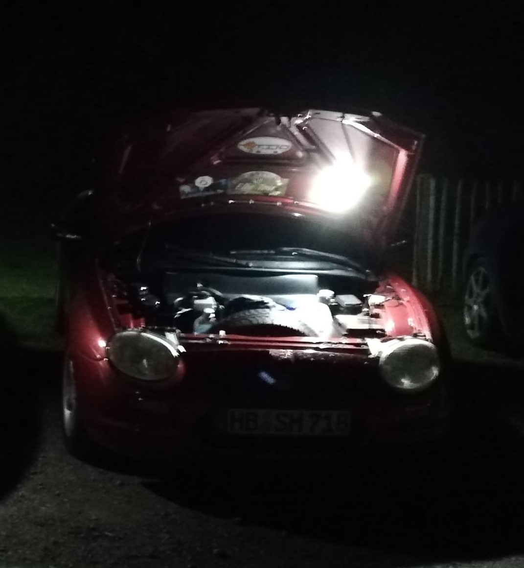

Ich habe diese hier verbaut vorne und hinten:
https://www.ebay.de/itm/2x-1156-BA15S-3 ... 3082261196
Die machen einen wertigen Eindruck, passen super in die originalen Halterungen und endlich sieht man mal was im Dunklen :D

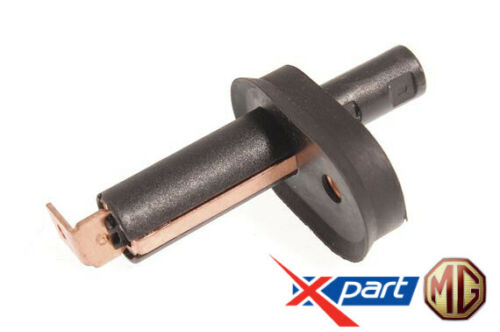

ich konnte mir nun 4x solche AFU4092 Leuchten mit Schalter besorgen. Dabei ist der Groschen gefallen als ich mal bei Ebay.uk nicht nach AFU4092 gesucht habe sondern nach "austin maestro interior light" oder "mini interior light" etc... :konfus:
Vielleicht bin ich auch auf dem Holzweg mit den Teilen, äußerlich sehen die aber aus wie von XPowers Foto.
Wie dem auch sei ich habe eine kurze Frage:
Sind beide Klappen (vorn + hinten) über die Beleuchtungslampen mit der Alarmanlage verbunden? Weil dann würde ich ja mit den Leuchten in der Aus-Stellung die Alarmanlage teil-deaktivieren....
