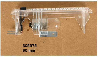

Beiträge: 5010
Beitrag Re: LED Kofferraum- und Fronthaubenbeleuchtung
Leuchte passt 1:1
Wurde im Mini 1981-2000, in den frühen Rover 800 und im Defender von 1990-94 verbaut.
Teilenummer war glaub die AFU4092
Wieso Pumpe reparieren ? Hat er meine kaputt gemacht ?

Tomcatciller hat geschrieben:
Hat wer damit Erfahrung gemacht?
Na wer wohl :angel:
Passt ohne Dremeln NICHT. Und mit Schalter nur in @xpower Art.
PS. Was willst denn bei LED 1 Watt noch Batterie schonen ?? :konfus:
Egal, die haben das Dingen so vereinfacht, das der Federclip nicht mehr freigemacht ist und federt. _Alles nur ein Klotz.
Somit ist entweder das Loch beim MGF zu klein, oder die Dinger zu groß.
Mittels Dremel und diversen dünnen Fräsern hab ich meine genauso freigefräst wie 2mm Nuten bei den originalen Clips. Nun federn die und man kann sie wie die originalen rein und rauspulen.
Dabei geht der Feuchteschutz für die LED Platine zwar flöten, aber das war mir egal. Kommt ja höchstens mal Kondenswasser bei starken Temperaturwechseln dran, ansonsten nicht.
Und die Dinger beleuchten sehr gut (... bei FB zu bewundern, mein Album "2020 MG Weserberglandtour")
