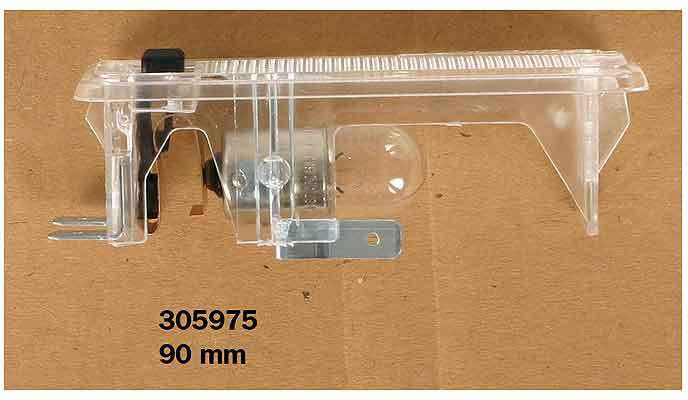

Hallo
Es gibt ja solche LED Beleuchtungseinheiten für den MGF:
https://www.ebay.de/itm/LED-Fusraumbeleuchtung-Kofferraumlampe-passt-fur-Freelander-MGF-LE500-MGTF-ZR-ZT/113811647563?hash=item1a7fb3ec4b:g:tWkAAOSwTyxdI7V5
Hat wer damit Erfahrung gemacht?
Ich habe gehört die gibt es auch mit Schalter? Das wäre noch besser wenn man die Fronthaube oder Heckklappe offen stehen lässt und die Batterie schonen will.
Mo 2. Nov 2020, 22:30
Beitrag Re: LED Kofferraum- und Fronthaubenbeleuchtung
mit schalter gibts die led nicht
mit schalter das waren die innenraumleuchten vom alten mini bis 2000
Mo 2. Nov 2020, 22:59
Beiträge: 1218
Asso ok. Ich hatte von Mike ne andere Info bekommen.
Passen die Mini Innenraumleuchten in den MGF Plug & Play? Hast du ggf. Bilder von den Teilen?`
Kann gerade keine finden im Netz. Hatte dich Mike mal angesprochen wegen der Reparatur der Hydrogaspumpe?
Ich kann dir leider keine PN schreiben.
Mo 2. Nov 2020, 23:21
Leuchte passt 1:1
Wurde im Mini 1981-2000, in den frühen Rover 800 und im Defender von 1990-94 verbaut.
Teilenummer war glaub die AFU4092
Wieso Pumpe reparieren ? Hat er meine kaputt gemacht ?
FDA82DBA-214D-4367-86AA-EB53230687D6.jpeg [ 61.09 KiB | 50319-mal betrachtet ]
Di 3. Nov 2020, 07:39
Tomcatciller hat geschrieben:
Na wer wohl :angel:
Passt ohne Dremeln NICHT. Und mit Schalter nur in @xpower Art.
PS. Was willst denn bei LED 1 Watt noch Batterie schonen ?? :konfus:
Egal, die haben das Dingen so vereinfacht, das der Federclip nicht mehr freigemacht ist und federt. _Alles nur ein Klotz.
Somit ist entweder das Loch beim MGF zu klein, oder die Dinger zu groß.
Mittels Dremel und diversen dünnen Fräsern hab ich meine genauso freigefräst wie 2mm Nuten bei den originalen Clips. Nun federn die und man kann sie wie die originalen rein und rauspulen.
Dabei geht der Feuchteschutz für die LED Platine zwar flöten, aber das war mir egal. Kommt ja höchstens mal Kondenswasser bei starken Temperaturwechseln dran, ansonsten nicht.
Und die Dinger beleuchten sehr gut (... bei FB zu bewundern, mein Album "2020 MG Weserberglandtour")
