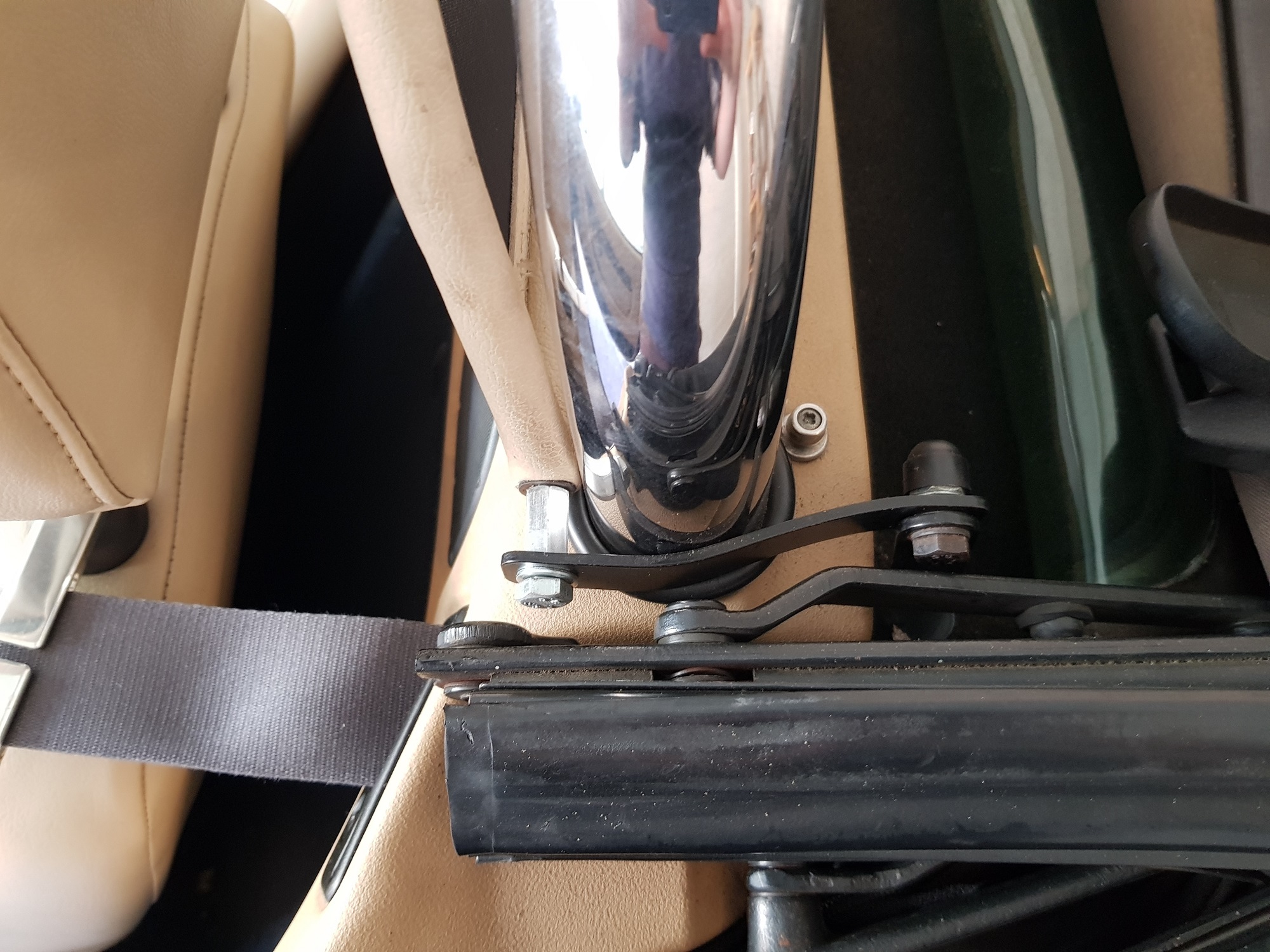

Sollte es von interesse sein, ich habe das bei meinem MK1 so gelöst:
20200419_102541.jpg [ 763.92 KiB | 16582-mal betrachtet ]
Halterungen gerbogen und Distanzmuttern an das original Windshot (RP1502BISCUIT). Überrollbügel sind die, diese durch die T-Bar gehen (original Rover Zubehör?)

Sieht gut aus. Danke für den Hinweis. Denke, ist machbar.
Ist aber dann ne Winterarbeit. Solang gehts auch ohne.
