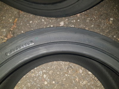

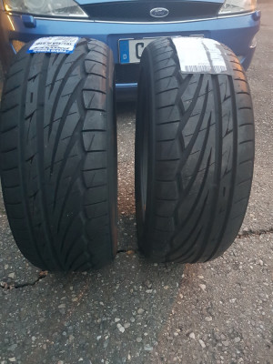

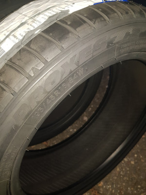

Hier mal ein paar Bilder von den 195ern speziell vom Profil und der "Felgenschutzleiste"..
Profilvergleich RL.jpg [ 579.52 KiB | 71188-mal betrachtet ]
Felgenschutzleiste.jpg [ 503.44 KiB | 71188-mal betrachtet ]
DoT outside.jpg [ 957.09 KiB | 71188-mal betrachtet ]
Ich würde mich halt freuen, wenn der Vorderreifen so ausschaut wie der alte T1R Toyo mit Felgenschutzleiste...

Also, ich würde den rechten Reifen nicht so montieren wie gezeigt, da hier das V-Profil falsch herum läuft und das Wasser aus dem V-Profil nich schnell genug rausgedrückt wird.
Bei den beiden Geradeausrillen ist es egal, ob sie rechts oder links am Reifen angeordnet sind.
Meine logische Meinung!
Mo 20. Sep 2021, 11:04
Beitrag Re: Reifenwahl 16 Zoll bei sportlicher Fahrweise.
Die Felgenschutzleiste ist doch sicher am Reifen beidseitig?!
Mo 20. Sep 2021, 11:06
