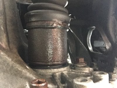

Hallo an alle,
hatten ja das Getriebe, Simmerringe li u. re., Kupplung, Welle rechts und Radlager rechts gewechselt.
Alles dicht und super gelaufen. Nach ca 400 km wieder sabbern von Getriebeöl, diesmal
aber links. Auch Schaltprobleme Rückwärtsgang, hüpfte manchmal raus.
Gedanke Simmering links nochmal erneuern. Haben wir nun letzte Woche gemacht, aber wieder kein
Erfolg :cry: Das mit den Schaltproblemen haben wir bei der kleinen Operation behoben.
Das Schaltseil umgelegt. Wurde beim Getriebewechsel anders verlegt, daher hat sich der Weg scheinbar
geändert. Aber das sabbbern treibt mich in den Wahnsinn. Hab das Gefühl, ich kann die Welle links weiter aus
dem Getriebe schieben als rechts. Meine das Spiel davon. Kann das sein? Liegt das an dem Sprengring?
Hat da evtl jemand ne Idee?
Viele Grüße und bleibt gesund
Chris

Mach doch einfach mal ein Foto von der Ecke das hilft meistens mehr

Hier mal Bilder. Aber ob die weiterhelfen?
Ist auf jeden Fall vom inneren Teil des Simmering.

Vielleicht habt Ihr den falschen simmering verbaut ? Es gibt ja 2 verschiedene !

pavmi hat geschrieben:
Das sieht schon nach dem späten mit Bund aus.
Wahrscheinlich ist eher, Ring alter Lagerbestand und daher nicht mehr so frisch, oder halt beim Einbau doch nicht 100% aufgepasst, selten aber auch schon erlebt, eingelaufene Flächen das der Ring nicht dichten kann.....
