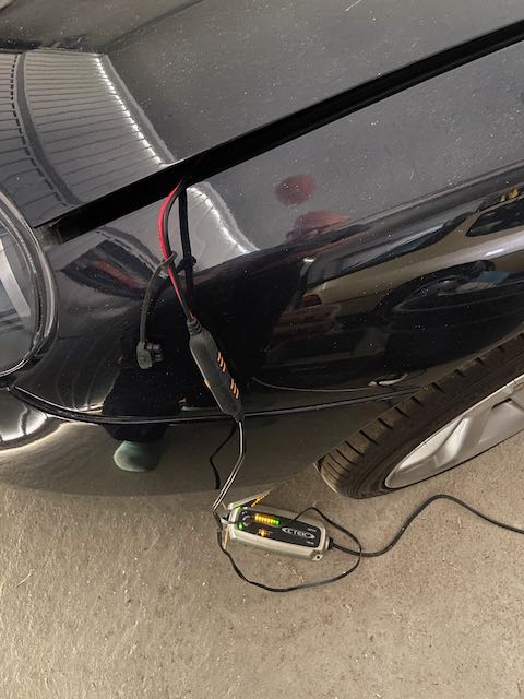

Bei Nichtgebrauch wird das fest angeschlossene Kabelteil aufgerollt und mit dem roten Klettband zusammengehalten neben die Batterie gelegt.
IMG_8274.jpeg [ 92.04 KiB | 14529-mal betrachtet ]
IMG_8273.jpeg [ 84.71 KiB | 14529-mal betrachtet ]
Schöne Grüße
Gerd

Das ist keine Buchse für Festeinbau, sondern ein freier Steckverbinder. Du kannst den, wenn es unbedingt sein muss, natürlich irgendwo mit einem Kabelbinder festmachen. Das Kabel setzt auf Grund seiner Länge aber örtlich Grenzen. Verlängern würde ich es nicht, das gibt irgend ein Gemurkse.
