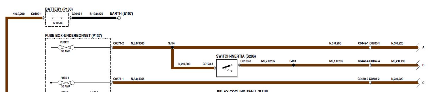

Hat jemand eine Idee, wo man die gelb markierte Stelle im Motorraum / Kabelbaum findet?

Siehe Foto. Wenn der Schlüssel auf Zündung Stufe 3 gedreht wird, funkt es an einem der 4 Relais, und zwar im Bild rechts oben. Hierzu gehören laut Durchmessung mit Stromprüfer die 2 Leitungen unten im Bild (Pfeile).
Das eine ist braun, das andere sollte so braun-rosa oder braun-grau sein, kann man in Anbetracht des Alters (der Leitungen und meiner Augen :lol: ) jetzt nicht so genau erkennen.
Meine Vermutung: der Kurze muss irgendwo entweder in diesen Kabeln sein (müsste ich wohl die Kabel bis sonstwohin freilegen und verfolgen) oder an einem Endverbraucher, der daran hängt.
Laut den Schaltplänen ginge es wohl um die Leitungen "B", "C" und "A" ? Relay-Fuel Pump R103 ? (dann wohl nur B und C? )

Interessant, dass der Schaltplan bei einem Relais gar keinen Abgang zeigt....

Leitung C kannst du ausschliessen. Die geht an Sicherung F1

Ist das Relais oben rechts auch das Relais oben rechts im Schaltplan? Ist ja keine Goldwing, wo der Schaltplan die Lage 1:1 widergibt...
