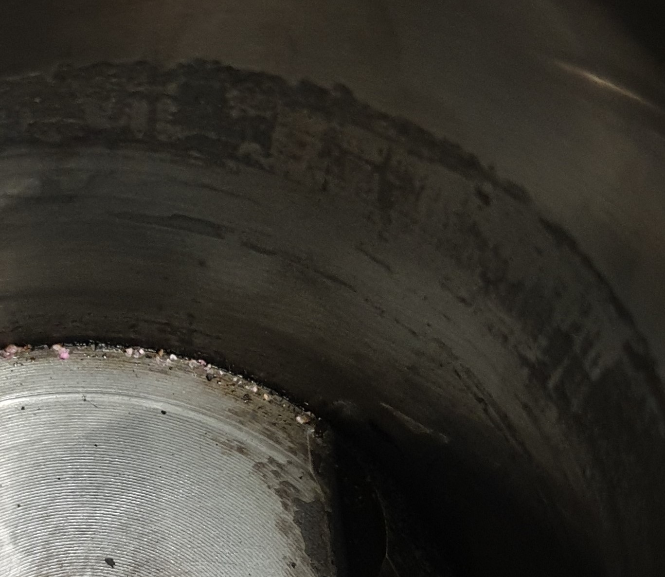

Natürlich ist es an sich etwas einfacher, nur Laufbuchsen, Kolbenringe (Kolben würde ich lassen) und Kopfdichtung zu machen, aber bei dem Preis für die Teile wäre der Aufwand mit nem Motor m.E. Geringer.
Ich denke zwar, dass das nötige auch für ca. 300-350 Euro zu kriegen sein sollte, dann bleibt aber immer noch das Risiko mit dem verzogenen Zylinderkopf. Wenn der überhitzt war, hält der auch mit neuer Dichtung keine 5000 km mehr.

zu heiss geworden ist er nicht, sprang nur morgens nicht mehr an. hatte sich zuviel wasser im zylinder gesammelt.
hier mal ein bild von der laufbuchse... da ist nix mehr mit schmirgeln ^^
