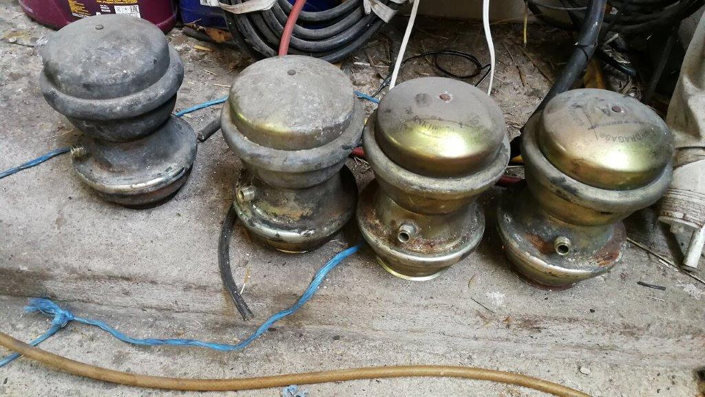

Beitrag Re: MGF und MGF Trophy Stickstoffkammer reaktivieren

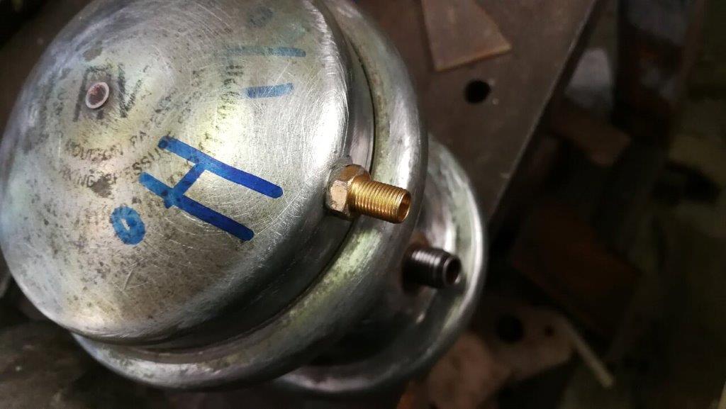

So sieht das jetzt bei mir aus.

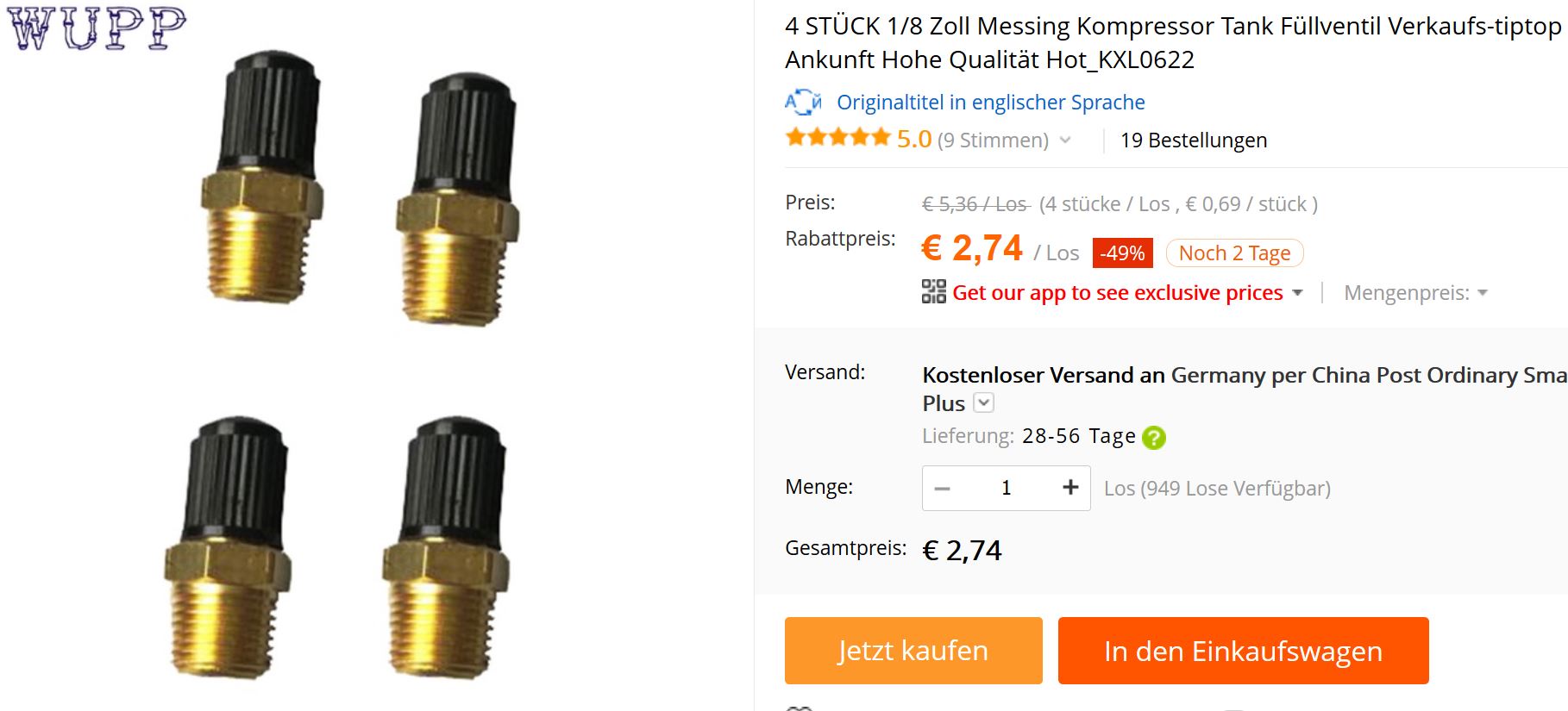

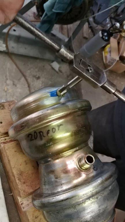

Ich hab bei alibabaexpress mir Messing Schrader ventiele gekauft die einen 1/4 zoll anschluss auf der anderen seite haben.
Unfassbare 1,22$ fürs pärchen. :mrgreen:

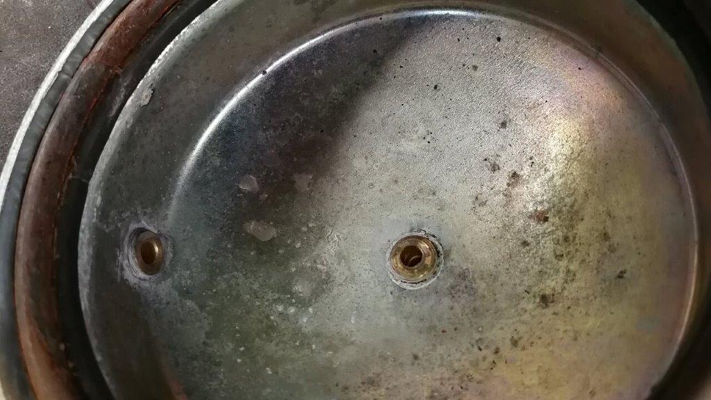

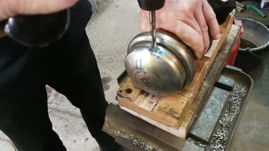

Loch rein, 1/4 zoll gewinde reingeschnitten, alle späne durch das loch wieder rausgeholt, (Pressluft, Magnetstab,)
schraderventilnippel etwas gekürzt, damit er innen nicht soweit übersteht, schön blank gemacht, reingeschraubt, in ein Eimer mit wasser gestellt, mit dem bunsenbrenner kurz warm gemacht, lötzinn drauf, schwupp dicht!

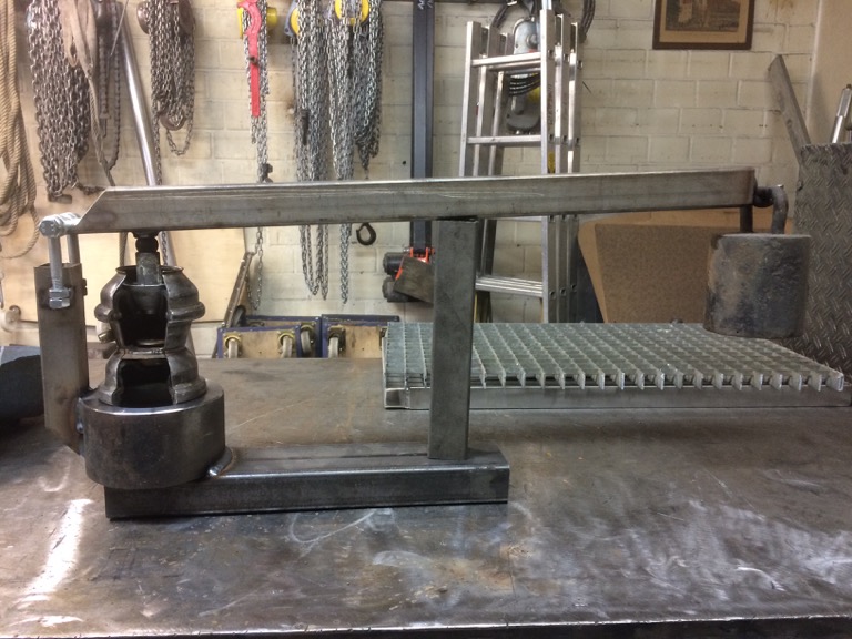

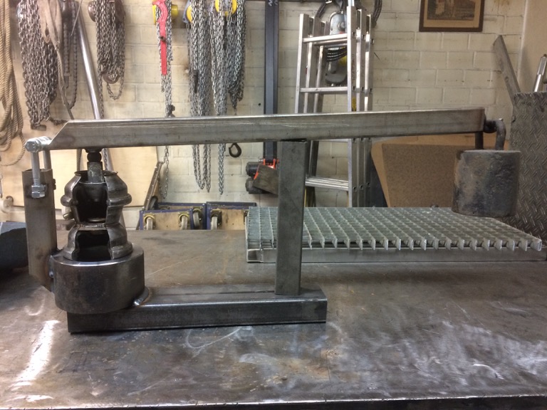

ach ja, ich hab mir noch ne vorrichtung gebaut um Die Dinger mal ordentlich belasten zu können. Macht da mal hydragas rein, verschliest das ding mit so nem individualisierungsventil und dann geht mal 20-30 mal richtig fett einfedern und ihr werdet die hydragaspampe hinterher nicht mehr wiedererkennen. nach der 4ten Füllung ist die schmocke dann raus und man hört, dass dieses dämpfungsventil im innern wieder deutlich freier abeitet.
Fuck..., meine bilder sind zu groß fürs Forum, ich geh mal schauen wie ch die kleiner bekomme...

Beitrag Re: Mike Satur, einschraubbare Ventile für die Stickstoffkam
Auf der Vorrichtung ist gerade meine aufgeflexte dose drauf als Anschauungsobjekt. Das Gewicht da hinten hängt deshalb dran, weil ich damit abschätzen will wieviel druck noch in der Dose ist !bevor! ich die aufbohre.
Das geht allerdings erst dann wenn man da drin mal ordentlich gespült hat, da bei allen Dosen die Ich bisher in die Finger bekam dieses Dämpungsventil zwischen den Kammern so verdreckt waren, dass man da keine "zuverlässige" Messung vornehmen kann.
Ist ja auch egal, der eigentliche zweck dieser Vorrichtung ist wohl eher ein wunschtraum, Ich glaube kaum dass ich mal ne "gebrauchte" Dose bekomme, die tatsächlich noch vollen Druck hat.
Aber zum spülen und saubermachen ist das Ding echt praktisch. :mrgreen:

Und schon wieder was vergessen:
https://de.aliexpress.com/item/2PCS-1-4 ... 06899.html
Jetzt sogar nur noch 1,85 $

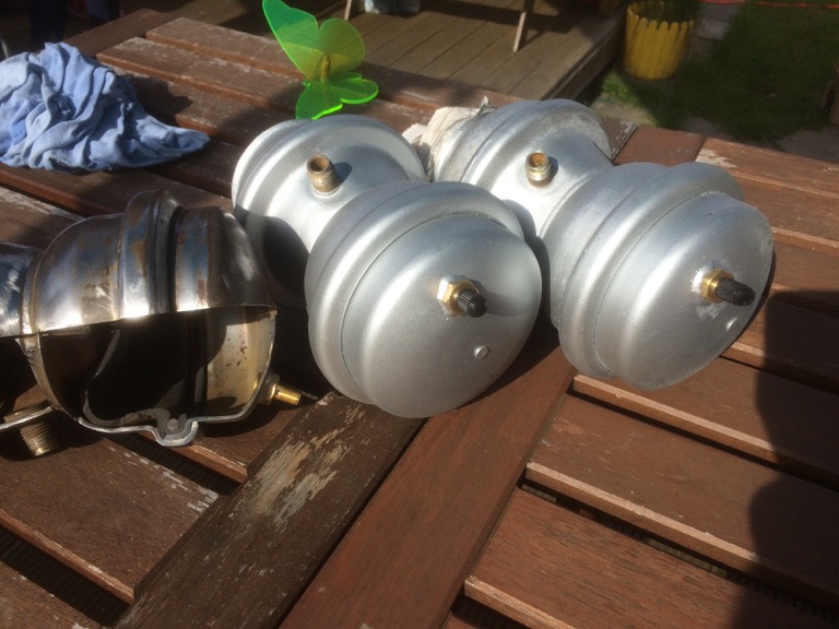

So, melde Vollzug.
Seit dem Vatertag, bzw. dank des Vatertags, federt mein f jetzt wieder wie er sollte.
Habe meinem grünen "Monster" jetzt 4 von meinen wiederbelebten Hydraeier eingepflanzt und Ihm vorne die große
Bremsanlage spendiert.
Ferdert total geil, absolut kein Vergleich zu vorher.
:mrgreen: Will Euch ja jetzt nicht den Mund wässrig machen, Ihr solltet Eurem Projekt nochmal etwas Schub verpassen... :mrgreen:
Ihr werdet Eure Autos nicht mehr wiedererkennen. Ja, der Unterschied ist wirklich so krass.
Ach ja, bremsen tut er jetzt auch wie Sau, quietscht nur dabei. Brauche keine Hupe mehr. :lol:
Wer auf die Einschraubventile nicht warten will, Bringt mir Eure Dosen. :mrgreen:
Markus.

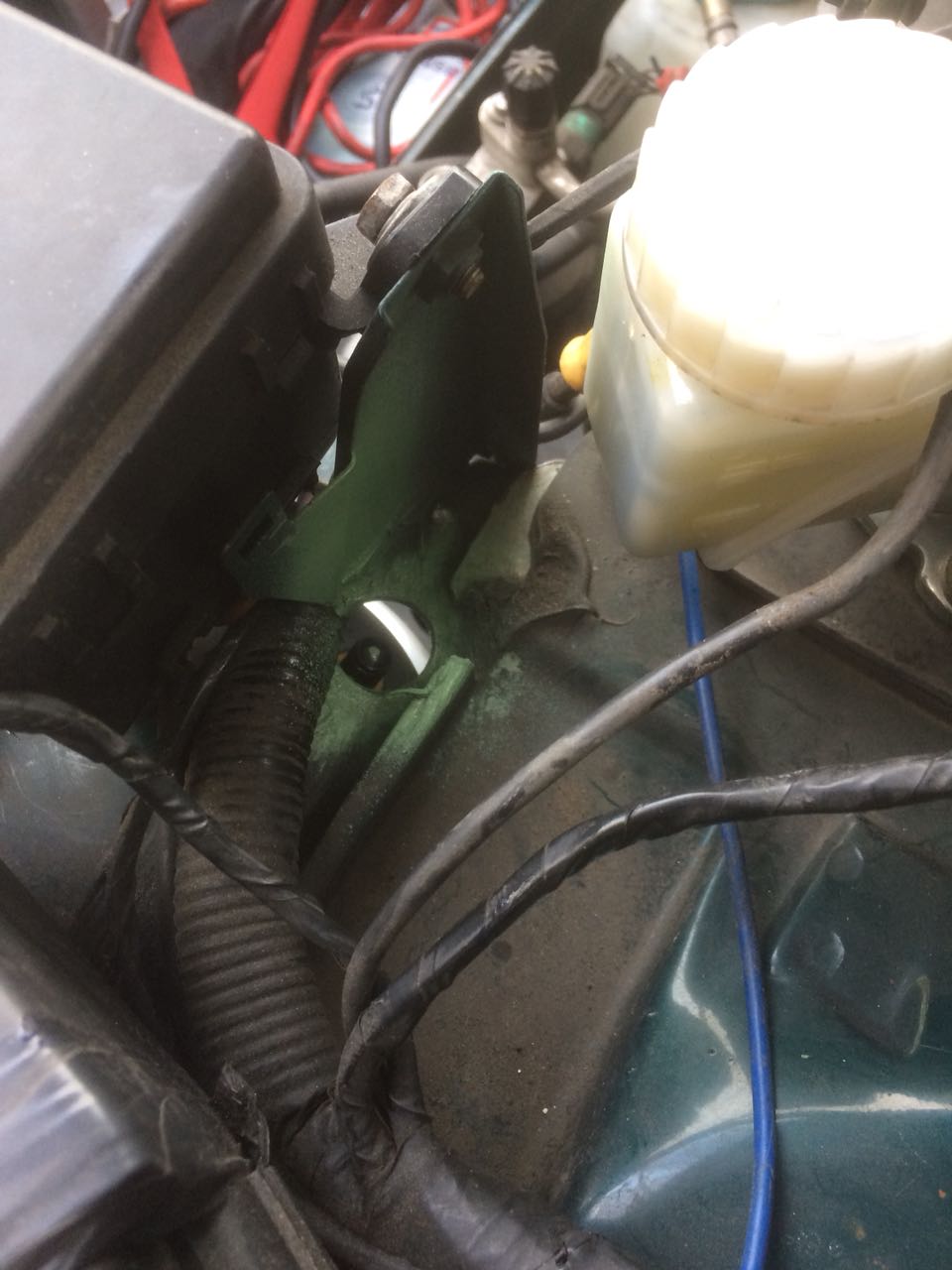

Sag mal, könntest du die Position der Ventile auf den jeweiligen Dosen beschreiben? Würde mich interessieren, wie du die platziert hast und ob du ggf. noch am Auto was modifiziert hast!?
Sa 12. Mai 2018, 08:52
nun ja, ich hab die ventile für hinten so angebracht wie es auf den Bildern weiter oben im Thread auch zu sehen ist. genau über dem Anschlussventil fürs Hydragas.
besser zum nachträglichen drankommen wäre wenn man da für hinten die beiden ventile jeweils leicht aus der gedachten mitte rausnimmt. dann wären die aber unterschiedelich und ich wollte die positionen so, dass die eben auf beiden seiten passen.
geht auch plug and play.

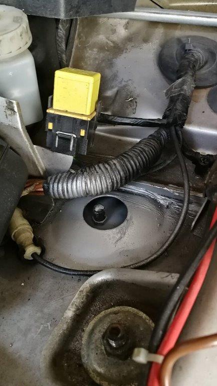

Vorne hab ich die Ventilemittig oben drauf gesetzt, da wo eigentlich die Niet sitzt.
dazu muss man am Auto dann ein Loch bohren, da auch meine Ventile tatsächlich 2mm zu hoch auftragen.
Man sieht unter der fronthaube so ne runde erhebung, da einfach auf dem höchsten punkt ein Loch rein und schon klappts.
Auf der anderen Seite ist dieser Hubbel unter dem Sicherungskasten. da genau das gleiche.
Ich hab allerdings diese Seite genauso gebaut wie hinten, (hab die Dosen beim Bohren verwechselt) und dabei kam raus, dass ich das Loch fürs ventil hinter dem Halteblech für die fuse box bohren konnte.
Für vorne könnte man die Ventile auch so setzen wie weiter oben Im Thread von jemand anderem gezeigt, dann braucht man gar nicht bohren aber ich will nicht so viel Hitze in die nähe der Membran geben. Die soll ja die nächsten 20 Jahre auch noch anstandslos dicht sein. :mrgreen:

Markus, wenn wir die Einschraubteile vor mittig hinsetzen würden (Loch bohren obligatorisch) dann stehen die Satur Ventile oben rund 35mm vor.
Kriegt man die Einheiten denn dann noch vernünftig montiert ?
Hab Sorge das der Kram in Summe beim montieren zu lang (hoch) ist.
So 13. Mai 2018, 01:28
... Mod Edit...

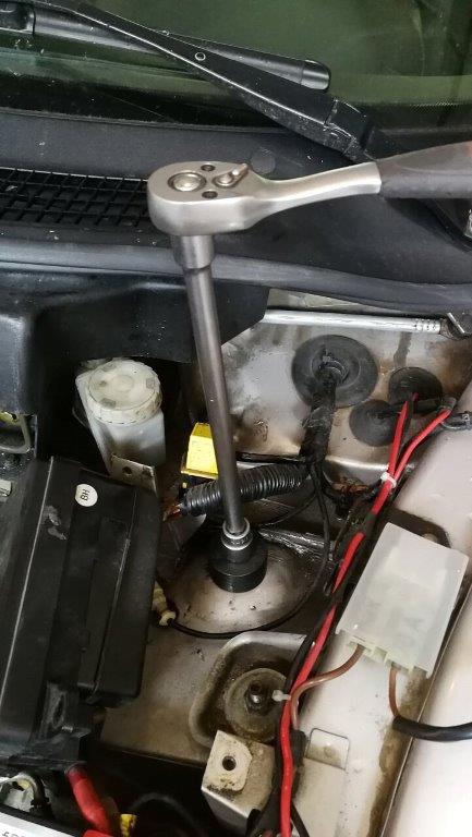

vorne wären zum einbau 35mm kein Problem, da hast du massig platz um die Dose rein und rauszubauen.
wo ich mir nicht sicher bin ist, ob du, wenn du das Loch unter der Fuse Box gebohrt hast, nicht vielleicht sogar gegen die fuse box stößt. :?
hinten isses Arscheng mit dem rein und rausnehmen der Einheiten. da ist es sinnvoll zuerst das system unter Vakuum zu setzen damit man die Nuckels rausnehmen kann und dann erst die Dose losschrauben und ausfädeln.
So gings auf jeden Fall einfacher, ich hab ja den vergleich, habe vor paar monaten ja mal die Einheit hinten rechts tauschen müssen, habs dort ohne vakuum gemacht, ging, war aber fummelig.
Mir ist jetzt beim Einsetzen der Dosen nicht aufgefallen dass ich an meinem Ventil irgendwo hängen blieb, man bleibt halt alle Nase lang irgendwo hängen. Aber mit dem richtigen Winkel gehts ohne jegliches Verbiegen von Blechen.
Sinnvoll ist auf jeden Fall die Dose Ohne Nuckle einzusetzen und den dann nachträglich reinzufummeln was mit Vakuum halt deutlich einfacher ist.
Ach ja, dass man die Dosen vorm reinsetzen vorfüllen muss, sollte jedem klar sein. vorne, kein Problem, vollmachen, daumen drauf, reinsetzen, nachdem man die Membran mit dem Alukolben dann nicht mehr bewegt, Daumen runter, hydraleitung rein, alles gut.
Hinten ist kein Platz für nen Daumen. Ich hab ne Ermeto Verschraubung genommen, die Überwurfmutter passt nämlich auf das Gewinde. gummischeibe rein, handfest auf das gefüllte ei drauf, eingebaut, dann die ermetomutter runter, hydraleitung aufgesetzt, leicht auf den alukolben gedrückt dass wasser rauskommt, zugedreht, fertig!

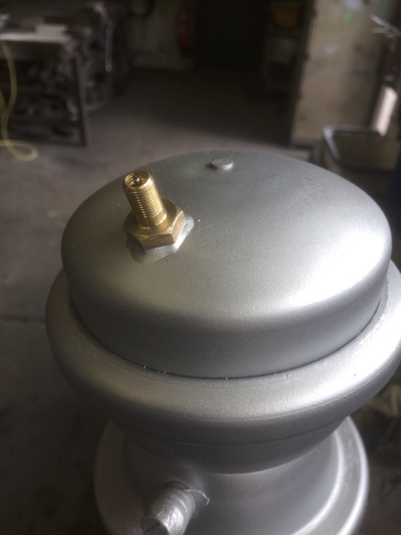

1. habe die Satur Ventile nicht eingebaut, weil mein Vertreuen in die eigenen DIY Fähigkeiten geschwunden ist und ich das Konzept vom Markus für meine Zwecke besser geeignet ist.
Habe mir aus CN per Aliexpress 1/8 Zoll Schrader Ventile besorgt. (Stück rund 80 Cent)
Tel. Rücksprache mit Markus ergab das er das größere Gewinde 1/4 Zoll für leichter zu verarbeiten hielt.
Egal es geht beides.
An den Ventilen wurden Dank einem rührigen Spezialisten in der Nähe von Giessen das Gewinde ein Stück abgedreht, damit es die Stickstoffmembran nicht trifft. Ventileinsatz latürnich vorher rausschrauben
Bereich für das Ventil blank schleifen.
Dann Kernloch in die Einheit bohren, Fett am Gewindebohrer hält schon mal etliche Späne fest.
Grat entfernen (nicht senken !) Ein kleiner Magnet am Schachlikspiess hilft sehr.
Gewinde schneiden und das Gewinde ordentlich *schlackerig* machen, denn das gekürzte 1/8 NPT Gewinde is hinten ja nun mal dicker als vorn.
Dann kommt Lotpaste (bleifrei geht auch) an das Gewinde und dann vorsichtig senkrecht einschrauben.
Das Ganze mit der Lötlampe (erst das Stahlblech der Einheit) erhitzen bis Lot schön als Kehle am Ventil fliesst und abkühlen lassen.
Dann Ventileinsatz wieder einbauen, Gas einfüllen und Einheit rostschützen.

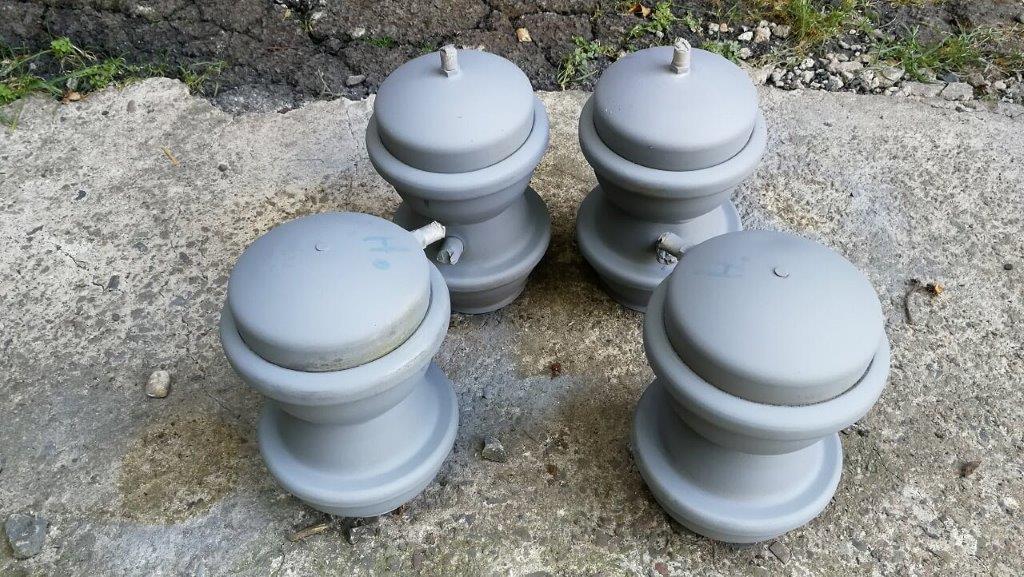

Löcher vorn vorbohren und mit IKEA 35 mm Stanze ausschneiden.
Einbauen und Aufpumpen.
Das ist nur geil. Ein Muss für jeden MGF und Trophy Besitzer :up:
Man hat ein neues Auto mir dem echten Hydragaskomfort zurück.
Fährt wie am ersten Tag.
Leute baut die Autos um, egal ob mit Satur, oder Kennedy oder cowaparts oder Chinaventilen.

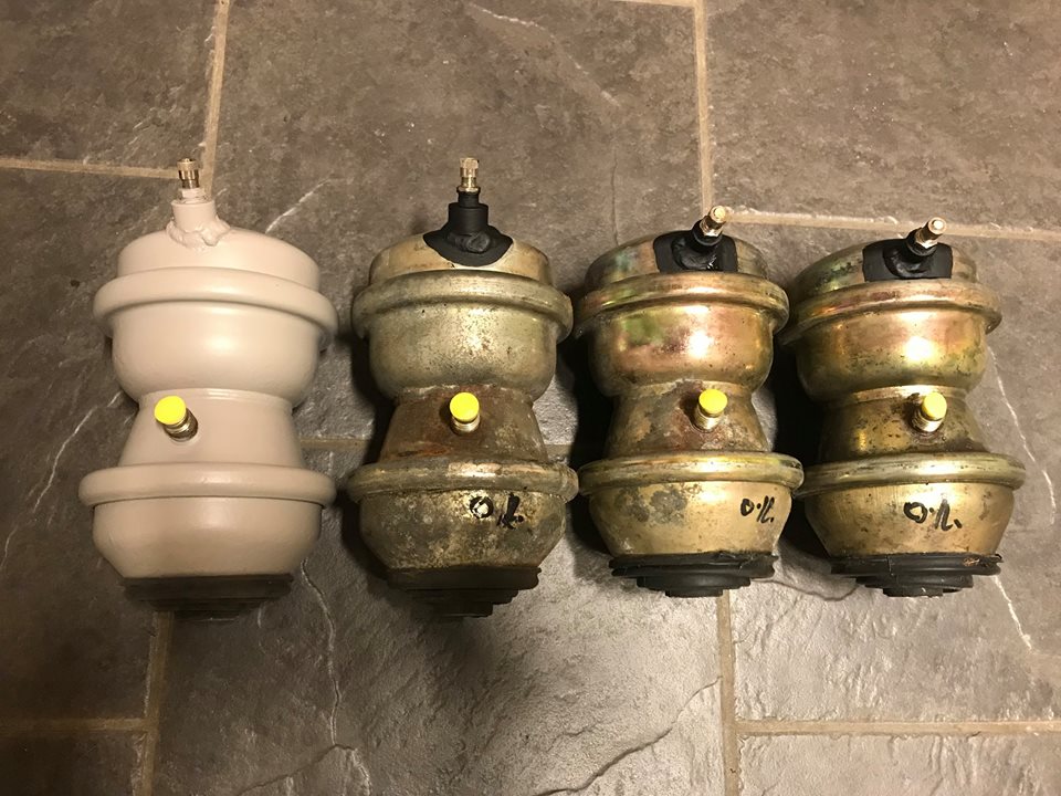

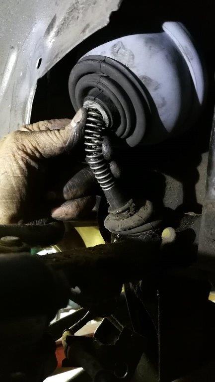

Dateikommentar: 4 Stück Ventile hier 1/8 Zoll
ventile.JPG [ 130.24 KiB | 45148-mal betrachtet ]

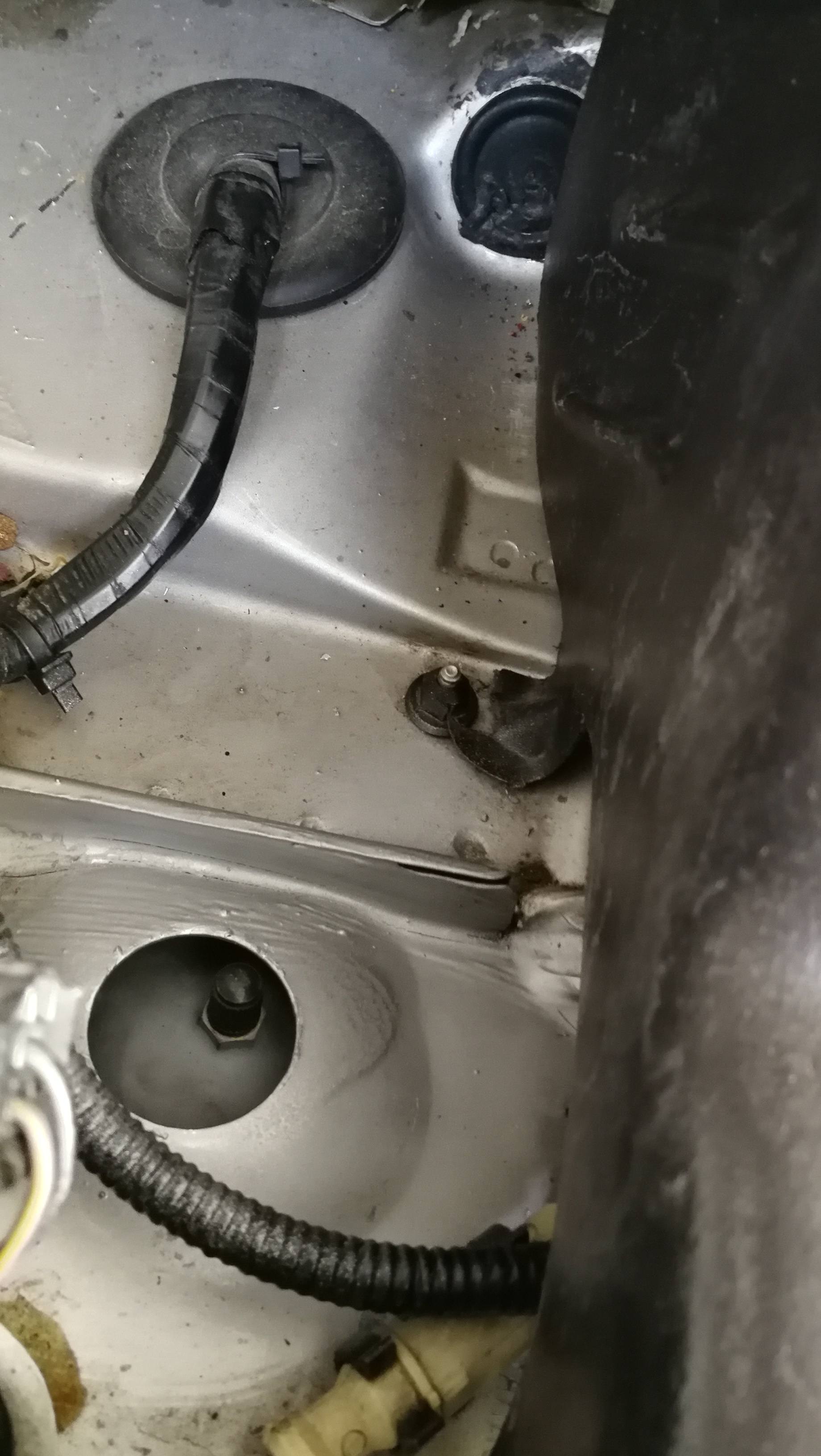

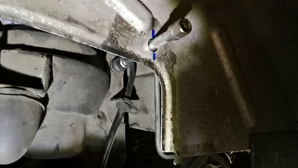

Dateikommentar: So fummelt man die Einheit hinten links in die Halterung. Alle Knuckles bleiben im Unterlenker drin.
IMG_20180719_171009.jpg [ 41.77 KiB | 45148-mal betrachtet ]
Dateikommentar: Tipp: 10er Loch für Knarrenverlängerung in hintere Radhäuser bohren. Erleichtert den Wiedereinbau ungemein. (Achtung Bremsleitung dahinter beachten)
IMG_20180719_165316.jpg [ 71.4 KiB | 45148-mal betrachtet ]
Dateikommentar: 35er Loch vorn rechts. Sicherungskasten dazu abschrauben, beiseite führen
IMG_20180719_170511.jpg [ 56.85 KiB | 45148-mal betrachtet ]

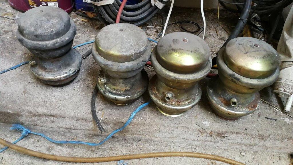

Dateikommentar: Muster... vom Meister gekürzte 1/8 Zoll Teile, eingelötet in aufgesägte Einheit
IMG_20180719_115242.jpg [ 99.49 KiB | 45148-mal betrachtet ]

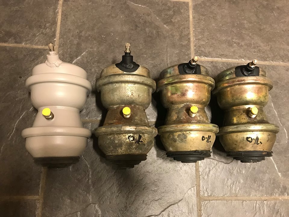

Dateikommentar: ausgetauschte 18 Jahre alte Einheiten.
gekürzte Konusteile hab ich umgebaut.
IMG_20180719_181436.jpg [ 141.2 KiB | 45148-mal betrachtet ]
Dateikommentar: 4x fertig
IMG_20180719_133719.jpg [ 156.62 KiB | 45148-mal betrachtet ]

Dateikommentar: Loch hintere Einheit.
Bohrvorrichtung beachten ;-)
IMG_20180719_114528.jpg [ 79.64 KiB | 45148-mal betrachtet ]
Dateikommentar: Loch beim ABS Modulator, könnte auch einen Zentimeter weiter nach rechts hinten, andere Seite beim Sicherungskasten ebenfalls.
IMG_20180719_170523.jpg [ 1.38 MiB | 45149-mal betrachtet ]

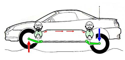

Nöh, dann funktioniert die Kompensation vorn zu hinten (gegen Nicken) ja nicht gleichmässig.
Guckst du Grafik:
Dateikommentar: Foto bei Peter ausgeliehen
Fig_hydragas_working.jpg [ 21.47 KiB | 45135-mal betrachtet ]
