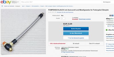

Nur als Tipp, bin mit diesem Anschluss sehr zufrieden:
https://m.ebay.de/itm/PUMPENSCHLAUCH-MI ... 0878607458
Mod Edit:
Foto von dem Angebot :
Pumpenschlauch.jpg [ 233.45 KiB | 33071-mal betrachtet ]

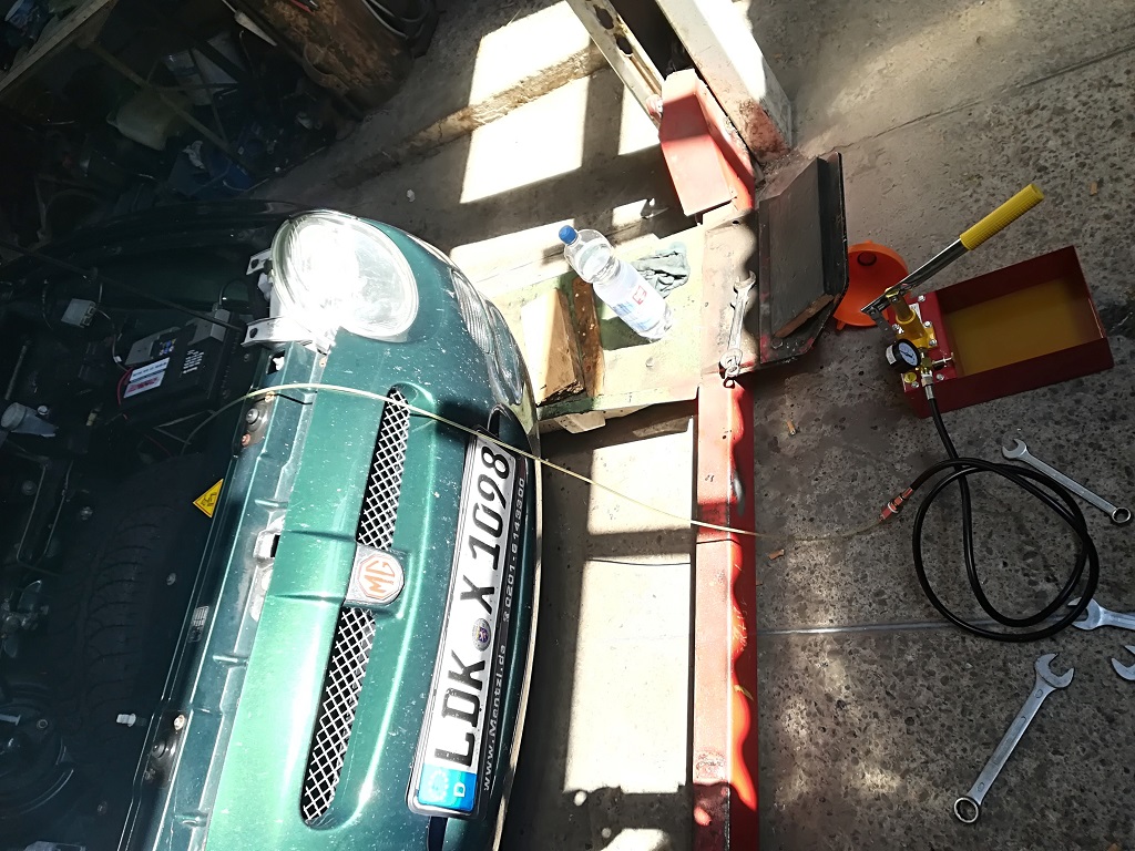

:!: Die Pumpen sind übrigens da - und auch getestet - sind wirklich gut. Kann ich nur sehr empfehlen Auf jeden Fall für unsere Zwecke besser als die Swissnox - und da es die billigste ist: hurra! :up:
IMG_20180715_144530 (Andere).jpg [ 320.87 KiB | 35700-mal betrachtet ]
Die kleine kann was - hat uns wirklich gut gefallen!
Mir fehlt jetzt egtl. nur noch der Schlauch und die Schrader-Kuppler - das alles sollte aber die Tage ankommen...

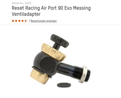

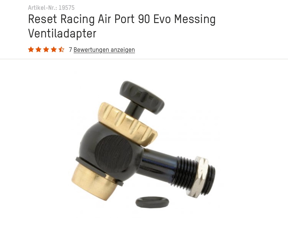

Nachtrag - Reset Racing (auch aus der Bike-Ecke) haben auch interessante Kuppler im Programm siehe z.B. hier die Air Port Evo bzw Pro: https://www.bike-components.de/de/Reset-Racing/#m-17432
Style Schrader, aber mit VG8 - also nicht ganz ideal, aber halt zumindest recht günstig, relativ. Also - es gibt mehrere Möglichkeiten. VG8 ist halt echt nur ein blödes Gewinde, weil man nichts dafür bekommt, ausser Ventilverlängerungen und Staubkappen....zumindest keine Muffen VG8 aud M8x1 oder G1/8 - was ich beides sehr gerne nehmen würde...

Beitrag Re: Einfache Hydragaspumpe - Sammelbestellung
Der ist aber nicht gut da ist schnell das Gewinde im Eimer und die Spindel lässt sich schlecht öffnen
Mo 16. Jul 2018, 16:08
Beiträge: 632
Dieser
BCCCE29A-02D7-4263-900A-62C759A620B3.jpeg [ 80.05 KiB | 35661-mal betrachtet ]
Mo 16. Jul 2018, 20:50

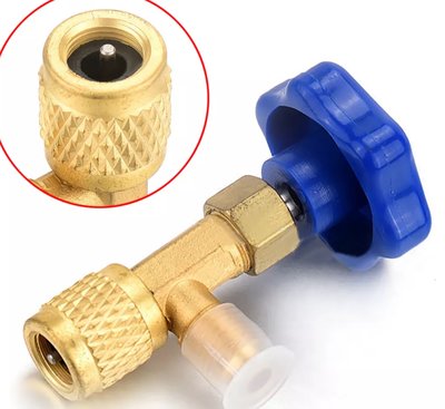

https://www.ebay.de/itm/R22-R134A-R410A ... SwfR1ZbFUh
Müsste man nur das Anschluss Gewinde von 10x1 auf 8x1 umbauen bekommt das einer hin ?
