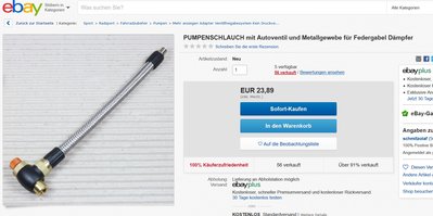

Nur als Tipp, bin mit diesem Anschluss sehr zufrieden:
https://m.ebay.de/itm/PUMPENSCHLAUCH-MI ... 0878607458
Mod Edit:
Foto von dem Angebot :
Pumpenschlauch.jpg [ 233.45 KiB | 33081-mal betrachtet ]

Danke - ja, den Anschluss habe ich bislang auch immer genommen: viewtopic.php?f=2&t=12099 - und das kann man auch mit bestem Gewissen.
Den letzten beiden, die eine Pumpe wollten habe ich beide Optionen angeboten - beide wollten den Schrader-Kuppler. Für mich ist der auch einfacher zu verbauen, da er mit 1/8" Gewinde (wenn auch leider NPT) daherkommt und so ganz leicht verbaut werden kann. Den Pumpenschlauch bekommt man schon auch auf M8x1 gequält (hab da immer das Gewinde nochmal 'nachgeschnitten'), ist aber natürlich mehr Gewürge....

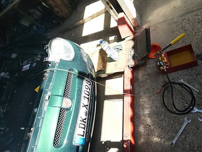

:!: Die Pumpen sind übrigens da - und auch getestet - sind wirklich gut. Kann ich nur sehr empfehlen Auf jeden Fall für unsere Zwecke besser als die Swissnox - und da es die billigste ist: hurra! :up:
IMG_20180715_144530 (Andere).jpg [ 320.87 KiB | 35710-mal betrachtet ]
Die kleine kann was - hat uns wirklich gut gefallen!
Mir fehlt jetzt egtl. nur noch der Schlauch und die Schrader-Kuppler - das alles sollte aber die Tage ankommen...

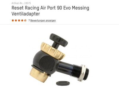

Nachtrag - Reset Racing (auch aus der Bike-Ecke) haben auch interessante Kuppler im Programm siehe z.B. hier die Air Port Evo bzw Pro: https://www.bike-components.de/de/Reset-Racing/#m-17432
Style Schrader, aber mit VG8 - also nicht ganz ideal, aber halt zumindest recht günstig, relativ. Also - es gibt mehrere Möglichkeiten. VG8 ist halt echt nur ein blödes Gewinde, weil man nichts dafür bekommt, ausser Ventilverlängerungen und Staubkappen....zumindest keine Muffen VG8 aud M8x1 oder G1/8 - was ich beides sehr gerne nehmen würde...

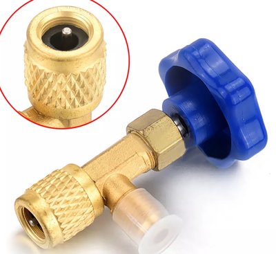

https://www.ebay.de/itm/R22-R134A-R410A ... SwfR1ZbFUh
Müsste man nur das Anschluss Gewinde von 10x1 auf 8x1 umbauen bekommt das einer hin ?
1067190C-1213-477E-8E2E-533FEA7A5539.jpeg [ 278.75 KiB | 35592-mal betrachtet ]
Mi 18. Jul 2018, 00:00
Beitrag Re: Einfache Hydragaspumpe - Sammelbestellung
Na, wenn du dir die Ventile nicht kaputt machen willst, sollte das schon VG8 sein...aber das gehört langsam auch alles eher in den Selbstbau-Thread - wobei, wenn eine Lösung mit der Schrader-Qualität zum Bastelpreis ginge, dann gerne :)

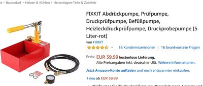

Klar. Die von mir immer gerne empfohlene Pumpe findet sich wohl nicht mehr auf EBay - dafür nun bei Amazon, dem alten Kapitalisten: FIXKIT Abdrückpumpe, Prüfpumpe, Druckprüfpumpe, Befüllpumpe, Heizleckdruckprüfpumpe, Druckprobepumpe (5 Liter-rot)
Dateikommentar: 40Bar Abdrückpumpe
FIXKIT_40Bar.jpg [ 194.87 KiB | 33072-mal betrachtet ]
Dazu passend habe ich noch Teile für 3 Schläuche. Das wird dann der original Schrader-Kuppler, gut 2m transparenter Hochdruckschlauch und ein sonderangefertigter Steckverbinder, zum Anbringen an der Pumpe, was den Vorteil bietet, den Schlauch ganz leicht abnehmen zu können. Die Teile dafür sind allesamt nicht wirklich billig und das ist eine sehr ordentliche Lösung - so kommt das auf den Kostenpunkt von 80 EUR.
