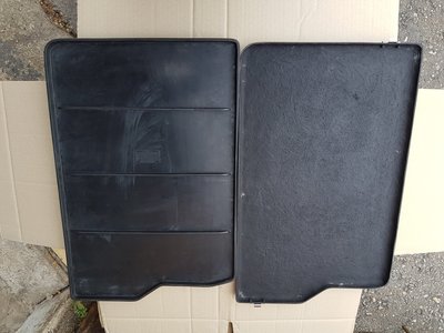

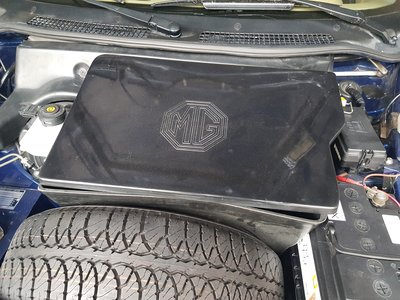

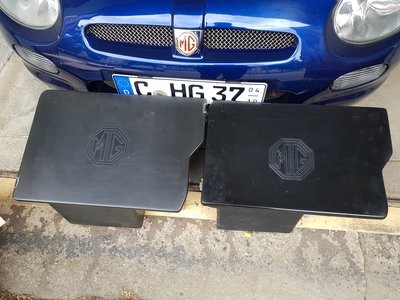

Ich konnte mir die original deutsche Frontbox besorgen und heute einbauen. Die original Box ist gegenüber dem Nachbau von COWAPARTS etwas größer. Der Einbau der Box ist durch die gesteigerte Größe etwas sperriger. Die Box klemmt tatsächlich zwischen Ersatzrad und der unteren Blechwand. Die Box ist auch höher und wird von der Motorhaube berührt. Alles in allem ist die Passform besser als bei der Nachbaubox, die dafür etwas mehr glänzt und nicht so eingeklemmt wird.
Vergleich.jpg [ 1.25 MiB | 33298-mal betrachtet ]
Vergleich Deckel.jpg [ 1.1 MiB | 33298-mal betrachtet ]
original Box mit Nachbau Deckel.jpg [ 1.18 MiB | 33298-mal betrachtet ]

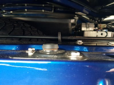

Klemmung Fronthaube.jpg [ 712.5 KiB | 33298-mal betrachtet ]

Mach das mal anders herum...
Reserverad (Alu nehm ich an) losschrauben, bischen anheben, dann die Originalbox ohne Deckel bis ganz runter auf die Metallkante drücken.
Dann mal das Reserverad runterdrücken. Box wird sich vorn verbiegen, wie auf dem Foto sichtbar, aber die Höhe stimmt dann.
Hoffe du versuchst das nur mit einer 15" Felge, den eine 16er mit 195er Reifen und Originalbox geht eigentlich nicht, bzw. nur mit der beschriebenen Haubenproblematik.
(Original war die Box ja für Mitnahme der 14er Stahlfelge gedacht.
