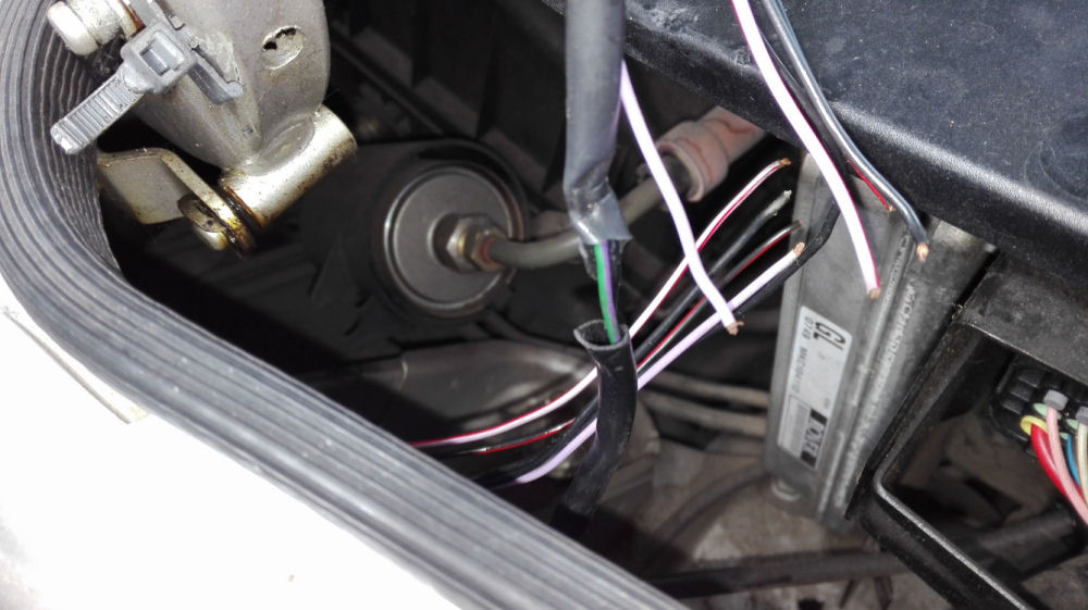

Hab gleich die Baustelle mit in Ordnung gebracht . Waren alle durch , das einzige was noch in Ordnung aus sah war das schwarze und das war in der Isolierung gebrochen .

Hast wenigstens gleich nen Stecker dazwischen gemacht ?

Ich würde die Kabel verlängern so dass eine Schlaufe entsteht dann kann der Kabelbaum beim öffnen/schließen der Klappe besser "arbeiten". Stecker, wie Peter (xpower) vorschlug, käme natürlich zusätzlich.

Hab alle Kabel gleich verlängert und in neues Wellrohr gepackt .

Wellrohr ist auch eine gute Alternative, so kann auch ein scharfes Knicken der Leitungen abgemindert werden. Ein zusätzlicher Stecker erleichtert die Arbeit wenn die Klappe mal ab muss.

Ich hab bei der Reparatur seinerzeit nen dicken Kabelbinder der Länge nach parallel zu den Kabeln mit in den Baum gepackt. Der verhindert, dass es scharfe Knicke geben kann.

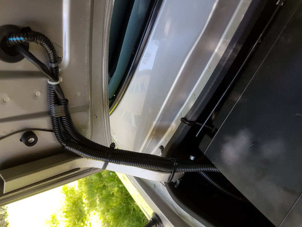

Habs so gelöst . Schön ist evtl anders aber schön hält eben auch nicht lange :puh: Das sollte halten , nach unten in den Motorraum ist reichlich Platz .

Macht's nicht zu fest. Das Kabel muss sich frei bewegen können.
Wellrohr, Kabelschlauch sind gut, Stahlspirale geht auch, noch besser ist Schleppkettenkabel mit kleiner Plastikschleppkette.
