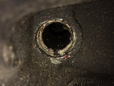

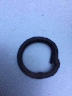

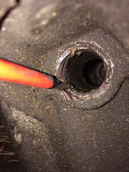

ich habe das letzte mal den hilfsrahmen nicht ausgebaut oder abgesenkt nur den kalter vom Getriebe abgeschraubt und dann kann man es weit genug rüberschieben um die Kupplung oder den Hebel zu bearbeiten
Wegen den Dichtring für den Hebel es ist ein simmerring

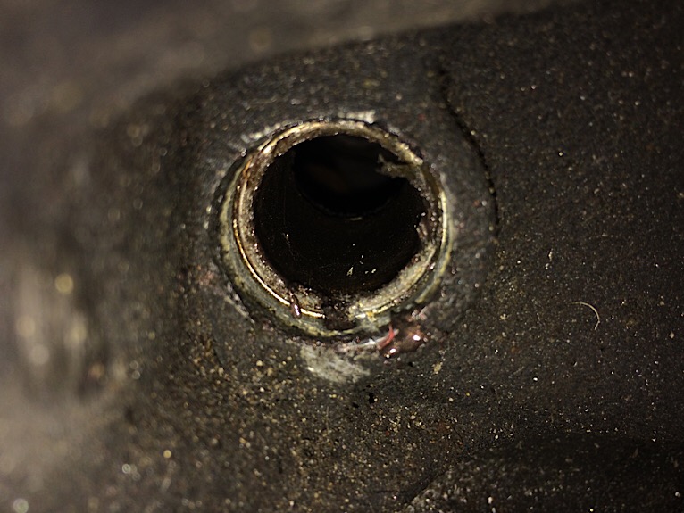

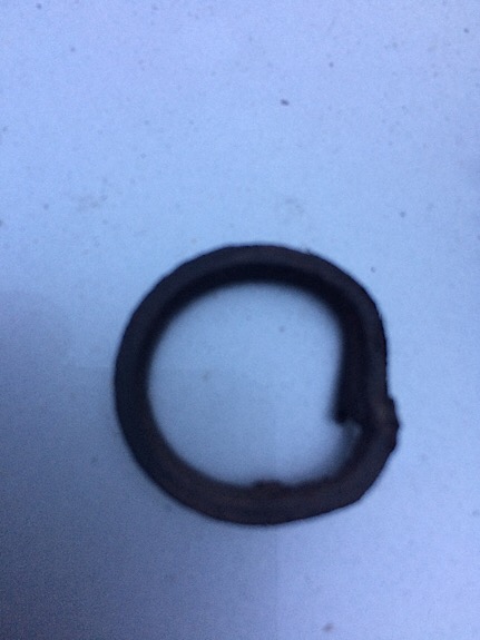

Die Beule ist nicht Original :D vom Ring
Da ist der Ring ausgebaut (also außen an der kupplungsglocke )

speedsgood hat geschrieben:
Der Hebel sitzt definitiv im Getr-Gehäuse. 15 mm kann hinkommen, können aber auch mehr sein....
Ich denke du meinst den Dichtring :angel:
Jawoll , hab mit *uns Uwe* damals lange drüber diskutiert ... die Dichtung ist da. Reinfummeln ist kein Problem, eher das rausfummeln.
Egal ich will ein Foto und das Maß.
Gern dann auch den Abstand der Mike Satur Bohrung zu besagtem Dichtring.
So wie ich Mike und seine Einstellung zu technischen Lösungen für Aftermarketteile kenne, wird die Bohrung oberhalb der Dichtung sitzen damit das Fett nicht in die Getriebeglocke gepresst werden kann und da was versaut.

Dieter da ist nur 1 Ring außen und den Ring könnte ich morgen messen mit Foto

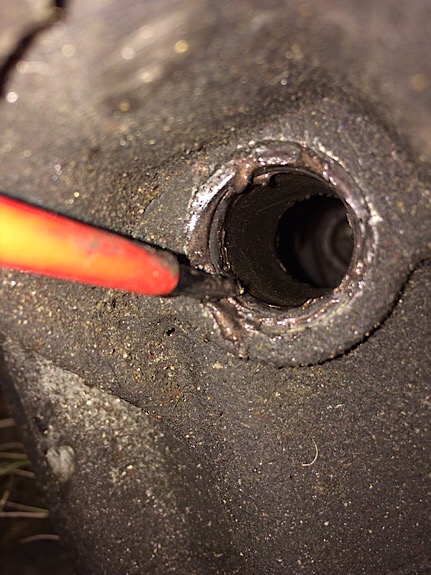

Ooops, sorry, hatte die letzten Posts von dir nicht gesehen ...
Also Simmering und doch recht weit oben liegend....also geht das Fett beim Saturhebel doch unter der Dichtung rein und kann in die Glocke gelangen.
... ziemlich unclever :down:
Mir gehts da eher um die Tiefe wo die Nut liegt ... nach deinem Foto sind das ja in der Tat nur ein paar Millimeter von der Oberfläche des Gehäuses weg ??
Das könnte bedeuten, das der Dichtring tatsächlich dort bei der MArkierung mit den zwei schwarzen Fragezeichen liegt ?

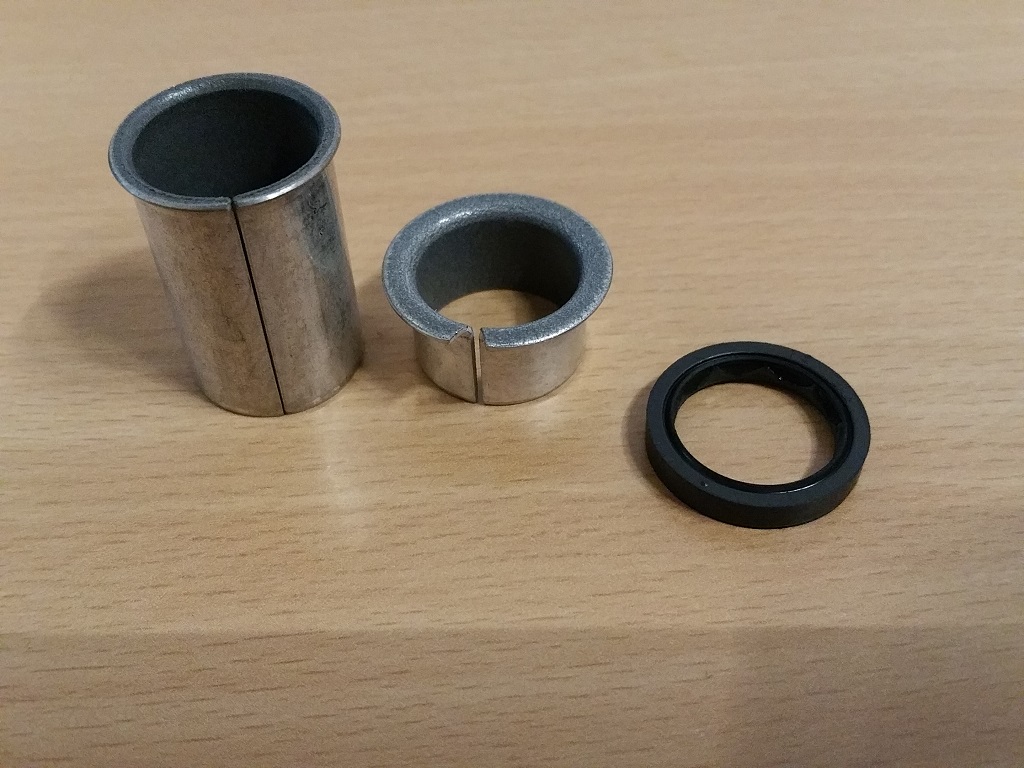

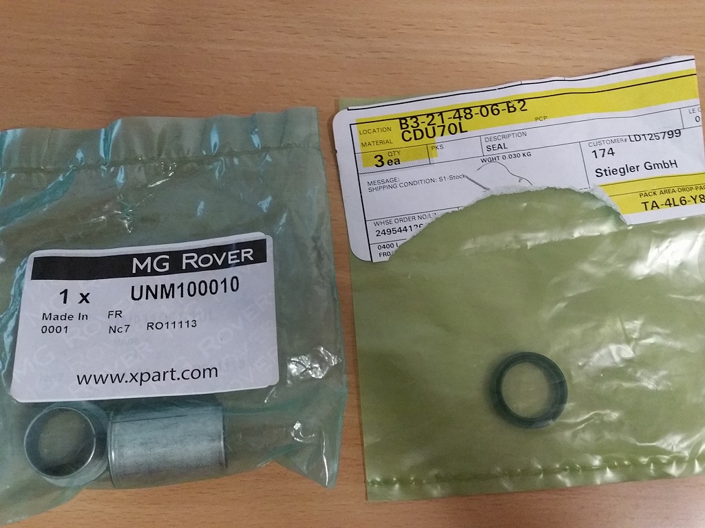

Heute sind Kleinteile gekommen:
Darunter der Hülsen UNM100010 und ein Dichtungsring:
20170606_211711.jpg [ 246.56 KiB | 23479-mal betrachtet ]
20170606_211900.jpg [ 239.52 KiB | 23479-mal betrachtet ]
Ob das der richtige Ring ist?
Bin etwas irritiert das beides nicht auf c.steffans Einkaufsliste steht? Braucht man die Teile nicht?

Sehr geil,
CDU70L gibts von Land-Rover, UNM100010 ...
Beides ... edit: korrigiert ... http://www.mgfcar.de/epc/6334.htm
Eine müsste wohl von oben rein, die andere von unten..
Die Hülsen scheinen mir Standard Teflon/Metall Lager zu sein, bissl Blei ist auch mit in der Schicht drin. Wird auch im Vorrichtungsbau für langsame Drehlager genommen.

UNM100010 und CDU70(L) ist korrekt. Gippet sogar Spezialwerkzeug für, wenn ich's noch richtig im Kopp hab, zumindest für die Buchse.

Metall-Polymer-Verbundlager .. nu hab ichs.
Spezialwerkzeug wüsst ich nicht, aber sinnvollerweise guckt man sich mal die Publikationen dazu z.B. bei INA an.
http://www.ina.de/remotemedien/media/_s ... _de_de.pdf
Ich würde die Hülse zusammen mit einem "abgesetzten" Dorn eindrücken, wobei der Durchmesser vorn am besten dem der Schaltwelle entspricht.
Nicht mit dem Hammer nur einfach reinkloppen ;)
