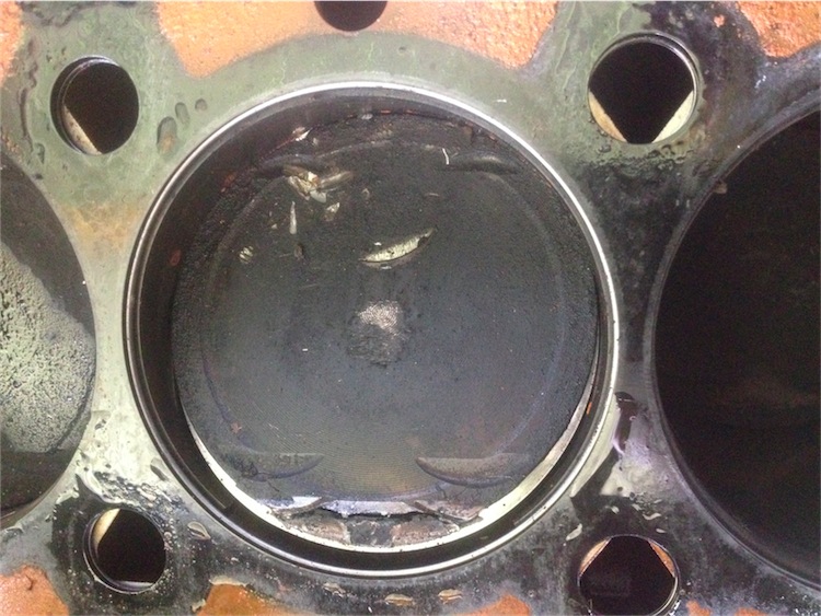

und wenn man denkt , das ist doch alles halb so schlimm , nur ein Ventil neu einschleifen ... ERRRR ...
Kommt das :
aber irgendwie auch nicht ... AUTSCH.jpg [ 158.25 KiB | 27819-mal betrachtet ]
Hat schonmal jemand ne Laufbuchse eingeklebt, während der Block noch im Auto war ... ?
Anleitung zu mir, bitte ...

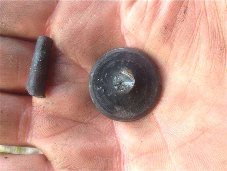

Vielleicht lässt sich der Kolben ja wiederverwenden ... :arrow: :mrgreen:
Also neu auf der Einkaufsliste : 1 VVC Kolben , 1 VVC Laufbuchse, 1 Auslassventil und 1 Anleitung , wie man das so wie es jetzt ist eingebaut bekommt ...
hier , einen hab ich noch ...
Au weia ....jpg [ 124.98 KiB | 27819-mal betrachtet ]

Ist die Schraube wenigstens noch zu gebrauchen? :lol:

dat Ventil war aber morsch, musste eh neu 8-)
Gut dat dir dat noch rechtzeitig vor dem Deich-Run aufgefallen ist :shock: Hast halt nen feines Gehör :roll:

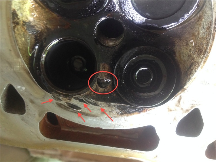

Der Kopf hat richtig Schwein gehabt ...
der Kreis , direkt in der Mitte links und rechts Ventilsitze sind die Ventilsitze unbeschädigt ...
Die Kinken ( Pfeile ) sind plan und somit brauch ich nur ein Ventil neu einschleifen ...

Allerdings sieht das beim Block ganz anders aus ...
Wenn das Pleuel einen weg hat , bin ich geliefert ... :roll:

Ach so, ALLERDINGS ! :shock:
wo ist die verkackte Schraube ????
die ist wohl dann irgendwo abgefallen als ich den Kopf abgenommen hab , denn beim Kolben lag die nicht ...

Ölwanne unten abnehmen , Pleuel lösen und dann von unten nach oben austreiben ?
Ich sag mal , supi , das wird ein Spass ... da sich das wohl verkantet hat , wohl ein Spass für die ganze Familie ...
Und die Buchse ist danach doch definitv hin .... wenn das überhaupt machbar ist , mit meinen Bordmitteln ... :lol:
Lösungsvorschläge , bitte jetzt !

Sagt mal , wie zieht man die Laufbuchse ?
Is da ein Akt oder easy ?

Laufbuchse nach oben rausziehen, is normalerweise kein Akt, häufig sind die eh schon lose, sonst etwas nachhelfen. Aber guck erstmal, vielleicht ist die Buchse noch o.k.
"Seriöse" Schadenfeststellung first, bevor über nen anderen Motor philosopiert wird würde ich sagen. Zumal Cadde dafür erstmal nen Sponsor braucht, oder ne Art Block-Funding :mrgreen:

Habe mir das Bild mit dem Kolbenboden nochmal angesehen. Steht der etwas schief in der Box? Dat wär blöd, dann mut der ganz klar raus, mit allem Zipp un Zapp :-(

Hab damals unten alles gelöst (Krummer, Flexrohr, Ölwanne, Förderrohr, Pleuelschrauben, Pleuellager) dann kannst du die wahrscheinlich eh schon lockere Laufbuchse samt Kolben drin mit der Hand nach oben rausziehen. Wenn du den Kolben aus der Buchse ziehst brauchst du nein Kolbenringspanner um das wieder rein zu bekommen daher vorsichtig arbeiten und den Kolben beim neu Einkleben einfach in der Bücher lassen.
