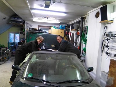

Moin Leute, ich wollt nur kurz berichten , das wir einen MGF mehr auf deutschen Strassen weiterhin erleben dürfen ...
Denn der hamburger Aussendienst war dieses Wochenende bei Lothar und seiner Familie im schönen Rotenburg bei Ellwangen, bei Aalen und dann kommt die erste Stadt die man als Norddeutscher schon mal gehört hat ... bei Stuttgart ! :mrgreen:
Der Lothar hat sichs da schön gemacht , Sauerei , lebt einfach da, wo andere Urlaub machen ... :mrgreen:
Natürlich war ich mit unserer Hauptzentrale in Schwalmtal mit ner Standleitung verbunden, vielen Dank an Michael, Markus ! :up:
Lothar sammelt in seiner Freizeit Werkzeuge in allen Formen und Farben, samt Indoor Grube , der Verfasser traute wahrlich seinen Augen kaum ... :up:
Deshalb wars auch eine Freude an seinem hübschen MGF mein gefährliches Halbwissen auszutesten ! :lol:
Vielen Dank nochmal Lothar, für Deine Gastfreundschaft ! :up:
War echt ein geiles Wochenende ! :mrgreen:
War Urlaub ! :up:
beim Schaffe.jpg [ 109.74 KiB | 30771-mal betrachtet ]
Und wenn ich meinen schon nicht fertig kriege, dann helf ich eben anderen ! :lol:
Ich glaub , ich hab ein Kilo zugenommen ...

Wie kommt der F ins Dachgeschoss? :shock:
Oder ist das ne optische Täuschung? :mrgreen:
So 26. Feb 2017, 15:06
Geb Dir Recht, könnt man denken ... :lol:
Ne , ist eher wie ein edler Tropfen ... ;)
Südhang, Steillage, Werkstatt über 2 Etagen, schick hat er´s da !
