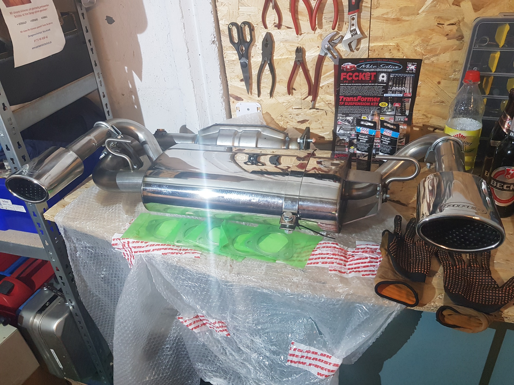

der Kat ist da, alles ok vielen Dank. Habe heute gleich mal testweise montiert am Daytona der seit 4 Jahren sinnlos rumliegt...
20230730_185744.jpg [ 1.14 MiB | 8666-mal betrachtet ]
Kann mir jemand sagen ob der so richtig montiert ist mit der Schraube am Auspuffband an der Rückseite in Richtung Heck? Weil nach vorn geht wohl kaum, da kommt der 90° Winkel vom Flexrohr.
Mit der Dichtung zwischen Daytona und Kat wird auch schwierig, weil der Kat so nen festen Flansch hat und der Daytona so einen verschiebaren.

Freud mich, das mit der Schraube am Halteband ist schon richtig so, schraub das alles noch nicht fest zusammen. Erst unters Auto damit und dann kannst du das Ganze so ausrichten, dass es passt. Am besten zu zweit.
