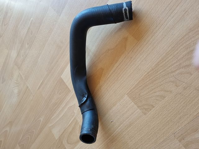

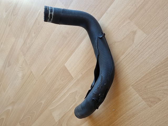

suche für meinen MG TF 135 einen Kühlschlauch, der vor ein paar Tagen sozusagen geplatzt ist...er liegt unten direkt neben dem Auspuff... siehe Bilder..
vielleicht hat ja jemand noch so ein Teil daheim rumliegen, aus einem ausgeschlachteten MG...
Gruß joschi0761

Schau doch mal im epc nach, welches Teil das ist, dann ist es evtl. für den ein oder anderen leichter zu wissen, ob er das Teil hat, ob es das selbe ist wie beim normalen MGf, und dann kannst Du auch bei ebay besser suchen.
https://mgfcar.de/epc/2.htm

joschi0761 hat geschrieben:
vergiss das ganz schnell !!!!!!!!!!!!!!!
Die gebrauchten haben genau wie deiner die Belastung hinter sich und werden genau so platzen.
Schau nach den verstärkten PCH002740UR und kauf neu !!!
Geiz ist da an der falschen Stelle, wenn hinterher ein Kopfdichtungsschaden droht.

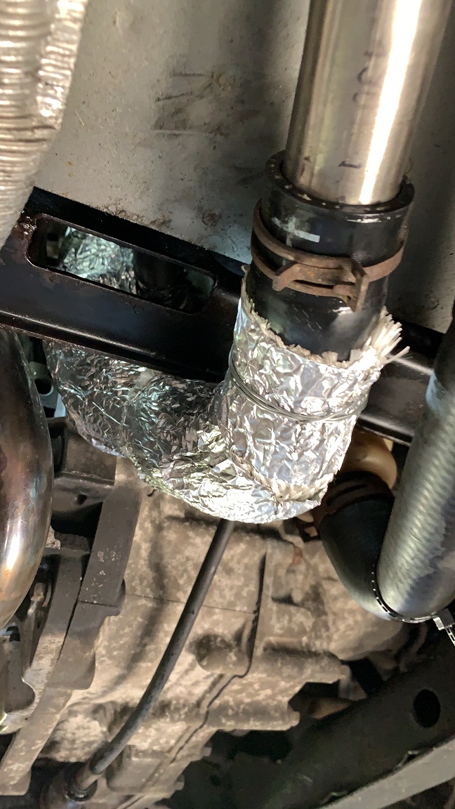

Ja auf jeden Fall neu kaufen!!!
Zur Sicherheit empfehle ich noch ein zusätzlichen Hitzschutz drüber zu ziehen.
Fr 2. Sep 2022, 20:34
Beitrag Re: Kühlschlauch für MG TF 135
20190914_123232929_iOS.jpg [ 277.19 KiB | 10010-mal betrachtet ]
Exakt :)
