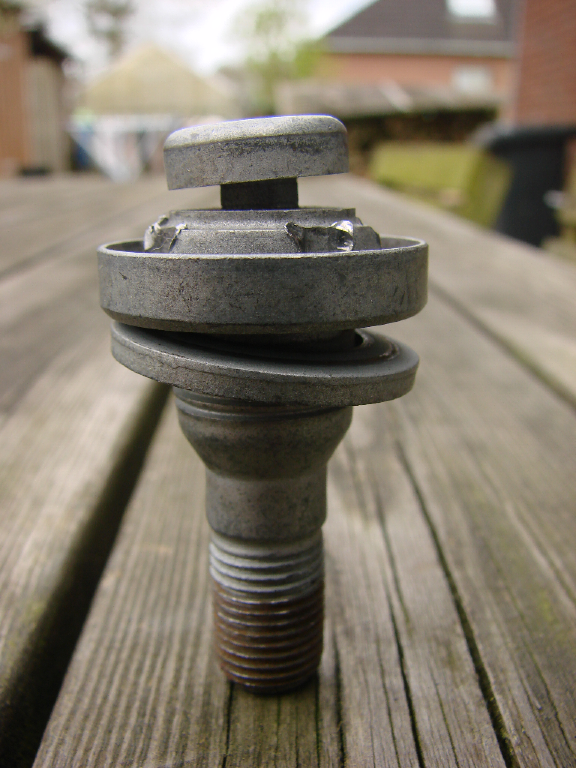

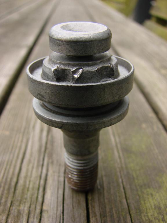

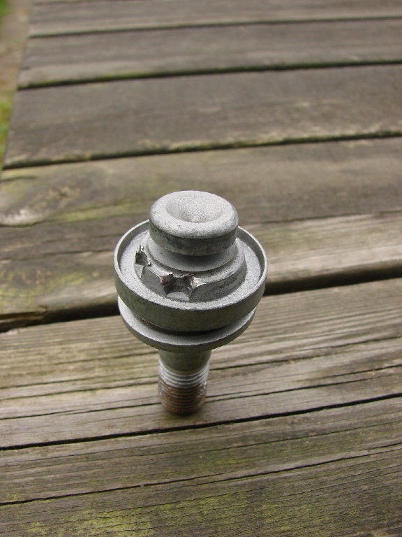

Das sind Schrauben aus Stahl. Ich stelle mal Photos ein, muß ich aber erst noch machen. Meine Vermutung ist, daß durch den Schlag der Schlüssel aus den speziellen Formen der Sicherungsmutter springt und sie so tötet.

So, eben habe ich die Photos geschossen. Auf den beiden ersten sieht man die verhunzten Eingriffe für den Spezialschlüssel. Uaf dem dritten sieht man, warum sie verhunzt wurden: als erstes haben sie mit der Maschine die Scheibe auf ihrem Stengel schiefgehauen, die den Schlüssel mittig halten und als seine Achse dienen soll. Dadurch stand die Scheibe schief, und der Schlüssel konnte nur auf der niedrigen Seite voll in die passenden Vertiefungen der Schraube greifen. Das ist wohl schon beim Rausschrauben passiert und nicht erst beim Reindrehen, das sie auch zum Schluß mit einem Drehmomentschlüssel gemacht haben. Aber da war der Fehler schon passiert.
So erkläre ich mir das, Aber ich bin Laie.
