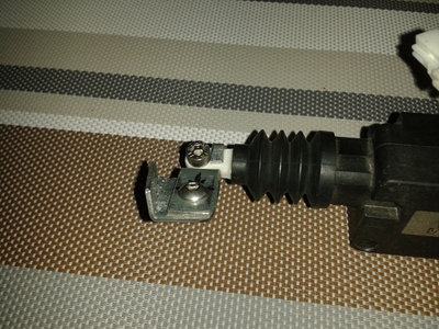

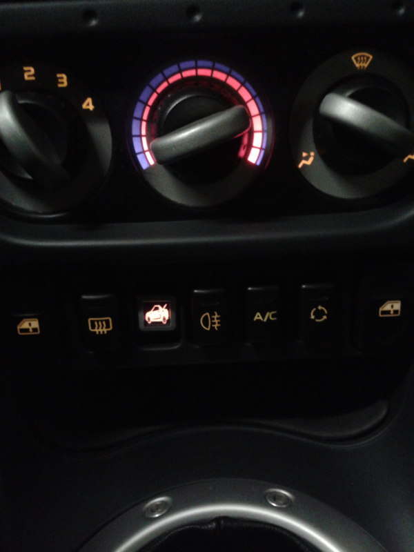

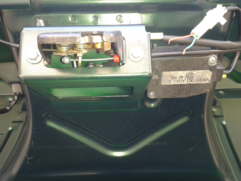

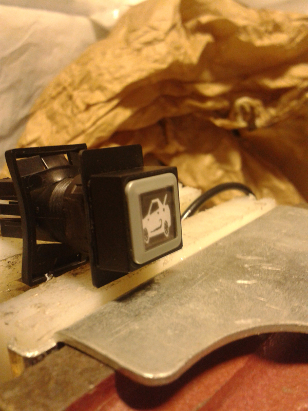

Heute habe ich mein Projekt elektr. Kofferraumöffner fertig gestellt.
Hatte das Kit von electric-bitz aus England gekauft, davon aber letztendlich
nur das Relais benutzt (!).
Als Stellmotor habe ich einen vom Mazda 323 genommen, den Schalter habe
ich per Zufall in der Grabbelkiste gefunden.
Mit Hilfe von Dieters Anleitung (THX) habe ich alles montiert, allerdings nur auf
Zündungsplus, ohne Handbremse ziehen, o.ä.
Bin zufrieden... :)

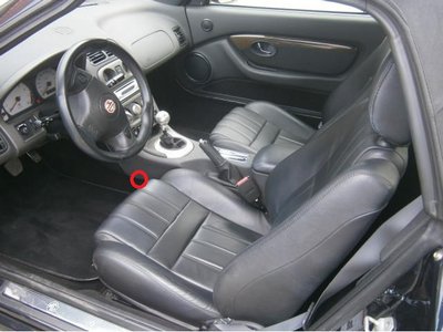

Ich habe das auch letzten Sommer gemacht. Das gehört wohl zu den top ten der sinnvollsten Modifikationen ;)
Aus Sicherheitsgründen würde ich das mit der Handbremse aber noch nachrüsten. Ich denke, dass ein offener Kofferraum auf der Autobahn eher nicht so lustig ist ;)
Bei mir habe ich das so realisiert, dass ich bei ausgeschalteter Zündung den Kofferraums auch ohne angezogene Handbremse öffnen kann und ansonsten lediglich bei angezogener Handbremse.
Dazu musste ich nur ein schwarz/weißes Kabel aus dem Sicherungskasten anzapfen.
Den Schalter habe ich bei mir in die Lücke zwischen Mitteltunnel und Konsole gesteckt. Dort fällt er kaum auf und man muss keinerlei Modifikationen im Innenraum vornehmen.
Leider steht meiner eingemottet in der Garage, sonst könnt ich jetzt ein Foto einstellen. Aber ich hänge mal eins an, wo ich die Schalterposition eingekreist habe.

Bei mir ist der Knopf im Tableau leicht versenkt, da kommt man fast nicht
unabsichtlich dran. Falls doch, habe ich ja die Warnleuchte im Kombiinstrument
und mein Kofferraum geht auch nur ca. 2cm auf...
