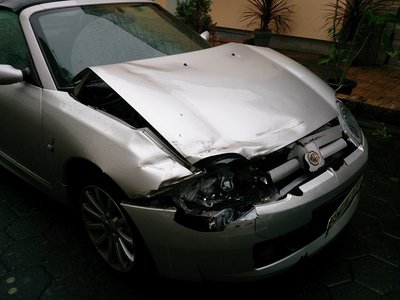

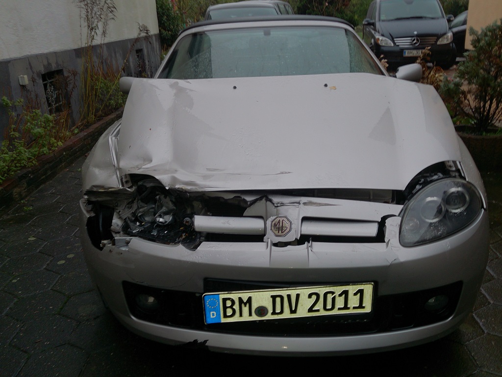

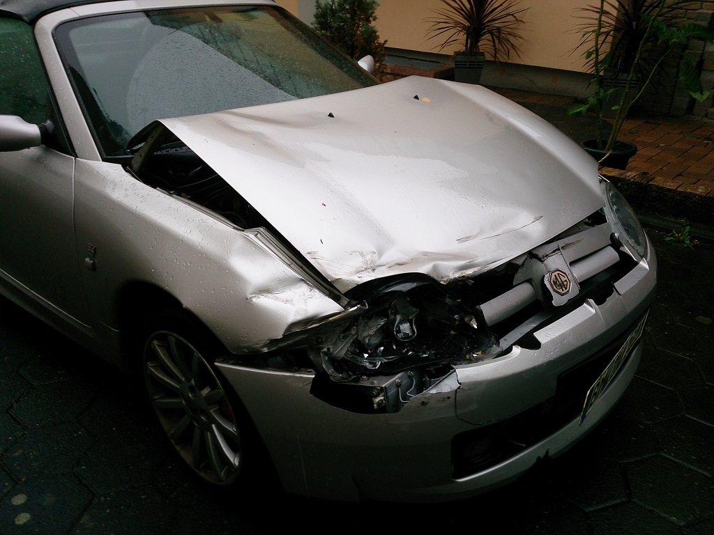

Nachdem ich nun hautnah erfahren durfte, wie sich Aquaplaning in der Kurve auf das Auto auswirkt, folgt nun der Neuaufbau.
Für jeden Tip und Trick bin ich dankbar. Fotos vom offenen Zustand folgen.

Ja, da wurde schon mal "Kosmetik" (bzw. Verschleierung) betrieben.
Fahrzeug hat wirtschaftlichen Totalschaden (Gutachter würde auf min. 8 Mille kommen, wenn der kalkuliert würde. Ob er privat und ggf. in Eigenleistung gemacht werden sollte hängt nicht zuletzt von Bilder bei geöffneter Haube ab (Zustand Längsträger etc). Mit Neuteilen lohnt sich der auch privat nicht mehr zu machen. Also möglichst viele Gebrauchtteile und ne Karossieriebude, die bereit ist, den "unorthodox" zu richten. Teilersatz vorne rechts mit Rep.-Blechen vermutlich trotzdem unumgänglich. Front-Blechtele (rausgetrennte Frontmasken) gibt es bei den einschlägigen Schlachtern. Hilfsrahmen könnte eventl. noch o.k. sein.

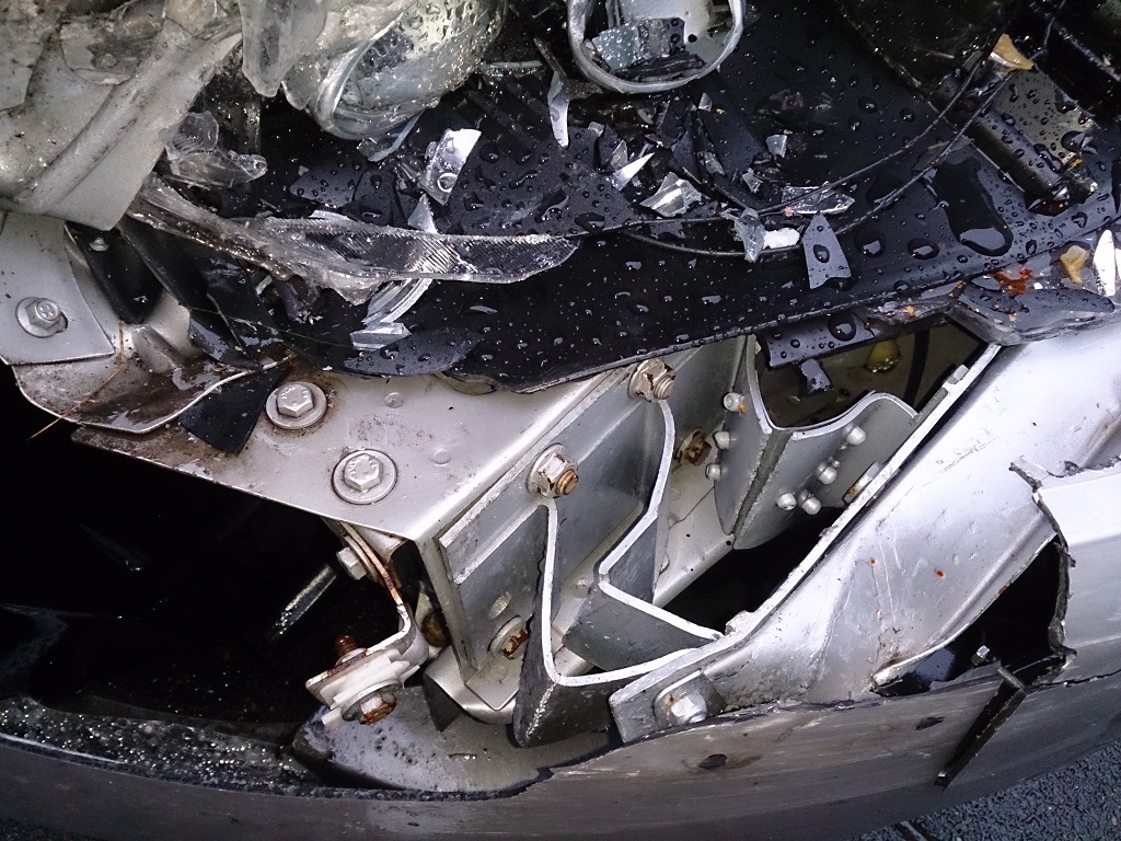

David hat mir die Bilder auch geschickt und ich stelle sie hier nochmal rein.
Am 3. Bild sieht man schön das der Wagen wohl schonmal einen leichten Knaller hatte (schöne Popnieten) ;) , aber das hatten wir ja schon festgestellt als wir den oberen Querlenker im Sommer gemacht hatten und dafür die Front gelöst hatten.

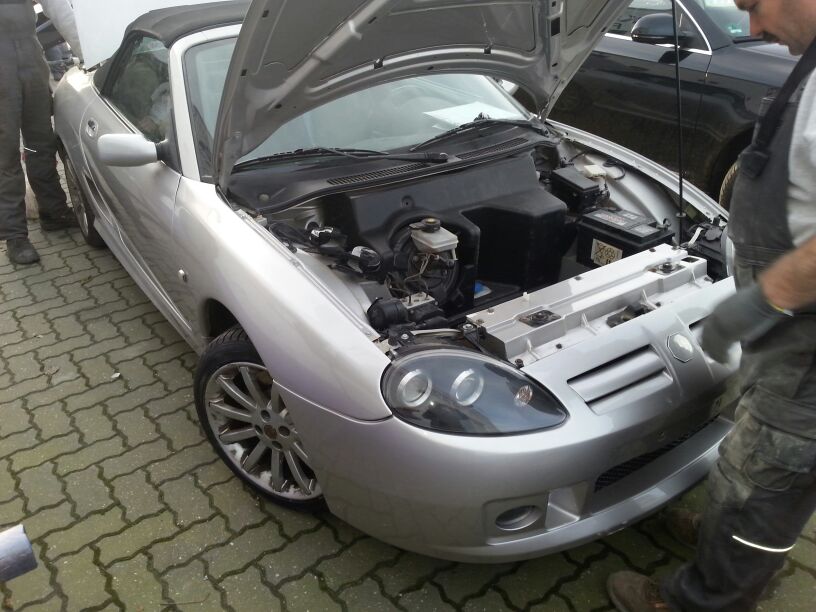

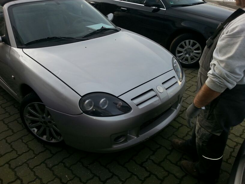

Nach viel Schweiß/Tränen und nem leeren Geldbeutel.. hats sich doch gelohnt :-)
Nochn paar cm hier n paar cm da und Mittwoch is er dann endfertig .-)

schön geworden - Respekt. :up:

Hi David :) ,
na da haben sie ja schön wieder die Knitterfalten aus dem kleinen rausgebügelt. Sieht gut aus auf den Bildern :up:

Hi :-) Ja ist echt sehr gut geworden. Habe jetzt auch die Front komplett Grau. Kein Schwarzer Absatz mehr der durch die Sonne bleichen kann :-)
Um auf deine Frage zurück zu kommen Michael. Die Teile waren Top. Keine Frage. Danke nochmal dafür. Habe allerdings vorne komplett beilackieren lassen.(Wenn man schonmal dabei ist ) :-)
Farbe wurde per Laser gemessen daher habe ich den 100%tigen Farbton bekommen
