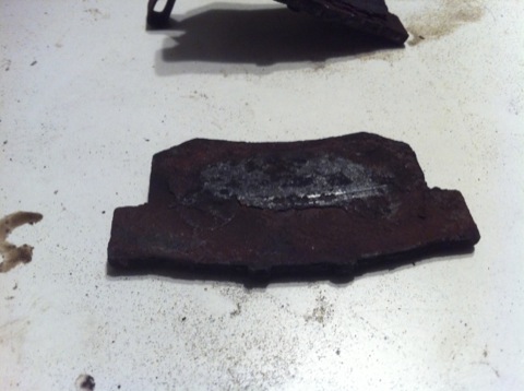

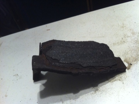

Fensterheber erkennt untere Stellung nicht, Türscharniere wieder einstellen und hinten links die Bremse "reparieren".
Und genau das wollte ich euch nicht vorenthalten.
Ich habe vom Vorbesitzer eine Rechnung eines Autohauses über neue Bremsen damit er zum Tüv kann.
(vor dem Tüv Termin kam dann der Pleulschaden und ich habe ihn gekauft)
Vorne sind neue Scheiben drin und neue Beläge. soweit so gut. Hinten rechts sind auch neue Beläge drin, zumindest sieht es danach aus.
Hinten links hörte sich komisch an und ich vermutete erst das Radlager, weil die Bremsen ja geprüft worden sind.
Ein Blick auf die Scheibe und vor allem die Beläge veränderten schlagartig die Vorstellung der qualifizierten Arbeitsleistung dieses Autohauses... :down:
Lecker oder?
Hätte mit dem Tüv wohl eher nicht geklappt.

Häh??
Die sind sicher neu... :D :D

Ich tippe mal auf festen Bremssattel eher daher der große Verschleiß.

naja der eine belag hat noch 80 % und der andere ca. 45 %, also flächenmäßig gesehen.
und nicht immer iregndwelchen werkstätten und rechnungen vertrauen.
vertrauen ist gut, mißtrauen ist besser, oder so ähnlich, hat schon lenin gesagt (die NSA kennt das auch) besonders gilt das für den autokauf.
