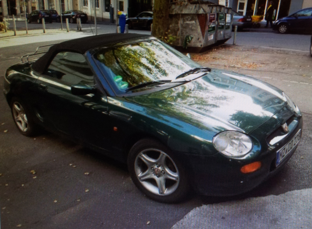

So,

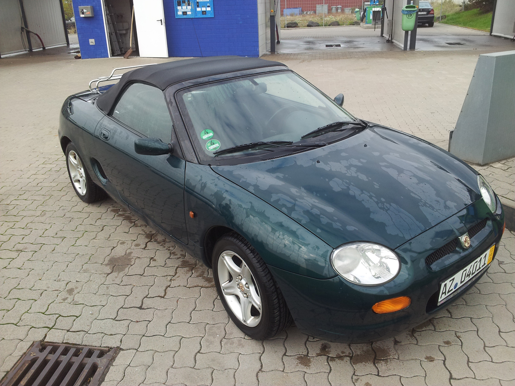

inspiriert durch Andi vom Stammtisch Worms habe ich es gewagt und einen neuen alten MGF VVC in BRG gekauft. Hat sich alles sehr gut angehört und der Preis war einfach unschlagbar. Der MG hat 4 Vorbesitzer, wobei die ersten drei in der gleichen Familie waren. Das Auto ist Scheckheft gepflegt und war immer in der gleichen MG Fachwerkstatt in Bad Kreuznach. Erst im Sommer 2012 wurde er an "Fremde" verkauft. Dort wurde er zu einer Beziehungskiste und musste jetzt schnell weg. Der Käufer wollte ein günstiges Cabrio, aber dessen Frau hat gesagt: "Weg mit der Schrottkarre!" Also hin und angeschaut. Total abgerockt die Karre! Technisch angeblich hui aber Optisch definitiv pfui!
Check.jpg [ 617.45 KiB | 14855-mal betrachtet ]

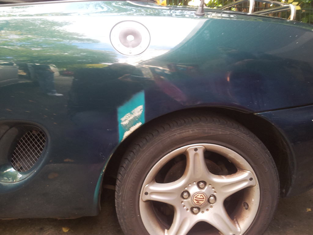

Der Kotflügel hinten links ist unfachmännisch repariert und lackiert worden:
20131007_135721.jpg [ 491.4 KiB | 14855-mal betrachtet ]

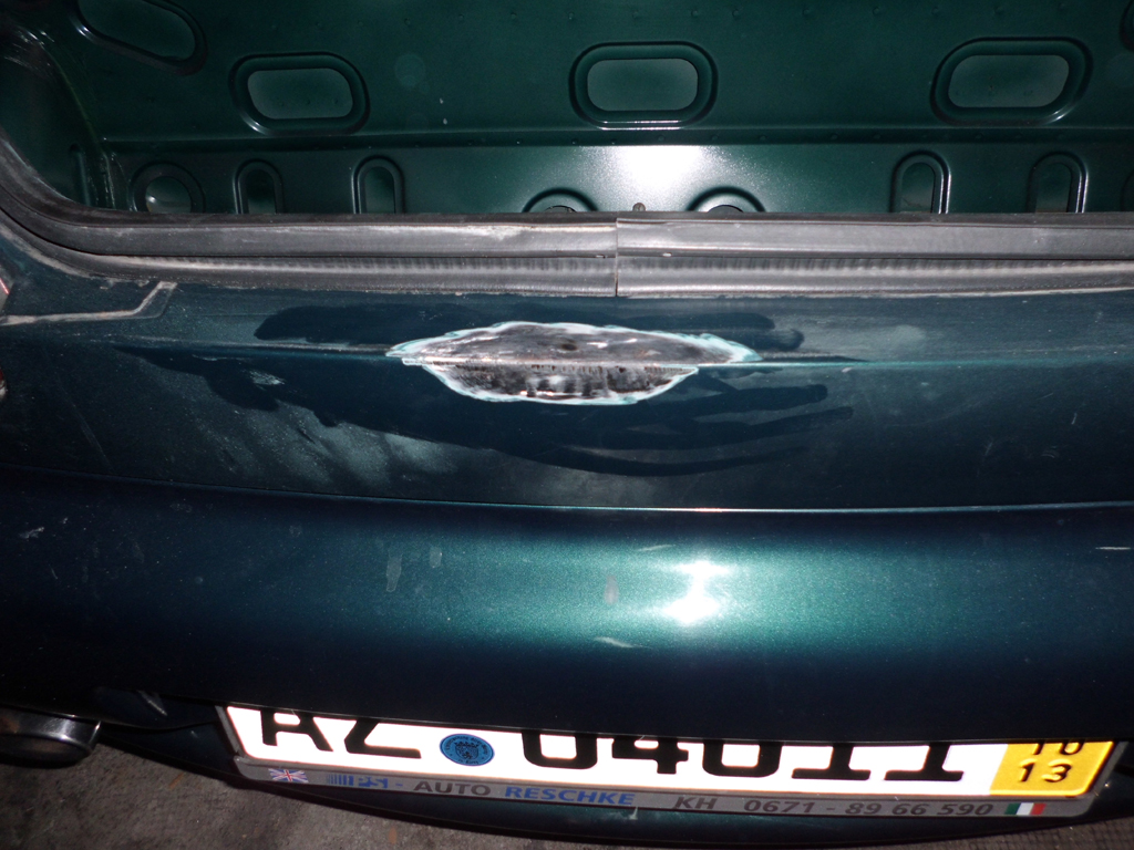

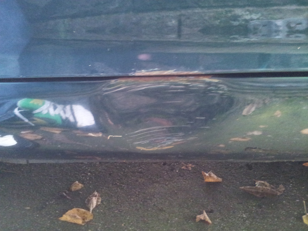

Und der Seitenschweller auf der Beifahrerseite hat einen abbekommen:
20131007_140440.jpg [ 481.41 KiB | 14855-mal betrachtet ]
Hinweise auf einen Unfall konnte ich aber weder vorne noch hinten finden. Denke einer der Vorbesitzer ist wohl in der Kurve zu schnell am Gas gewesen.
Aber warum ist der Preis so unschlagbar (Ich nenne ihn nicht, aber 999€ +1 kommt dem ganzen sehr nahe ;-)
Ganz einfach: Die Vorbesitzer haben sich nicht drum gekümmert. Er stand immer draußen, auch im Regen und im Winter. Und der Lufteinlass am MG ist ja nicht der Beste. Der gesamte Teppich im Innenraum ist feucht, stellenweise sogar nass! Die Blinker auf der Beifahrerseite hängen nur an den Kabeln, da die Halter gebrochen sind.
Die Stufe 1 des Lüfters geht nicht, Die Plastikheckscheibe ist gebrochen, das Fenster auf der Fahrerseite klappert, und er verliert Öl (nicht sehr viel, aber er verliert es). Alles kleine Probleme, die ich zum Teil an meinem MG schon behoben habe. Also kein Ding.
Ich habe dann eine Probefahrt unternommen und wusste direkt: Der kommt mit! Um ehrlich zu sein war ich total begeistert, denn er lässt sich besser fahren wie meiner! Das Fahrwerk ist butterweich. Die Teilledersitze trotz des Alters noch top in Schuss. Bremsen sind fast neu, der Zahnriemen wurde erst im Mai gewechselt, Geradeauslauf ist top. Er hat eine neue Batterie und die Lichtmaschine funktioniert auch (nehmt beim Kauf ein Multimeter mit und testet das vor Ort). Hinweise auf einen HGF konnte ich auch nicht finden. Lediglich die 2 Kanister Öl im Kofferraum machten mich stutzig, wo wir wieder beim Ölverlust sind. Aber da ich den Preis noch um 250€ drücken konnte war das ok.

So weiter geht's (im richtigen Unterforum, sorry für's falsche einsetzen). Auf der Fahrt nach Hause konnte ich direkt mal den Vergleich zwischen dem MPI und dem VVC erleben. Der zieht schon gut, gerade im 5. Gang. Am Fahrverhalten war echt nix auszusetzen. Zuerst wurde der MG vom groben Dreck gereinigt und das Verdeck auf Dichtigkeit getestet. Das Dach ist dicht und so ohne Dreck sah die Geschichte schon viel besser aus:
Waschen 01.jpg [ 637.56 KiB | 14821-mal betrachtet ]
Waschen 02.jpg [ 624.93 KiB | 14821-mal betrachtet ]

- Rost am Seitenschweller Beifahrerseite. Zugleich ist dieser eingedrückt.

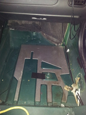

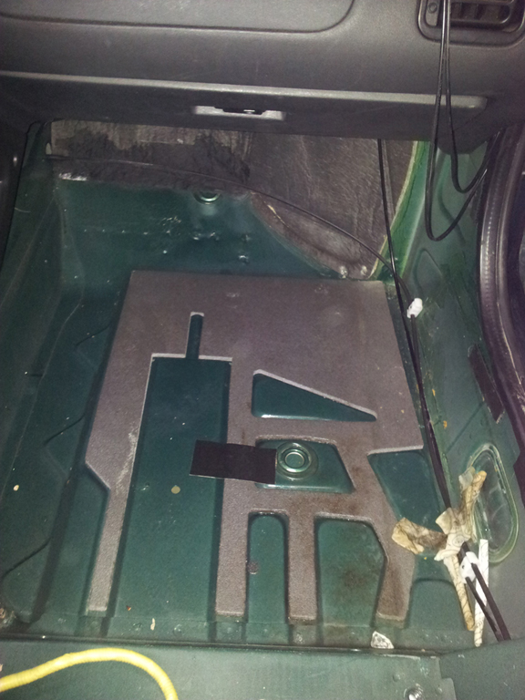

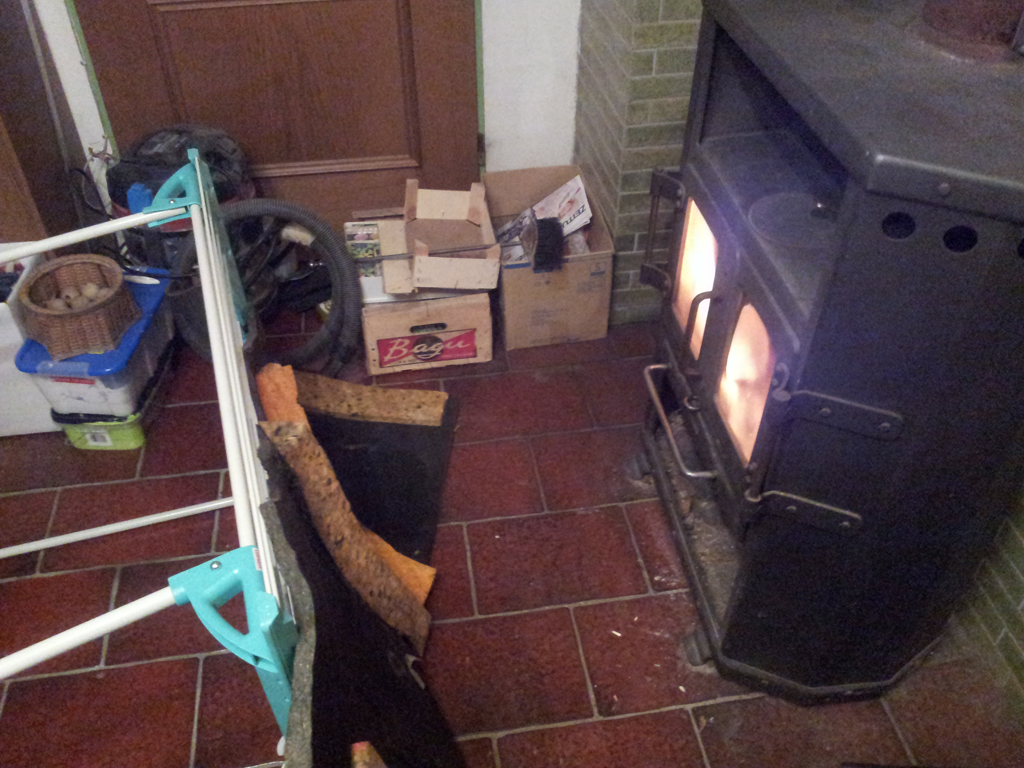

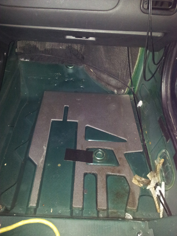

Jetzt war erst mal der Innenraum dran. Das Wasser muss da raus. Die Sitze gingen recht schnell raus, auch die einzelnen Teppichteile. Im Beifahrerfußraum sieht man deutlich die Schwachstelle des MG:
Wasser Beifahrer 1.jpg [ 307.56 KiB | 14812-mal betrachtet ]

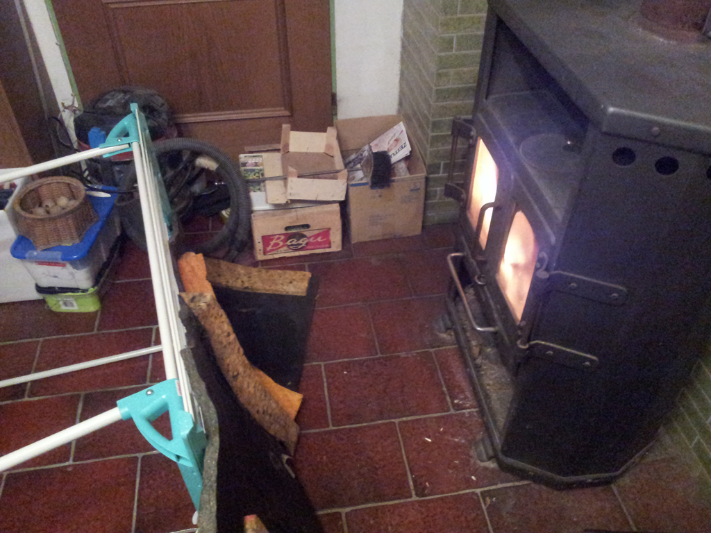

Nach dem alle Teppichteile rausgeräumt und beschriftet wurden, ging's ans Trocknen. Zuerst wurden sie für 2 Tage an der Luft getrocknet, bevor es schön kuschelig wurde:
Kamin.jpg [ 574.07 KiB | 14812-mal betrachtet ]

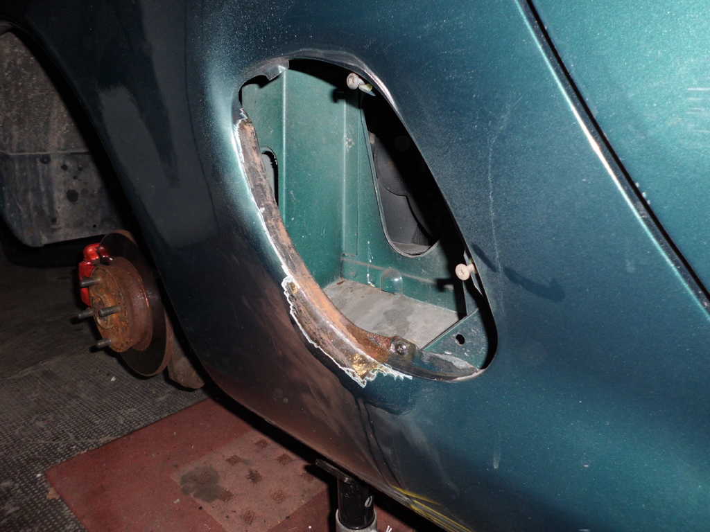

Der Hecklampen wurden ausgebaut und von den gefühlten Tonnen an Dreck um die Dichtung gereinigt:
Strippen Heck.jpg [ 542.6 KiB | 14812-mal betrachtet ]

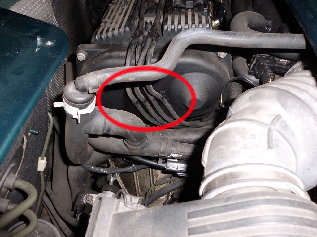

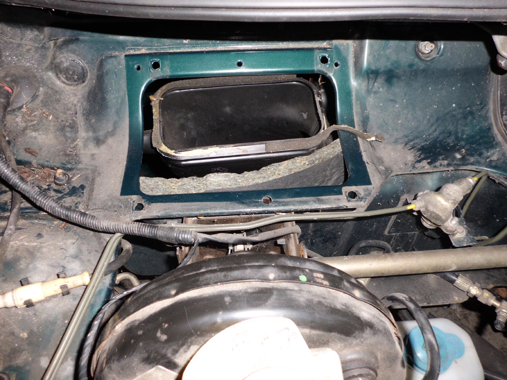

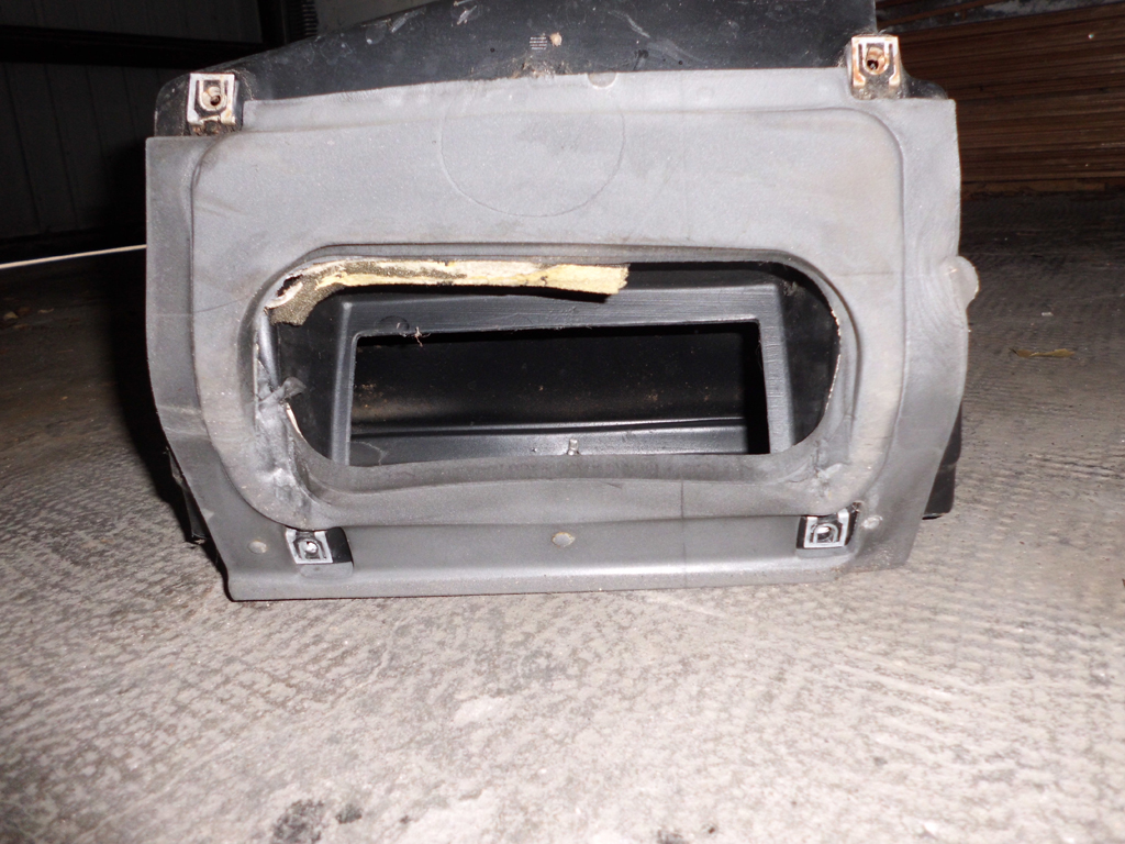

Dann musste erst mal die Luftbox vorne raus. Ich habe keine Ahnung wie das normale Hände hinbekommen sollen, geschweige denn wie sich ein normaler Kopf die Montage für den Bau von Tausenden Autos einfallen lassen kann. Super hilfreich war hier diese Anleitung http://www.the-t-bar.com/en/forum/25-ad ... to-upgrade
Trotzdem war das Teil dann irgendwann draußen und man sieht auch direkt das die Dichtung nicht mehr wollte:
Air Intake 01.jpg [ 675.45 KiB | 14812-mal betrachtet ]
Air Intake 02.jpg [ 581.99 KiB | 14812-mal betrachtet ]
Hier kommt evtl der Schnorchel vom neueren TF Model rein, oder der alte Kasten wird sauber abgedichtet. Mal sehen...

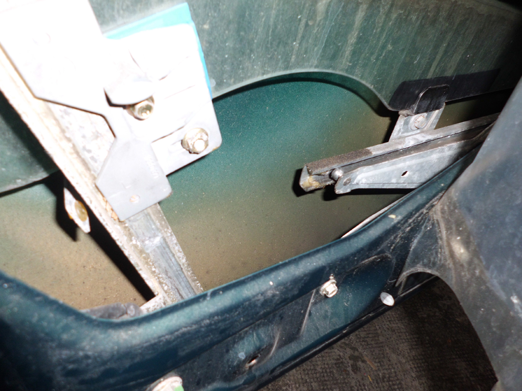

Dann ging's weiter an das Fenster. Warum klappert das? Dachte erst das sind bestimmt noch die alten Stopper drin, aber denkste. Auf beiden Seiten sind schon die neuen verbaut. Dafür wurde der Übeltäter schnell gefunden: Es lag an einem kleinen Plastikring, der verhindert, dass sich das Gestänge aus der Führung löst:
Fensterring.jpg [ 866.32 KiB | 14812-mal betrachtet ]
Fenster klappert.jpg [ 550.11 KiB | 14812-mal betrachtet ]
Hat hier jemand eine Idee wie ich das Prblem behen kann? Evtl mit Kabelbindern eine dicke Wulst um das Ende machen?

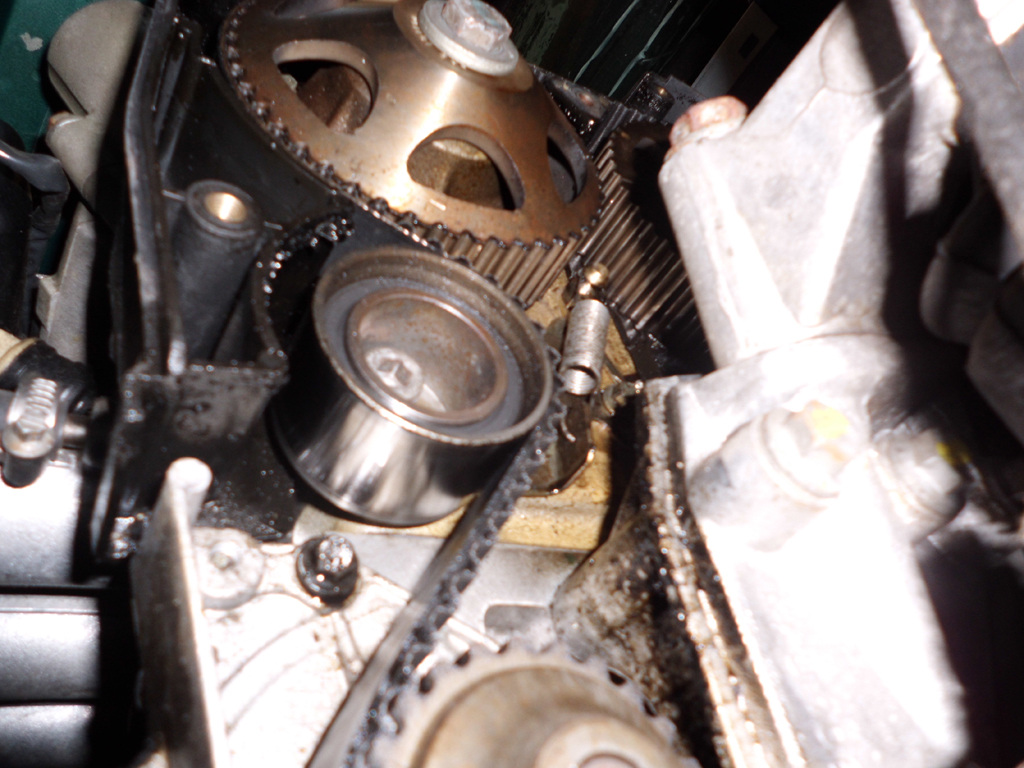

Wo kommt das Öl her? unter dem Fahrzeug sind 2 Positionen mit Flecken zu sehen. Ich tippe sehr stark auf die Nockenwellendichtringe, denn sowohl auf Zahnriemenseite, als auch auf der Getriebeseite ist es ölig:
Zahnriemenabdeckung.jpg [ 534.97 KiB | 14812-mal betrachtet ]
Öl.jpg [ 594.77 KiB | 14812-mal betrachtet ]

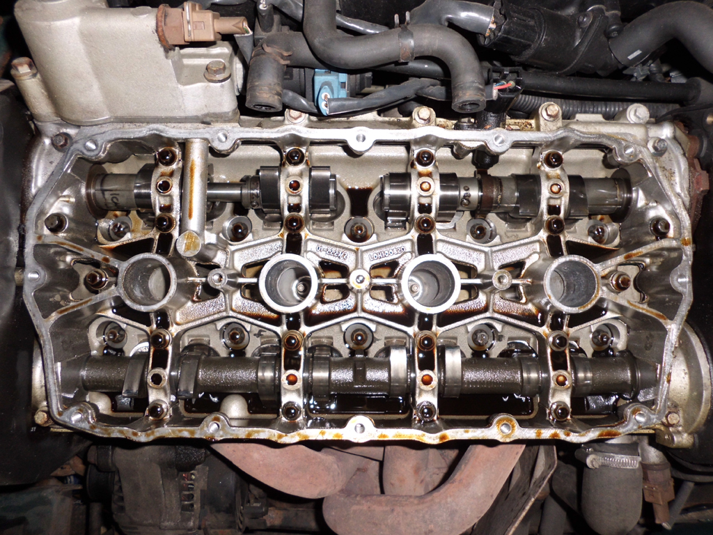

Gibt es sonst noch typische Stellen an denen der Motor undicht wird? Der Öleinfüllstab ist am Übergang zum Motor trocken.
Dann schaute ich nach Spuren für einen HGF. Weder am Kühlwasser, noch am Öldeckel, noch um die ZKD herum konnte ich was sehen. Auch im Inneren sieht es noch gut aus:
Ventile.jpg [ 754.86 KiB | 14812-mal betrachtet ]

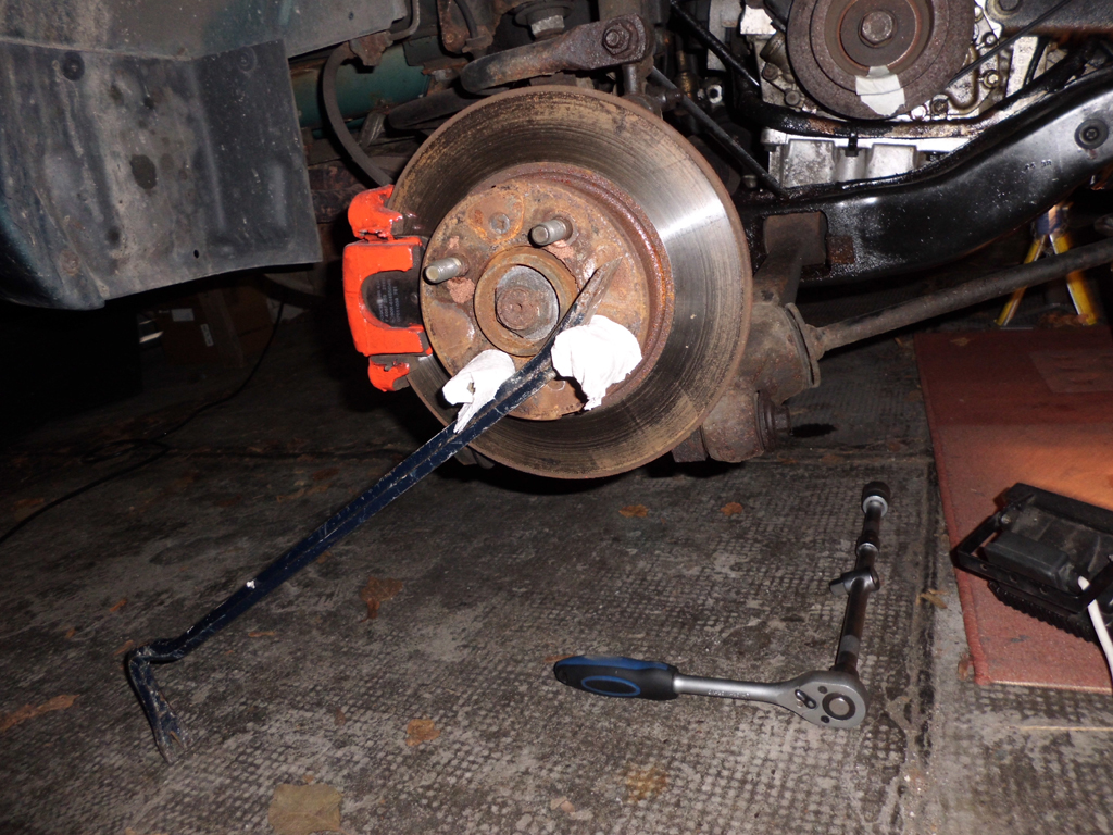

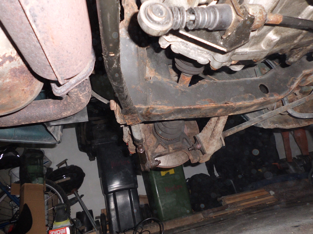

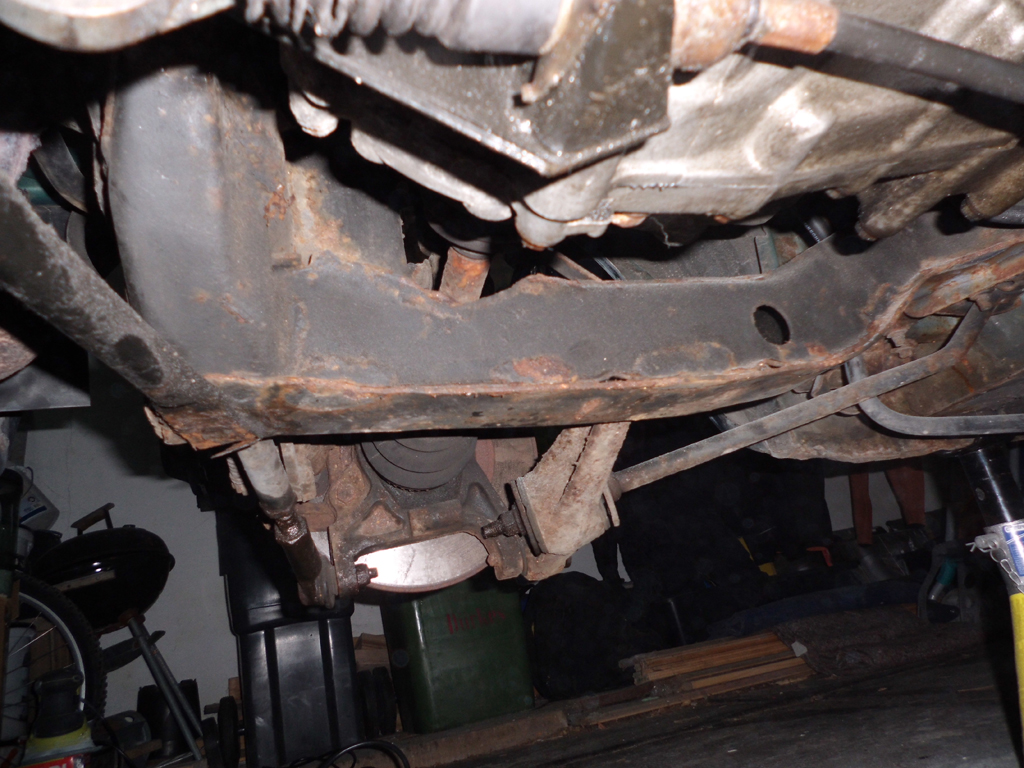

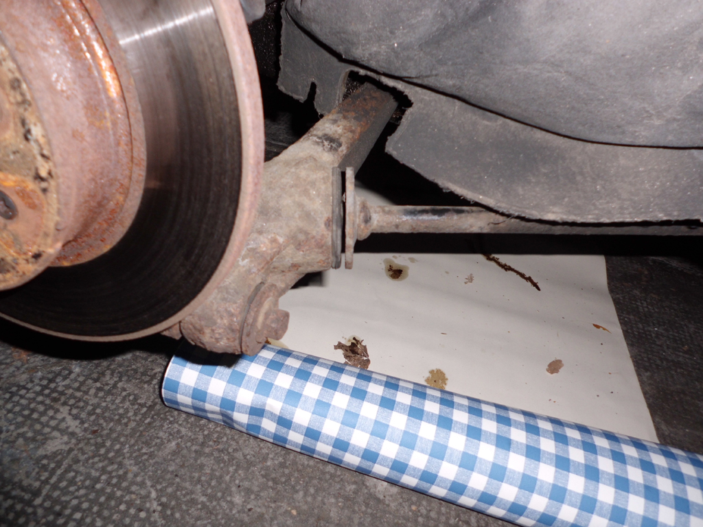

Die Radaufhängung sieht schlimm aus, aber zum Glück nur auf dem Foto. Der Großteil des Rostes ist nur oberflächlich und konnte leicht entfernt werden. Trotzdem erfolgt hier noch eine Rostbehandlung:

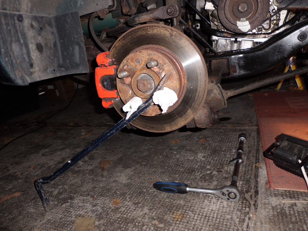

Schön zu sehen ist auch das Spiel hinten. Hier passen doch die CW's perfekt rein ;-)

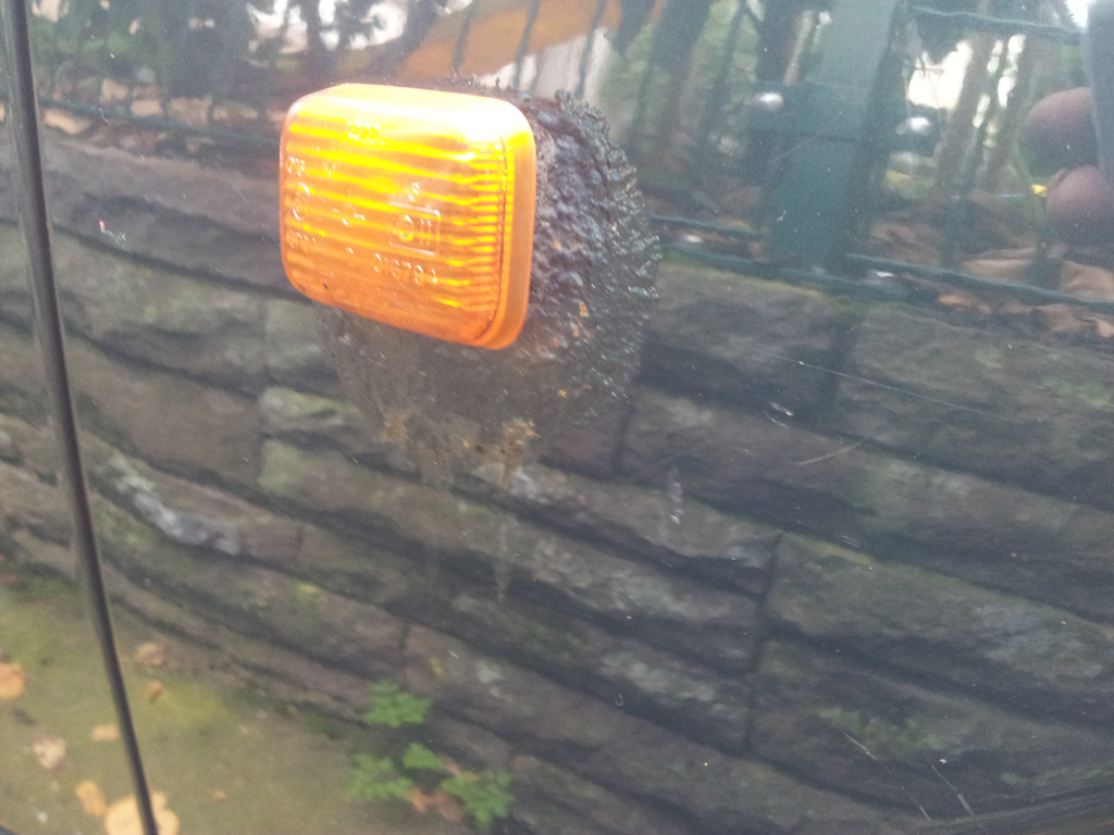

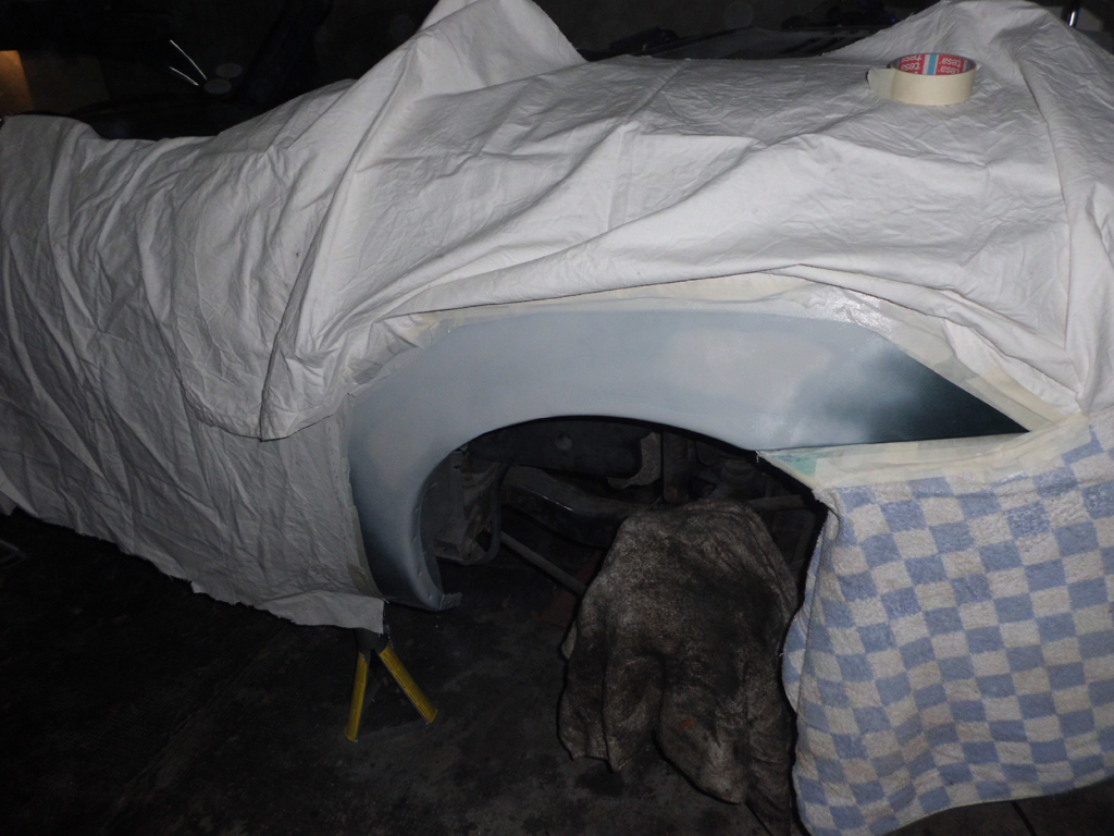

Zum Schluss des Tages machte ich mich an die Entfernung des Rostes. Es soll erst mal im Rahmen von Smart Repair und Beilackierung erfolgen um die Kosten so gering wie möglich zu halten. Ich habe damit bei ner alten PX80E Vespa gute Ergebnisse erzielt. Falls das Ergebnis nix wird, kann ich immer noch zum Lackierer gehen:
Smart Repair Heck.jpg [ 547.97 KiB | 14810-mal betrachtet ]
Smart Repair Luft.jpg [ 598.73 KiB | 14810-mal betrachtet ]
Ja habe ich. :angel:
Hatte das Problem sowohl am f als auch am ZR. In beiden Fällen bohrte ich den Bolzen aus, drehte eine neue Rolle und schweißte einen neuen Bolzen mit der neuen Rolle wieder rein.
Aufwand Ohne aus und einbau : dreiviertel Stunde. Und das beste, es war umsonst.
Insofern du natürlich zugang zu ner drehbank und nem Wig Gerät hast.

Leider habe ich weder zu dem einen, noch zu dem anderen Zugang. Denke ich werde es ausbohren und von hinten eine Senkschraube reinstecken und vorne kommt ne Sicherungsmutter drauf.

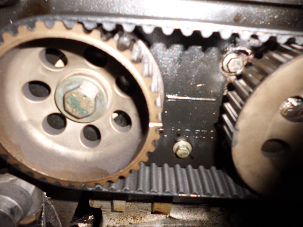

So weiter geht's.

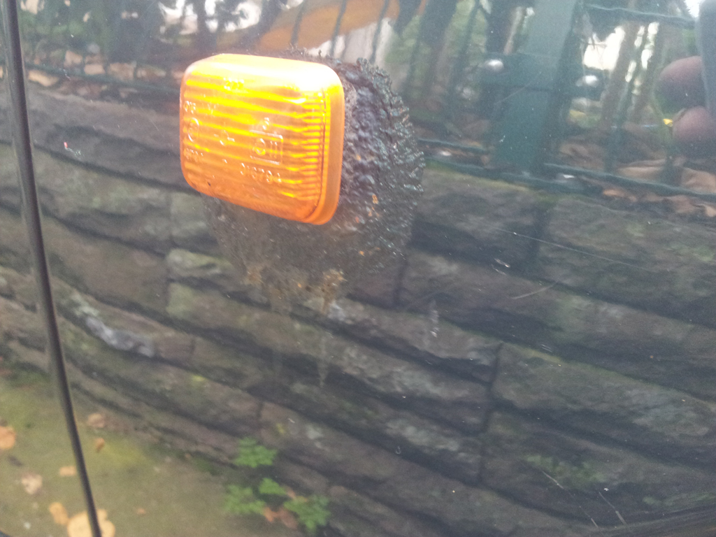

Heute wurden die Blinker repariert, der elektrische Kofferraumöffner installiert, die Leitung für die dritte Bremsleuchte gelegt, das Massekabel gereinigt...

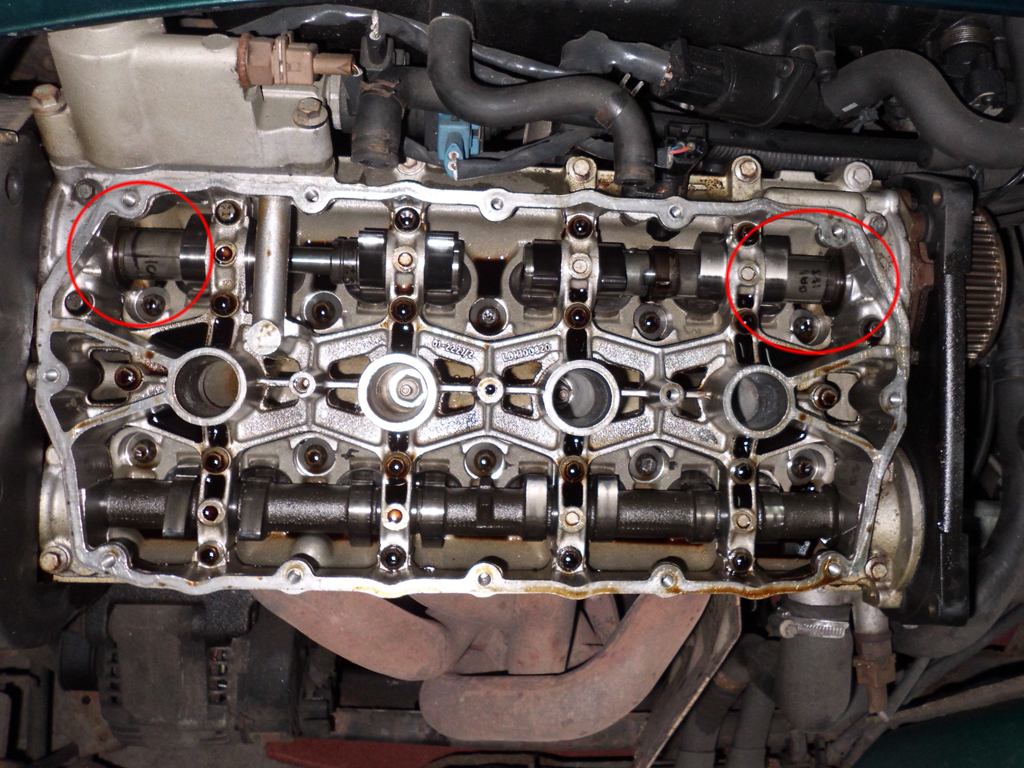

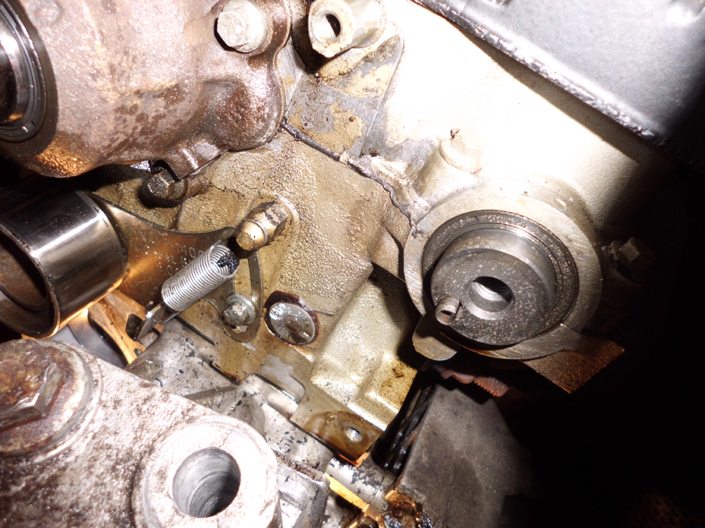

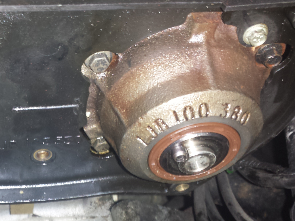

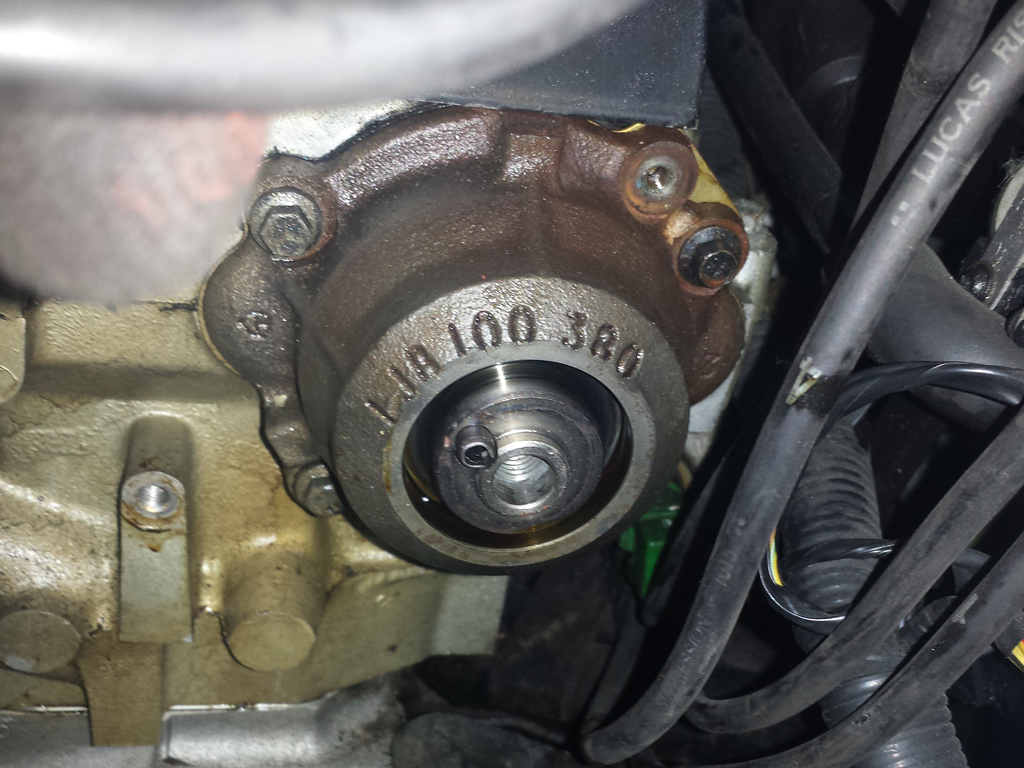

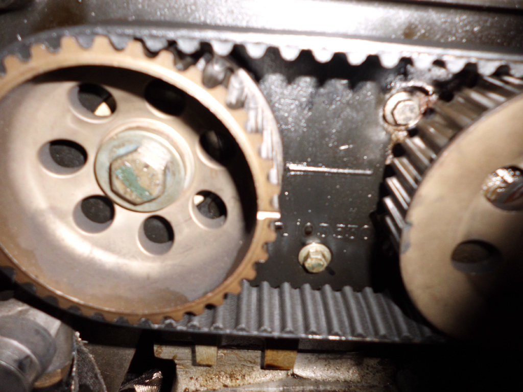

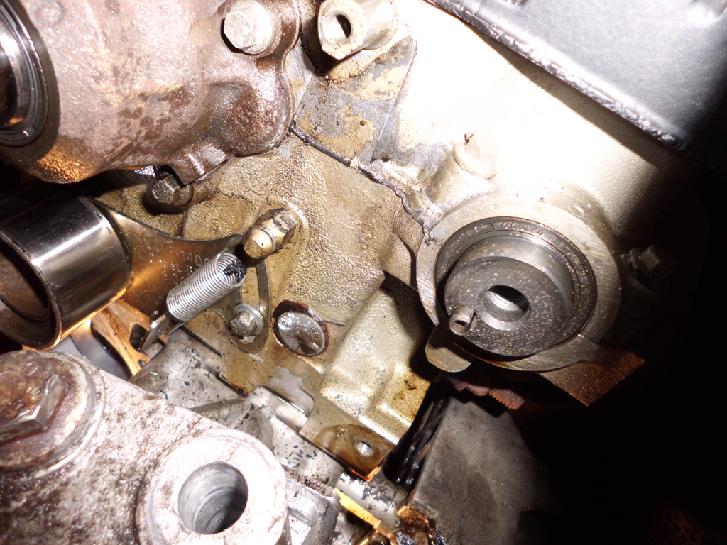

Der Ölverlust kommt definitiv von den Nockenwellendichtringen.
Zahnriemen hinten.jpg [ 533.62 KiB | 14585-mal betrachtet ]
Die Auslassnockenwelle ist hier total undicht. Schon komisch das man das beim Zahnriemenwechsel nicht gesehen hat, oder sehen wollte. Evtl wurde ja auch einfach ein Aufkleber ins Fahrzeug geklebt um den Wechsel vorzutäuschen. Wer weis das schon...
Egal, wird gewechselt, aber dann inklusive Zahnriemen und co. Dann sollte Ruhe sein. Hier im Forum war mal ein Link zum Wechsel der Dichtungen, der ist aber mittlerweile inaktiv. Der User wollte damals ein Video vom Wechsel machen. Zur Not mache ich das.

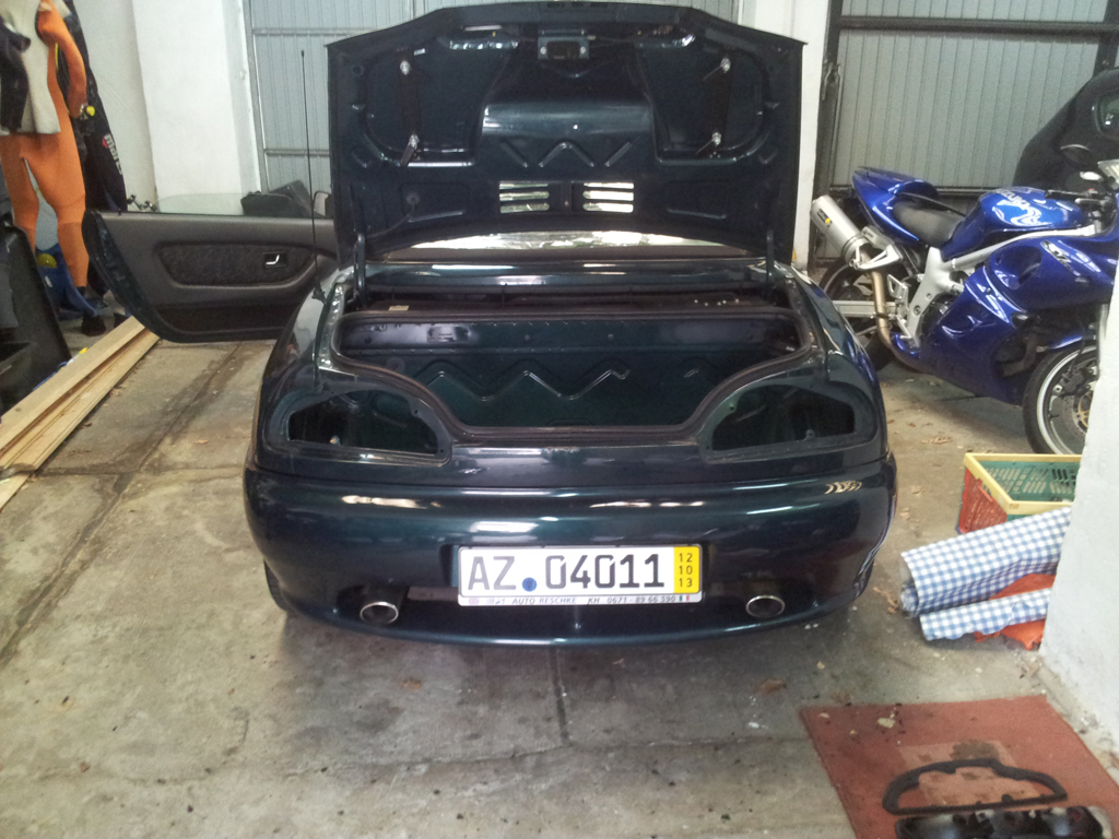

Die Teppiche sind mittlerweile wieder trocken eingebaut. Die alte Lüftungsbox vorne ist rausgeflogen. User MGF 75 LE will mir die neuere Version vom TF zukommen lassen, dann ist auch da Ruhe.
Am meisten aufgehalten haben die Rostentfernungsarbeiten an der Karosserie, aber auch hier ist jetzt alles verspachtelt, geschliffen und grundiert.
Radlauf grundiert.jpg [ 504.66 KiB | 14585-mal betrachtet ]

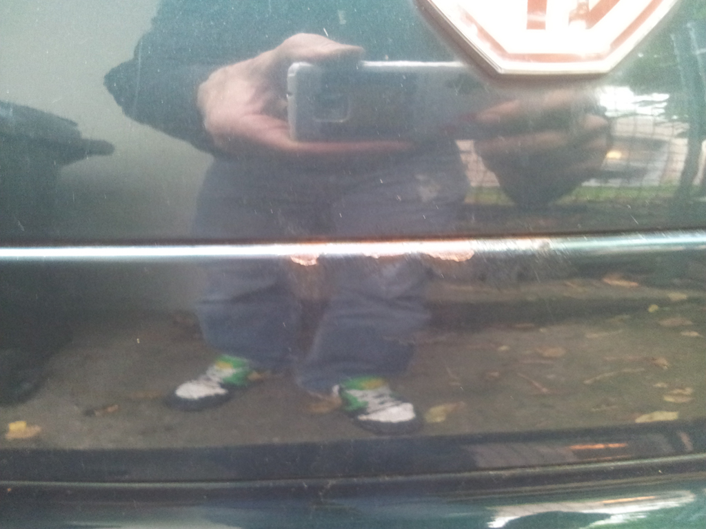

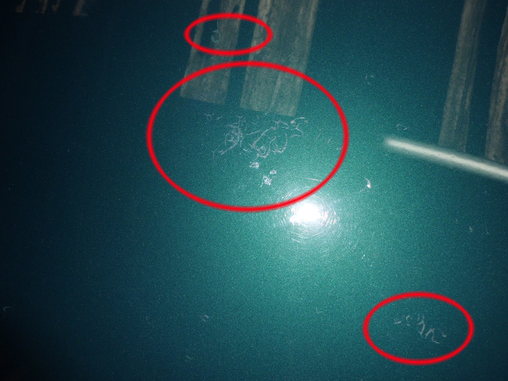

Wollte die Arbeiten im Smart Repair Stil erledigen, doch ich bin mir da etwas unschlüssig, da die Motorhaube schon einige Lackabplatzer vom Klarlack hat. Evtl muss hier doch noch der Profi ran.
Lackplatzer.jpg [ 643.73 KiB | 14585-mal betrachtet ]

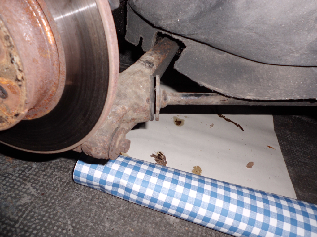

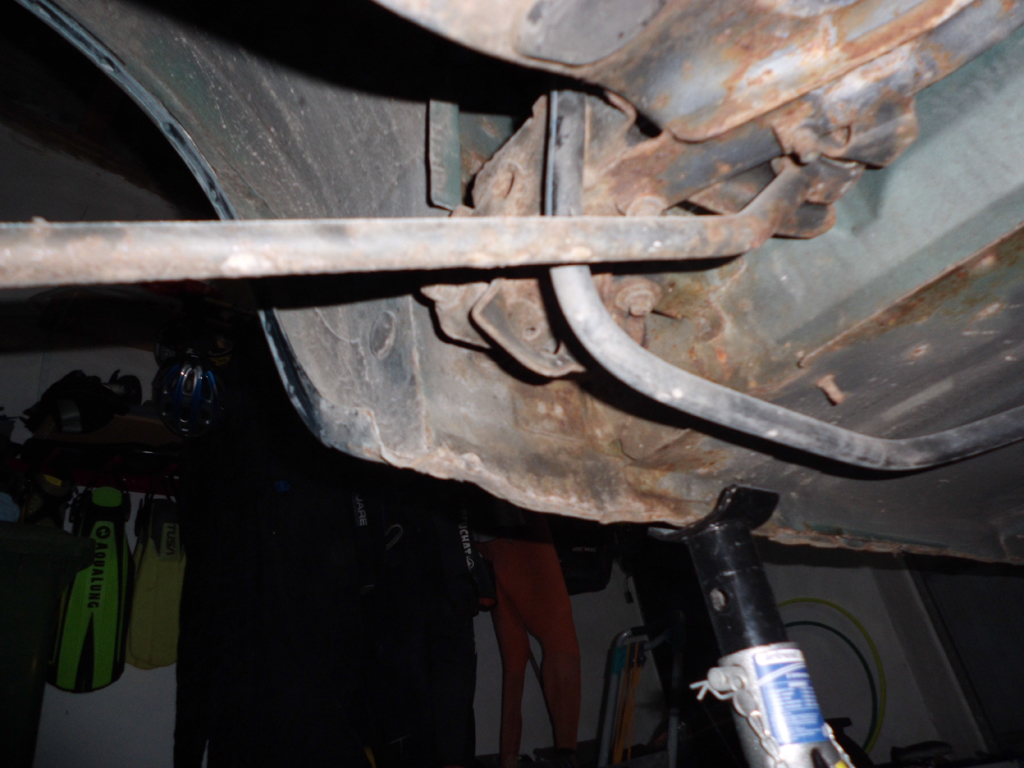

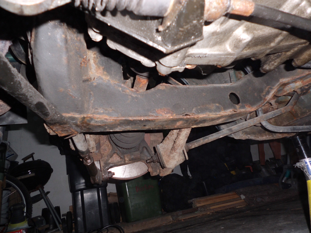

Zum Thema Rost:
Ich bin mir nicht sicher ob der Hilfsrahmen hinten runter kommt um alles vom Rost zu entfernen. Sieht meiner Meinung nach schon heftig aus:
Rost 01.jpg [ 477.94 KiB | 14585-mal betrachtet ]
Rost 02.jpg [ 578.39 KiB | 14585-mal betrachtet ]
Rost 03.jpg [ 646.04 KiB | 14585-mal betrachtet ]
Was meint ihr? Habe zwar schon deutlich schlimmere in englischen Foren gesehen, aber der soll ja noch einige Jahre halten und da er eh erst frühestens März 2014 bewegt wird wäre das ne Option.

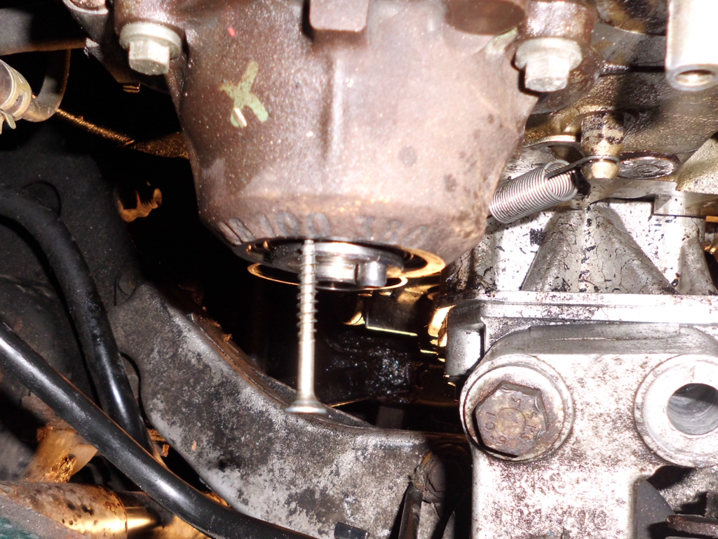

Habe in den letzten Wochen zwar noch einiges am Henry erledigt, aber da Cadde's Projekt momentan jedem die Show stiehlt war ich etwas schreibfaul :)

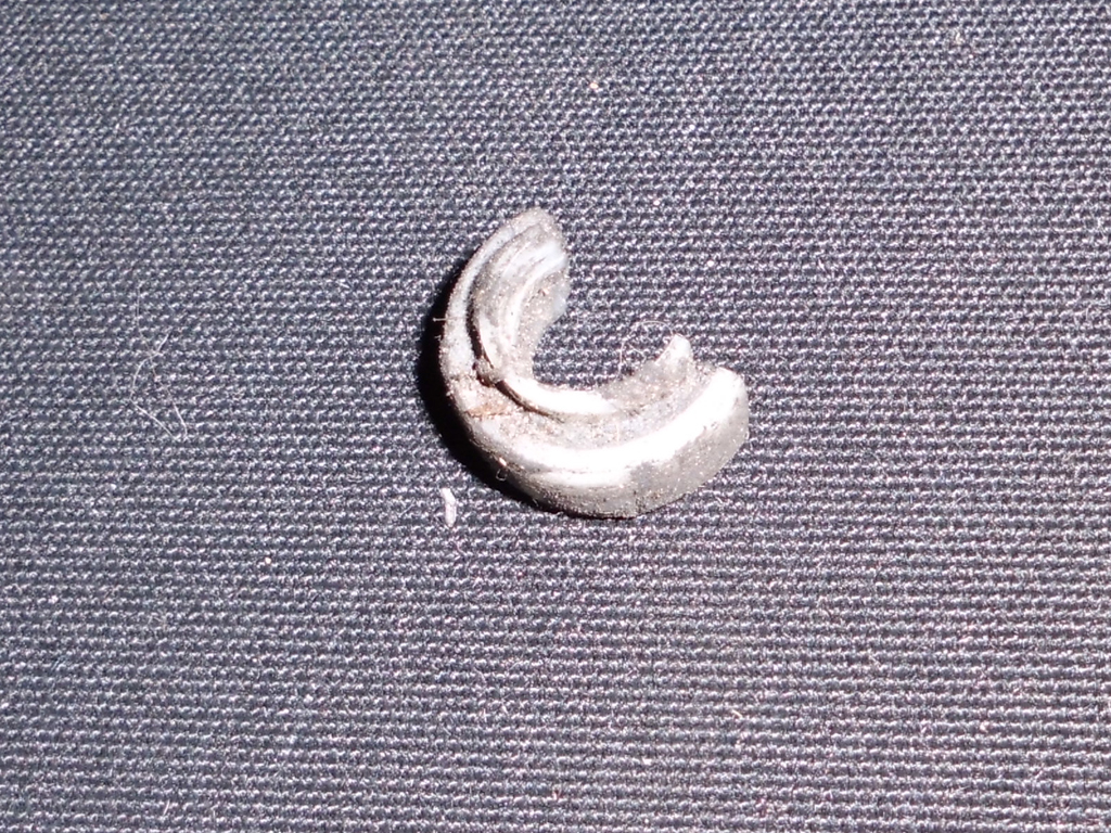

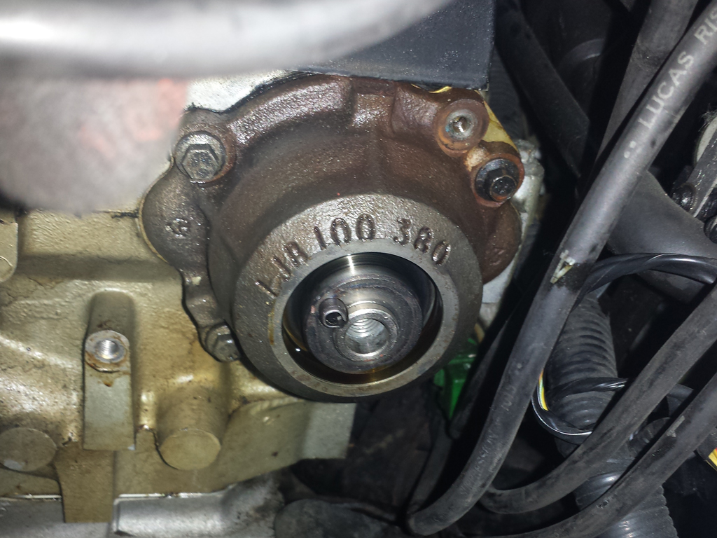

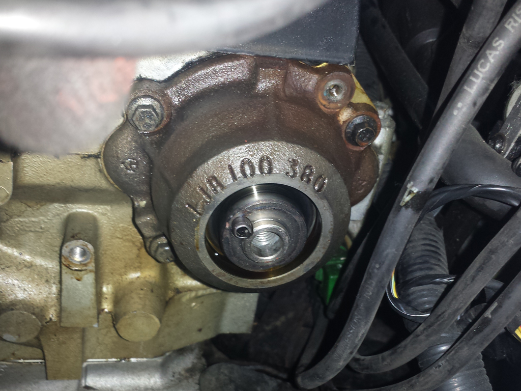

Zu den Nockenwellendichtringen:
Wie man auf dem Foto sieht befindet sich der Dichtring an der richtigen Stelle, jedoch war der total locker. Konnte den fast mit bloßen Händen rausziehen. Kein Wunder das es dort undicht war. Das ist übrigens die Getriebeseite.
0-vorne mit.jpg [ 507.15 KiB | 14005-mal betrachtet ]
Die Dichtringe bekommt man perfekt mit dem Spezialwerkzeug von Rover / MG raus. Das hab ich natürlich nicht. Also einfach ne kleine Spaxschraube vorsichtig reindrehen und den Ring entfernen. Hat sehr gut geklappt. Nur drauf achten, dass man die Aufnahme nicht beschädigt.
0-Spax.jpg [ 682.74 KiB | 14005-mal betrachtet ]
Hier ist der Ringdraußen. Die Aufnahme habe ich vom Öl befreit, gereinigt und schon kommt der neue Dichtring rein.
0-Ohne Dichtung.jpg [ 508.66 KiB | 14005-mal betrachtet ]

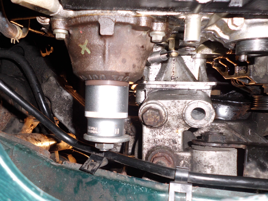

Beim Einsetzen der neuen Dichtung unbedingt drauf achten das diese gleichmäßig reingeht. Nicht verkanten oder ähnliches. Hierfür gibt es, wer hätte es gedacht, wieder ein Spezialwerkzeug.
Ich habe das günstige gewählt:
0-Werkzeug.jpg [ 667.13 KiB | 14005-mal betrachtet ]
Eine Gewindestange (12er?? weiß es leider nicht mehr) in das Gewinde für die Schraube eindrehen. Dann die Dichtung ansetzen und ne 30er Nuss auf die Stange schieben. Dann ne Unterlegscheibe und ne Mutter hinten drauf. Jetzt wird die Mutter angezogen und die Nuss presst die Dichtung schön gleichmäßig rein. Total Easy!
Die Zahnriemen habe ich wegen Ölverschierumg direkt mitgewechselt. Sah alles noch sehr frisch aus . Sogar die Wapu sah aus wie neu. Der Zahnriemen wurde tatsächlich vor kurzem erst erneuert. Oh man, warum haben die die Dichtungen nicht mitgewechselt?

So noch ein paar Fotos:
Kurbelwellenarretierung? Klar:
0-Kuhfuß.jpg [ 671.57 KiB | 14003-mal betrachtet ]
Zusätzlich noch Gang rein und ne zweite Person, die die Bremse drückte.
"Warranty void if removed" - So steht es auf der silbernen Platte neben der Spannrolle. Was soll das sein? Ist mir vorher noch nie aufgefallen!
0-Warranty.jpg [ 712.78 KiB | 14003-mal betrachtet ]
Die VVC Nockenwellen habe Beschriftungen. Ich gehe nicht davon aus das diese von Werk aus so sind.
Denke hier wurde schon mal dran gearbeitet. Aber warum? HGF? Auffallend war die Farbe des Kühlmittels: BRAUN!
Aber nicht vom Öl, sondern der Vorbesitzer hat blaues und rotes gemischt. Habe etwas in ein Glas gefüllt und man kann nachdem es sich abgesetzt hat schön den Unterschied der zwei Flüssigkeiten erkennen.
0-Beschriftung.jpg [ 691.62 KiB | 14003-mal betrachtet ]

Wenn du den Hilfrahmen nicht entrosten willst, sprüh ihn einfach mit Fluidfilm (Spraydose gibts auch mit Hohlraumsonde) ein, warte einige Wochen und streiche ihn dann mit warmen (=flüssigem) Mike Sanders-Fett ein, am besten an einem warmen Tag. Dann rostet für Jahre nix mehr, man bekommt bei Reparaturarbeiten aber lebenslang fettige Hände. Ist auf der Bühne eine Arbeit von ein paar Minuten, hält ewig. Im Spritzwasserbereich kann man die Fettschicht jährlich kontrollieren und wenn notwendig nacharbeiten, bei meinem alten Ford Focus war aber auch nach 2 Jahren noch alles fettig.
